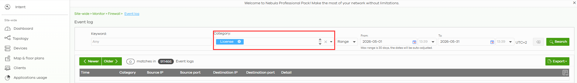

Užitočné: denník zmien v NCC pomáha administrátorom sledovať:
  • Udalosti Prenos von a Prenos dovnútra;
  • zdrojové a cieľové zariadenia;
  • dátumy prenosov;
  • chyby prenosu a ich dôvody pre jednoduchšie riešenie problémov.
To zjednodušuje správu licencií pri výmene hardvéru, rozširovaní siete alebo presune služieb medzi zariadeniami.

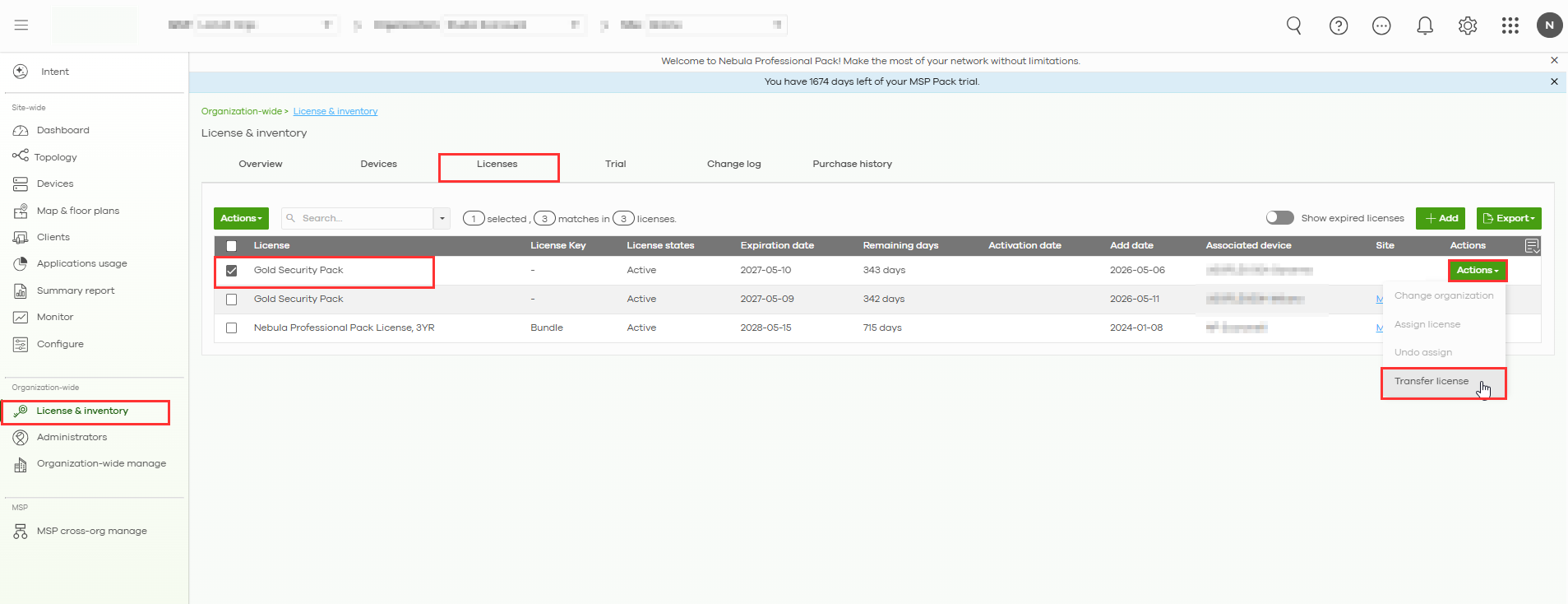

Ako preniesť licenciu v NCC
  1. Prejdite na Organizácia – licencia a inventár.
  2. Otvorte záložku Licencie.
  3. Nájdite licenciu, ktorú chcete preniesť.
  4. Vyberte licenciu.
  5. Kliknite na Akcie > Preniesť licenciu

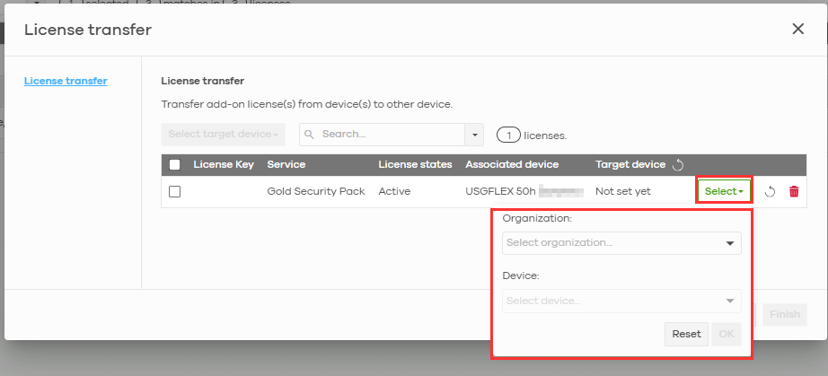

Transfer license
  1. V okne prenosu kliknite na Vybrať.
  2. Vyberte cieľovú Organizáciu.
  3. Vyberte cieľové Zariadenie.
  4. Kliknite na OK.
Organization
  1. Kliknite na Dokončiť pre ukončenie prenosu.

Po prenose skontrolujte denník zmien, kde uvidíte udalosti Prenos von, Prenos dovnútra, zariadenia, dátumy alebo chyby.
 Change log
