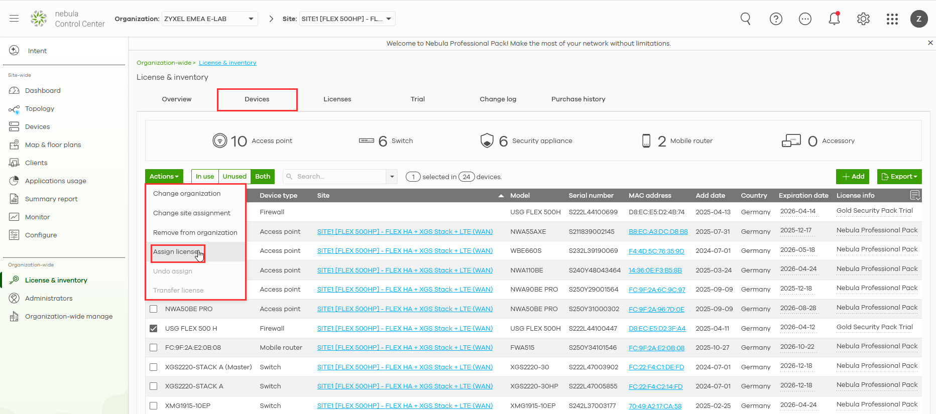

  1. V časti Celá organizácia > Licencie a inventár vyberte kartu Zariadenia.
  2. Vyhľadajte zariadenie Nebula, ktorému chcete priradiť licenciu(-y). Kliknite na tlačidlo Actions (Akcie) a v riadku zariadenia vyberte možnosť Assign license (Prideliť licenciu).
Vymažte všetky licencie, ktoré nechcete pridať do zariadenia Nebula Device.

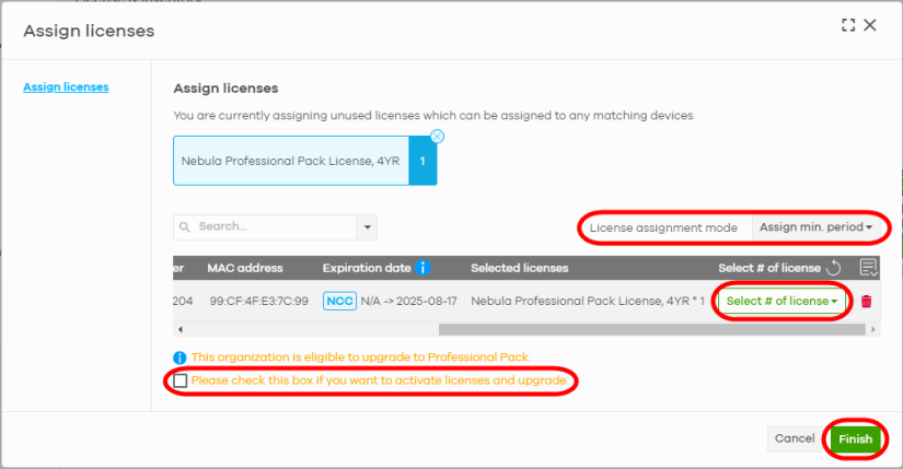

Ak chcete do zariadenia Nebula Device pridať viacero licencií rovnakého typu, nastavte počet licencií v poli Select # of licenses (Vybrať # licencií).
Nastavte kritériá očakávaného dátumu vypršania platnosti z položky License assignment mode (Režim priradenia licencií).
  • Priradiť min. obdobie - NCC priradí každému zariadeniu Nebula jeden typ licencie s najkratším obdobím platnosti.
  • Priradiť všetky - NCC priradí všetky vybrané typy licencií rovnako každému zariadeniu Nebula Device.
  • Target expiration date (Cieľový dátum vypršania platnosti) - Nastavte budúci dátum. NCC priradí rovnaký počet licencií každému Nebula Devices, kým sa nedosiahne alebo neprekročí dátum vypršania platnosti (budúci dátum).

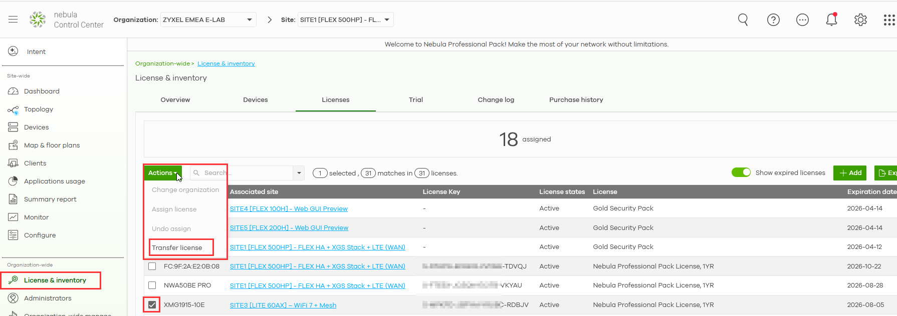

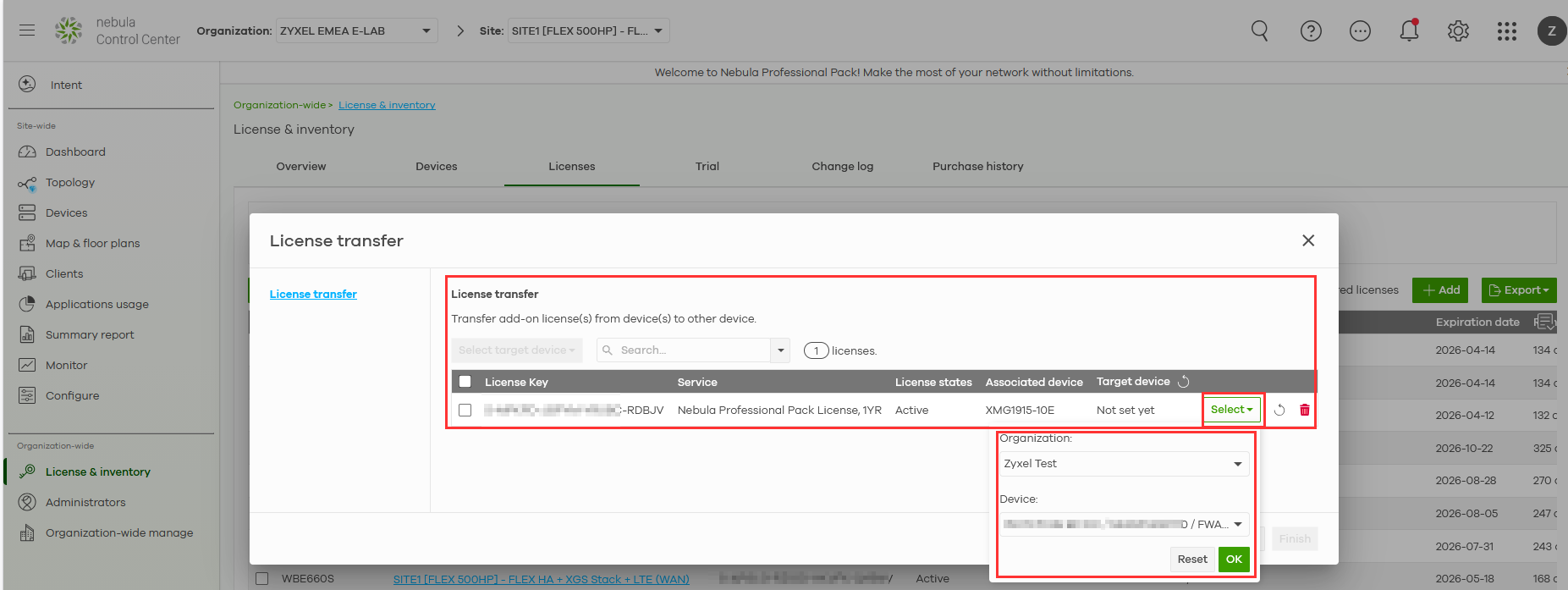

Prenos použitej licencie do iného zariadenia
Prenos licencie - či už ide o aktívnu licenciu, alebo licenciu, ktorá je stále v čakacom rade - môže byť potrebný v rôznych situáciách. Bez ohľadu na dôvod môžete prenos vykonať sami prostredníctvom zoznamu licencií a inventára v aplikácii Nebula. Upozorňujeme, že balíky licencií je možné preniesť na iné zariadenie len v prípade RMA. Vo všetkých ostatných scenároch nie je prenos takýchto licencií možný.
Účet správcu by mal mať oprávnenie na čítanie a zápis (Úplný), aby mohol zrušiť pridelenie licencií. Zrušiť priradenie je možné len neaktívnu licenciu (licencia je priradená konkrétnemu zariadeniu Nebula, ale nie je aktivovaná).
Ak chcete zrušiť priradenie licencie, postupujte takto:
Prejdite na obrazovku Celá organizácia > Konfigurácia > Licencie a inventár > Licencie.
Vyberte licenciu, kliknite na položku Action (Akcia) a potom vyberte licenciu a cieľovú Org a Device (Zariadenie).

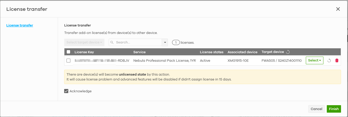

Existujú zariadenia, ktoré sa touto akciou stanú nelicencovaným stavom.
Spôsobí to problém s licenciou a rozšírené funkcie budú vypnuté, ak sa nepriradila licencia do 15 dní.
