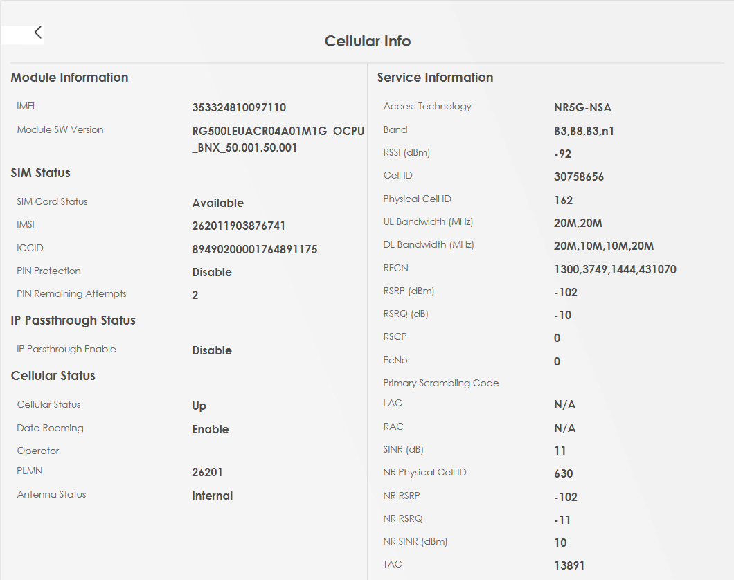

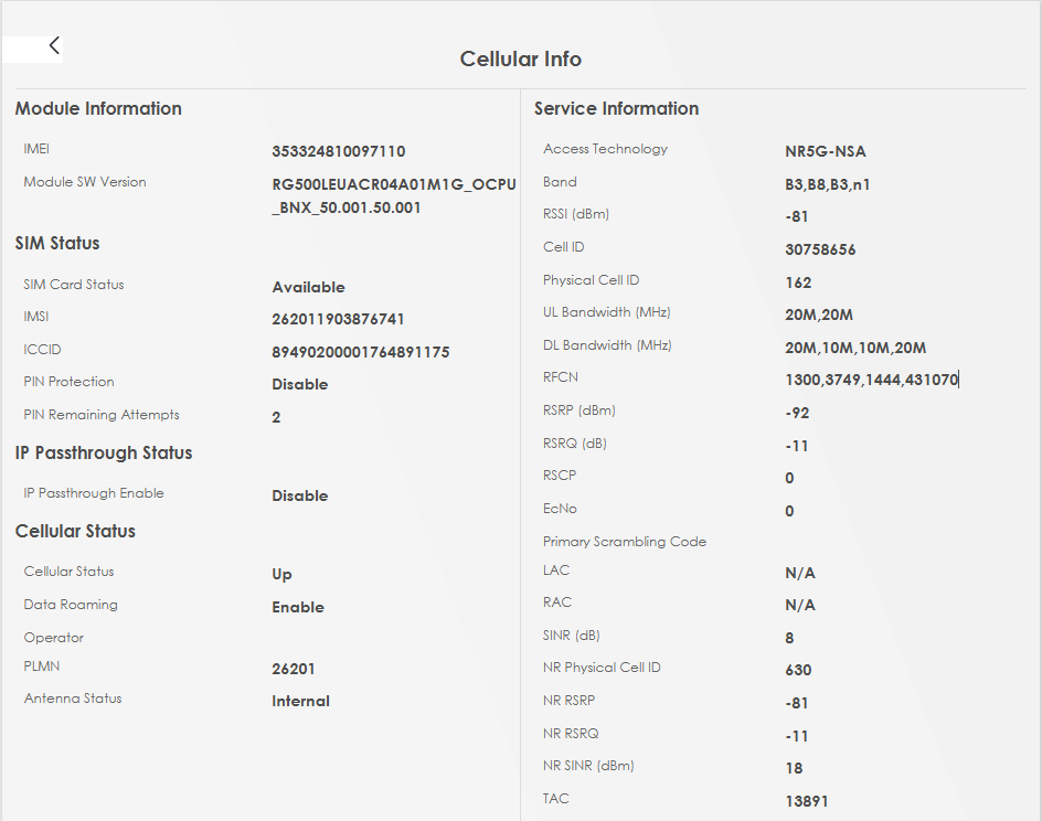

Dve snímky obrazovky nižšie zobrazujú štatistiky mobilného signálu toho istého zariadenia Zyxel FWA umiestneného na dvoch rôznych miestach:
  • Stred miestnosti (snímka obrazovky 1)
  • V blízkosti okna (snímka obrazovky 2)
Jednoduché presunutie zariadenia bližšie k oknu viedlo k znateľnému zlepšeniu sily a kvality signálu:
  • RSRP sa zlepšil z -102 dBm na -92 dBm
  • NR SINR vyskočil z 10 dB na 18 dB
  • RSSI sa zvýšilo o 11 dB
Toto malé prispôsobenie výrazne zvyšuje spoľahlivosť a rýchlosť pripojenia. Jasne to dokazuje, že optimálne umiestnenie – najlepšie v blízkosti okien alebo s priamou viditeľnosťou na najbližšiu základňovú stanicu – môže výrazne zlepšiť výkon, najmä v prípade 5G.
Tu je podrobné porovnanie dvoch snímok obrazovky s údajmi o mobilnom signále Zyxel FWA:
Parameter Snímka obrazovky 1 Snímka obrazovky 2 Porovnanie / Interpretácia
RSSI (dBm) -92 -81 Zlepšenie na snímke obrazovky 2 (silnejší signál).
RSRP (dBm) -102 -92 Zlepšenie na snímke 2 (silnejší signál).
RSRQ (dB) -10 -11 Mierne horšie na snímke 2 (ale v podobnom rozsahu).
SINR (dB) 11 8 Mierne horšie na snímke 2.
NR RSRP (dBm) -102 -81 Výrazne zlepšené na snímke 2.
NR RSRQ (dB) -11 -11 V oboch rovnaké.
NR SINR (dBm) 10 18 Zlepšené v snímke obrazovky 2.
RSSCP / EcNo / Ostatné hodnoty Rovnaké hodnoty (0 alebo N/A) Rovnaké hodnoty (0 alebo N/A) Žiadny rozdiel.
Zhrnutie:
Snímka obrazovky 2 ukazuje jasné zlepšenie sily a kvality signálu:
  • Silnejší RSSI, RSRP a NR RSRP
  • Vyššia hodnota NR SINR (lepšia čistota signálu)
  • Mierne zníženie LTE SINR a mierne zhoršenie RSRQ, ale celková kvalita je výrazne lepšia.
To môže byť dôsledkom lepšieho umiestnenia antény, menšieho rušenia alebo zlepšených podmienok siete.
