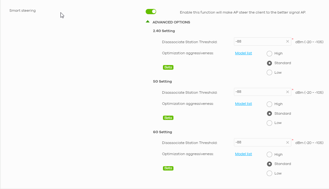

Najlepší spôsob, ako zlepšiť roaming WiFi na mojom prístupovom bode Nebula, je aktivovaťinteligentné riadenie.Inteligentné riadenie sa používa, ak máte viac ako 1 prístupový bod.  Tým sa zabráni „sticky clients“, čo je termín používaný pre WiFi klientov, ktorí sú pripojení k AP (AP1), a keď sa presunú k ďalšiemu AP (AP2), nepripoja sa k AP2, aj keď je signál na AP2 lepší. Je to preto, že stále majú signál na AP1 (aj keď je slabý) a klient určí, že signál je dostatočný pre pripojenie k internetu.
Tu môžeme aktivovať funkciu Smart Steering, ktorá presmeruje klienta na ďalší dostupný AP, keď signál dosiahne určitú „nízku“ úroveň. Tým sa zabezpečí, že budete mať čo najlepší signál, nech ste kdekoľvek v prostredí. Ak klient dostane príliš slabý signál a v okolí nie je žiadny AP, ktorý by mohol poskytnúť lepší signál, klienta úplne odpojí z WiFi. Klient sa musí opäť priblížiť k AP, aby sa mohol pripojiť.
Hodnoty osvedčených postupov (na 2,4 GHz aj 5 GHz)
 Možnosťagresívnej optimalizácie, ktorúpodporujú konkrétne modely, poskytuje rôzne úrovne prahových hodnôt prevádzky, keď zariadenie Nebula vykonáva opatrenia na zlepšenie výkonu WiFi siete prístupového bodu. Zariadenie Nebula odloží opatrenia vykonávané na prístupových bodoch, kým sa prevádzka vašej siete nezníži, ak je prahová hodnota prekročená.
Môžete vybrať vhodnú úroveň prahu rýchlosti prevádzky pre vašu sieť.
Vysoká: Vyberte túto možnosť, ak chcete, aby zariadenie Nebula odložilo nastavené opatrenia, keď je prevádzka siete prístupového bodu vysoká.
Štandardná: Vyberte túto možnosť, ak chcete, aby zariadenie Nebula odložilo nastavenú akciu, keď je prevádzka siete prístupového bodu stredná.
Nízka: Vyberte túto možnosť, ak chcete, aby zariadenie Nebula odložilo nastavenú akciu, keď je prevádzka siete prístupového bodu nízka.
Prahová hodnota pre odpojenie stanice: -88 dBm
Keď signál klesne pod -88 dBm, odpojte klienta od WiFi a nedovoľte mu pripojiť sa, kým signál nebude lepší ako -88 dBm.
  • Ako konfigurovať?
Prejdite na Site-wide (Celá lokalita) -> Configure (Konfigurácia) -> Access points (Prístupové body) -> Radio settings (Nastavenia rádia)

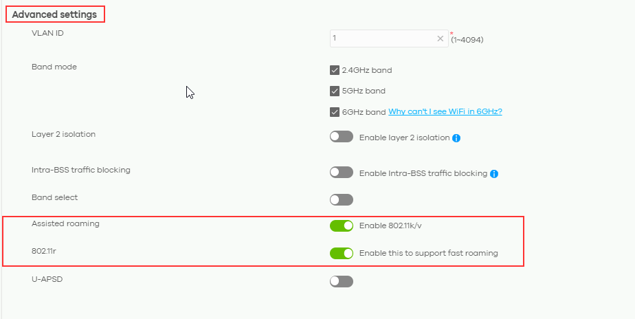

Protokolov roamingu
  •  802.11r – IEEE 802.11r je štandard pre rýchly roaming v bezdrôtovej sieti, tiež označovaný ako Fast BSS Transition (alebo Fast Roaming). Bez podpory 802.11r by to vyžadovalo opätovnú autentizáciu klienta, čo by spôsobovalo problémy používateľom (zdroj). Ak máte autentizáciu RADIUS / Active Directory, malo by to byť povolené.
  • Hodnoty osvedčených postupov (na 2,4 GHz aj 5 GHz)
Deaktivujte 802.11r, ak nepoužívate 802.11x (overovanie RADIUS alebo AD) na WiFi
  • 802.11k/v – Štandard 802.11k pomáha zariadeniam rýchlo vyhľadávať blízke prístupové body, ktoré sú k dispozícii ako roamingové ciele, vytvorením optimalizovaného zoznamu kanálov. Keď sa zoslabí sila signálu aktuálneho prístupového bodu, vaše zariadenie vyhľadá cieľové prístupové body z tohto zoznamu (zdroj). Tento protokol však nie je podporovaný na všetkých zariadeniach, čo môže viesť k problémom.
  • Štandard 802.11v môže zariadenia nasmerovať na roaming a môže prijímať a reagovať na tieto rámce riadenia prechodu základnej služby (BSS), čo vedie k zlepšeniu kvality WLAN pri pripojení k sieti, ktorá podporuje 802.11v (zdroj). Protokol však nie je podporovaný na všetkých zariadeniach, čo môže viesť k problémom.
Ak máte problémy s roamingom, deaktivujte 802.11k/v. Príčinou môžu byť nepodporované zariadenia alebo iné problémy súvisiace s protokolom.
  • Ako konfigurovať?
Prejdite na Site-wide -> Configure -> Access points -> SSID advanced settings

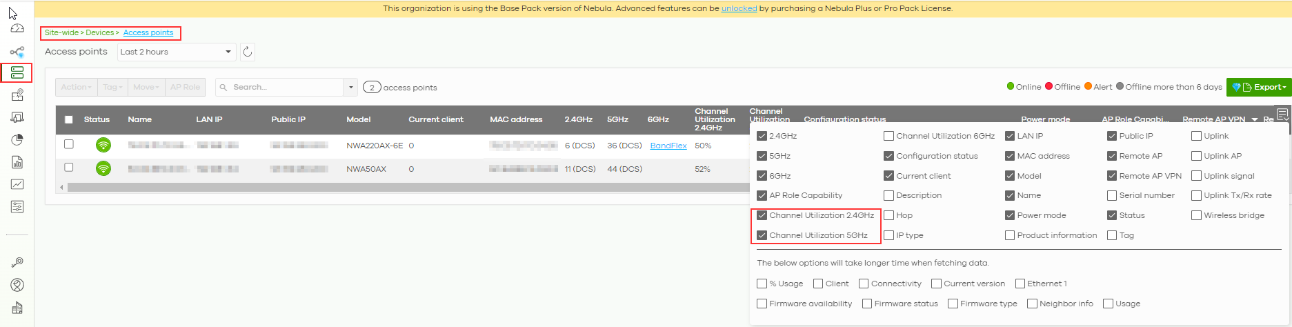

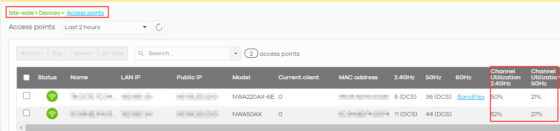

  • Ako skontrolovať úroveň rušenia
Prejdite na Site-wide -> Devices -> Access points
Kliknite na ikonu„dokument/zoznam“ a vyberte rušenie kanála na 2,4 GHz a 5 GHz (6 GHz)

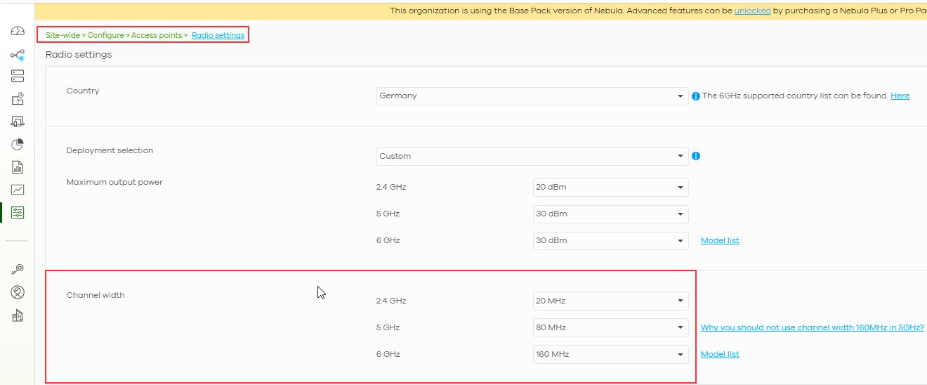

  • Šírka kanála
Ak máte pomalé WiFi, môže to byť spôsobené rušením. Ak chcete znížiť úroveň rušenia (využívanie kanála), môžete znížiť šírku kanála. Tým sa zníži celková priepustnosť WiFi, ale ak máte vysokú úroveň rušenia, zvýšite priepustnosť (rýchlosť). Šírka kanála funguje na frekvenčnom spektre od 20 MHz do 160 MHz kanálov, vyššia šírka kanála znamená vyššiu maximálnu rýchlosť, ale aj vyššie riziko rušenia.
  • Hodnoty osvedčených postupov (na frekvenciách 2,4 GHz aj 5 GHz)
Ak zaznamenávate kolísavé rýchlosti, prerušenia WiFi pripojenia atď., znížte šírku kanála na 20 MHz na frekvenciách 2,4 GHz aj 5 GHz.
  • Ako nakonfigurovať šírku kanála?
Prejdite na Site-wide -> Configure -> Access points -> Radio settings

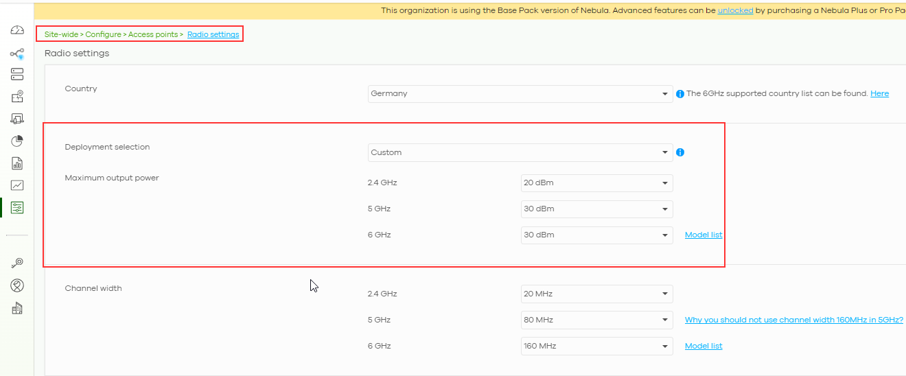

  • Výstupný výkon
Bežným problémom je, že aby ste sa vyhli rušeniu, znížite výstupný výkon prístupových bodov. To však vytvorí „šedé zóny“ vo vašom WiFi prostredí, kde nie je WiFi pripojenie.
Niekedy je však nutné znížiť výstupný výkon kvôli nesprávnej inštalácii WiFi.
Začnite znížením výstupného výkonu o 3–5 dBm na rádiu, ktoré má vysoké rušenie (napr. 2,4 GHz), aby ste zistili, či to pomôže znížiť úroveň rušenia (pozri časť 2.1.2 Ako skontrolovať úroveň rušenia). Ak sa využitie kanála zníži, skúste ho znížiť ešte o 2 dBm. Ak využitie kanála zostane rovnaké, môžu existovať iné problémy, napríklad nastavenia „DCS“ (pozri 2.2.1 Nastavenia dynamického výberu kanála (DCS)).
  • Ako nakonfigurovať výstupný výkon

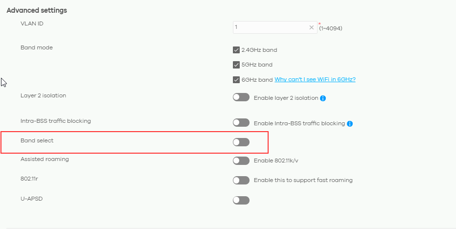

  • Výber pásma
Výber pásma je funkcia, ktorá núti klientov pripojiť sa k pásmu 5 GHz. Je to preto, lebo 5 GHz má vo všeobecnosti nižšiu úroveň rušenia a je tiež rýchlejšie. Prístupový bod sa pokúsi nútiť klientov pripojiť sa k sieti 5 GHz trikrát, než akceptuje pripojenie klienta k 2,4 GHz.
Ak máte vysokú úroveň rušenia (využívanie kanálov) na 2,4 GHz, ale dobré využívanie kanálov na 5 GHz, výber pásma môže byť dobrou voľbou. Niektoré zariadenia však výber pásma nepodporujú a mohlo by to spôsobiť viac problémov vo vašom sieťovom prostredí. Najlepšou praxou je preto nechať túto funkciu vypnutú.
  • Ako nakonfigurovať výber pásma
Prejdite na Site-wide (Celá lokalita) -> Configure (Konfigurácia) -> Access points (Prístupové body) -> SSID advanced settings (Pokročilé nastavenia SSID)

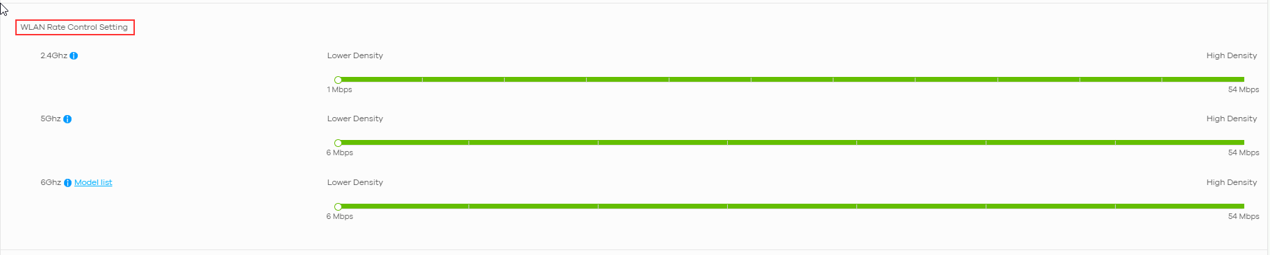

Nastavenie kontroly rýchlosti WLAN
WLAN Rate Control je funkcia, ktorá umožňuje používateľom nastaviť základnú prenosovú rýchlosť AP.
Keďže rámce správy, vysielacie a multicastové pakety používajú na prenos základnú rýchlosť, malo by to vplyv na výkon siete kvôli nízkej rýchlosti.
Ak je sieťové prostredie dobre nasadené (napríklad signál klientov v rozmedzí -50 dBm až -60 dBm), konfigurácia vyššej základnej rýchlosti má výhody pre výkon siete, medzi ktoré patrí zníženie režijných nákladov na správu, lepšie využitie vysielacieho času a zvýšená priepustnosť, najmä v scenároch s vysokou hustotou AP.
Inými slovami, funkcia riadenia rýchlosti WLAN sa používa na úpravu základnej prenosovej rýchlosti AP a funkcia obmedzenia rýchlosti sa používa na obmedzenie prenosovej rýchlosti klientov pripojených k nemu (zdroj).
Ak máte problémy s rušením, kontrola rýchlosti WLAN vám pravdepodobne nepomôže. Ak však máte husté WiFi prostredie (veľa klientov pripojených k AP) a chcete zvýšiť priepustnosť (rýchlosť) vo vašom WiFi prostredí, môžete zmeniť hodnotu kontroly rýchlosti WLAN na 6 Mbit/s pre 2,4 GHz a 11 Mbit/s pre 5 GHz (a 6 GHz). Zvýšenie kontroly rýchlosti WLAN však môže spôsobiť výpadky a odpojenia vašich WiFi klientov, ak .
  •  Ako nakonfigurovať kontrolu rýchlosti WLAN
Prejdite na Site-wide -> Configure -> Access points -> Radio settings: WLAN Rate Control Setting
Presuňte čiaru, aby ste zmenili hodnoty

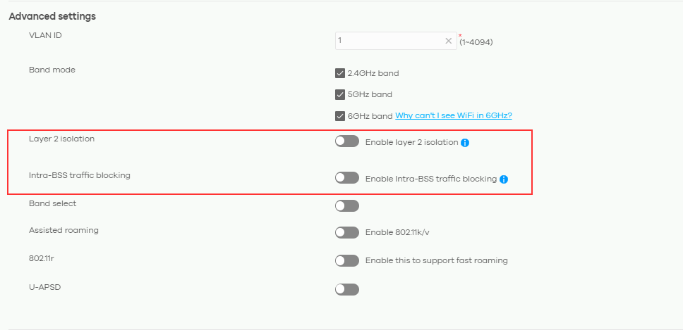

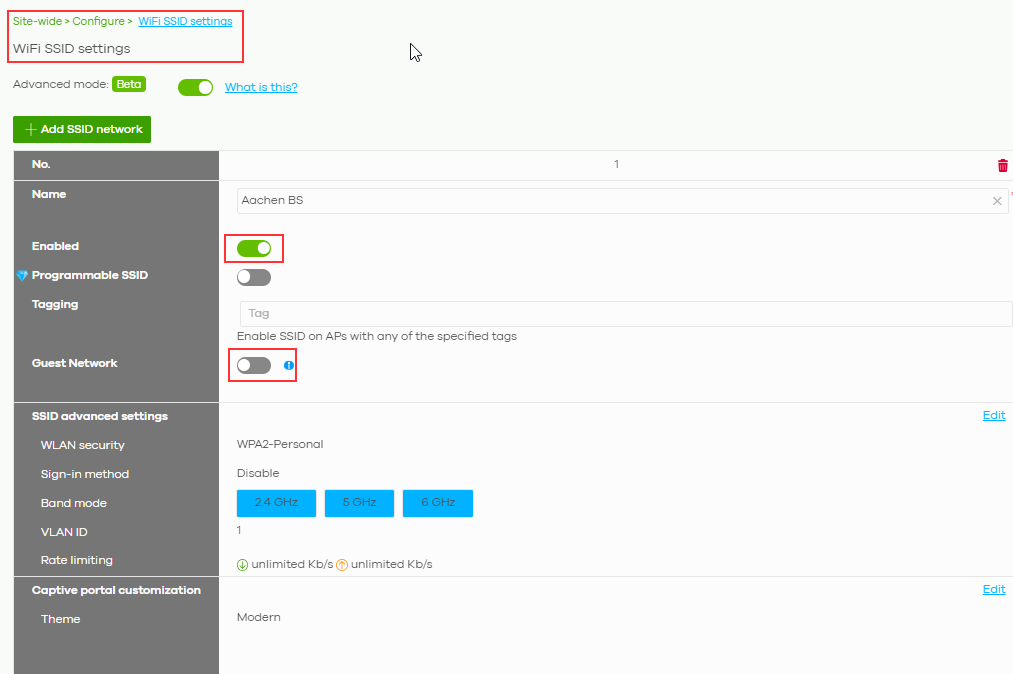

  • Blokovanie prevádzky v rámci BSS – nemôžem sa pripojiť k zariadeniam v mojej sieti
Blokovanie prevádzky Intra-BSS zabezpečuje, že bezdrôtoví klienti nemôžu komunikovať medzi sebou, a je dôležitou súčasťou izolácie vrstvy 2. Keď je táto funkcia povolená, zariadenie (napr. Chromecast) nebude môcť komunikovať s mobilným telefónom, notebookom ani žiadnymi inými klientmi v sieti, čo zabráni nadviazaniu pripojenia. Najlepšou praxou pre blokovanie prevádzky Intra-BSS je povoliť túto funkciu len pre hosťovskú WiFi, t. j. pre klientov, ktorým nedôverujete.
  • Ako zakázať blokovanie vnútorného BSS prevádzky?
Uistite sa, že je povolené SSID a zakázaná sieť pre hostí.
Prejdite na Site-wide (Celá lokalita) -> Configure (Konfigurácia) -> WiFi SSID settings (Nastavenia WiFi SSID).
Uistite sa, že blokovanie prevádzky Intra-BSS a izolácia vrstvy 2 sú deaktivované
Prejdite na Site-wide -> Configure -> Access points -> SSID advanced settings:

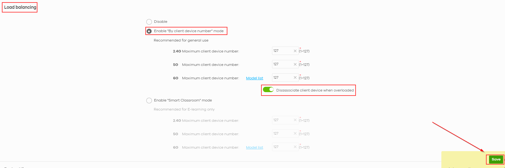

  •  Vyrovnávanie zaťaženia
Ak sa stáva, že používatelia sú odpojení od WiFi, keď je zaťaženie o niečo vyššie ako zvyčajne. Môže byť užitočné nakonfigurovať vyvažovanie zaťaženia, aby sa vyvážili klienti, keď je zaťaženie príliš vysoké.
Využite funkciu vyvažovania zaťaženiana kontrolu počtu pripojených zariadení.
  • Zvoľte„Aktivovať podľa režimu čísla klientskeho zariadenia“.
  • Zadajtemaximálny počet klientskych zariadení 2,4G/5G. Pre stabilnejšie a efektívnejšie WiFi pripojenie odporúčame obmedziť počet pripojených bezdrôtových klientov na 15–20 na jeden AP súčasne.
  • Zapnite„Odpojiť klientske zariadenie pri preťažení“. Keďje počet staníc vyšší ako maximálny počet staníc, AP odpojí klientov s najdlhšou dobou nečinnosti a najslabším signálom.
Prejdite na Site-wide (Celá lokalita) -> Configure (Konfigurácia) -> Access points (Prístupové body) -> AP & port settings (Nastavenia AP a portov)
