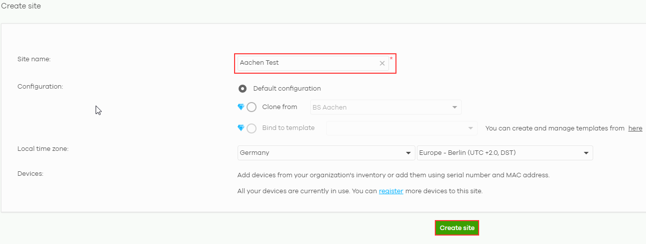

Vytvorenie lokality:
Ak už máte vytvorenú organizáciu a potrebujete vytvoriť novú alebo ďalšiu lokalitu, nasledujúce kroky vám pomôžu presne s tým. Po vytvorení organizácie pristúpte na panel svojej novo vytvorenej organizácie.
  • Prihláste sa do svojho účtu Nebula pomocou prihlasovacích údajov. V hornej lište uvidíte rozbaľovacie pole označené „Lokalita:“
  • Nájdite možnosť „Vytvoriť lokalitu“ a kliknite na ňu.
Create new site menu
  • Budete vyzvaní, aby ste zadali názov lokality. Vyberte vhodný názov.
Site creation settings page
  • Po zadaní názvu lokality kliknite na tlačidlo „Vytvoriť lokalitu“ a dokončite proces vytvárania lokality.

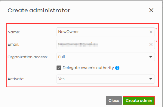

Prejdite na Organization-wide > Administrators
Add administrator for ownership transfer
  • Kliknite na „Pridať“. V okne, ktoré sa zobrazí, vyplňte všetky polia ako v príklade nižšie a kliknite na „Vytvoriť administrátora“. Uistite sa, že máte druhý účet nastavený ako administrátor a aktivovanú možnosť „Delegovať vlastníctvo“.

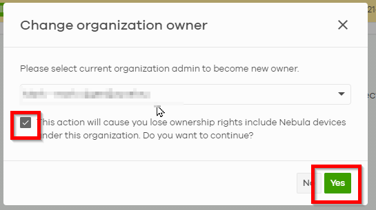

Delete site from organization Potom môžete zmeniť vlastníctvo účtu pomocou nového tlačidla „Zmeniť vlastníka“:
Delete organization confirmation
Následne budete musieť potvrdiť svoju voľbu. Urobíte to tak, že zaškrtnete políčko "Táto akcia spôsobí stratu vlastníckych práv vrátane zariadení Nebula v rámci tejto organizácie. Chcete pokračovať?" a kliknete na tlačidlo „ÁNO“
Poznámka: Proces potrvá chvíľu, po dokončení sa automaticky obnovia oprávnenia.
Change organization owner confirmation window
Potom uvidíte, že bývalý vlastník je teraz len administrátorom. Ak je to potrebné, môžete administrátora odstrániť, aby nový vlastník bol jediným účtom s prístupom k prevedenej organizácii.

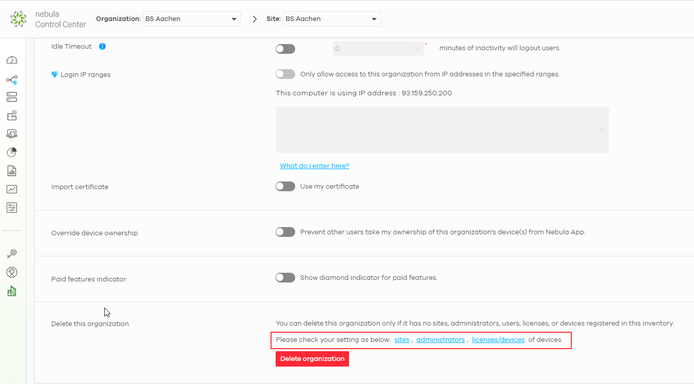

  • Prejdite na „Správa organizácie“ -> „Nastavenia organizácie“ a posuňte stránku nadol na možnosť Zmazať túto organizáciu.
Organization settings page with delete option
  • Kliknite na tlačidlo „Zmazať organizáciu“. Následne sa zobrazí varovná správa „Mazanie organizácie sa nedá vrátiť späť! Ste si istí, že chcete zmazať túto organizáciu?“

  • Nie je možné zmazať organizáciu – stále má administrátorov a lokality.
Organization deletion error message
  • Organizáciu môžete zmazať iba vtedy, ak nemá žiadne lokality, administrátorov, používateľov, licencie alebo zariadenia registrované v tomto inventári. Skontrolujte svoje nastavenia nižšie: lokality, administrátori, licencie/zariadenia zariadení.
Organization settings showing remaining resources
