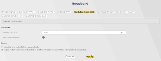

1. NR7101 are două sloturi SIM; faceți referire la SIM 1 și SIM 2 atunci când alegeți funcția Dual-SIM celulară.
2. Mai întâi, introduceți două cartele SIM.
2. Conectați-vă la interfața web GUI a NR7101.
3. Accesați funcția Cellular Dual SIM (Cellular Dual SIM) (Network -> Broadband -> Cellular Dual SIM).
Setarea implicită a "Preferred SIM slot" este "Auto".
Derulați în jos în meniu și există mai multe opțiuni:
  • Auto
  • SIM1
  • SIM2
"Auto" înseamnă că NR7101 va alege automat cartela SIM.
"SIM1" și "SIM2" înseamnă că NR7101 va alege cartela SIM din slotul specificat.
Funcția "Switch when Detach" (Comutare la detașare) înseamnă comutarea la un alt slot SIM atunci când SIM-ul curent nu se poate atașa cu succes.
4. Alegeți "Preferred SIM Slot" la "Auto" și activați funcția "Switch when Detach".

Setarea
Preferred SIM Slot Auto
Comutare la detașare Disable -> Enable (Dezactivare -> Activare)
Slotul SIM 1 Dezactivare cartelă SIM
Slotul SIM 2 Cartela SIM validată
Cartela SIM în uz Cartela SIM nefuncțională
Când activăm funcția "Comutare la deconectare" și setați "Slot SIM preferat" la "Auto", se va comuta automat de la "cartela SIM neputincioasă" la "cartela SIM aptă", iar starea conexiunii se va schimba din deconectată în conectată.
