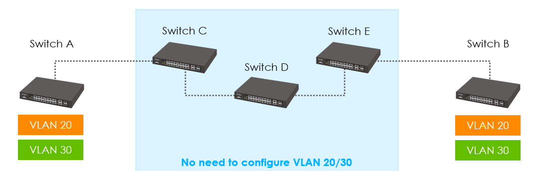

Ce este VLAN Trunking: Bazat pe 802.1q, Switch-ul va respinge cadrele VLAN necunoscute. Pentru a permite trecerea VLAN-urilor și pentru a configura mai ușor, puteți utiliza VLAN Trunking pentru a permite și gestiona cadrele din grupuri VLAN necunoscute.
Cum se configurează VLAN Trunking
Activați VLAN Trunking pe un port pentru a permite trecerea cadrelor care aparțin grupurilor VLAN necunoscute prin acel port. Acest lucru este util dacă doriți să configurați grupuri VLAN pe dispozitivele finale fără a fi nevoie să configurați aceleași grupuri VLAN pe dispozitivele intermediare.
Să presupunem că doriți să creați VLAN 20 și VLAN 30 pe Switch-ul A și Switch-ul B. Fără VLAN Trunking, trebuie să configurați VLAN 20 și VLAN 30 pe toate switch-urile intermediare C, D și E; altfel, acestea vor respinge cadrele cu etichete de grup VLAN necunoscute. Totuși, cu VLAN Trunking activat pe port(urile) din fiecare switch intermediar, trebuie să creați grupurile VLAN doar pe switch-urile finale (A și B). C, D și E permit automat trecerea cadrelor cu etichete VLAN 20 și 30 (grupuri VLAN necunoscute pentru acele switch-uri) prin port(urile) lor de VLAN trunking.

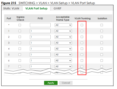

Interfață veche:
Advanced Application > VLAN > VLAN Configuration > VLAN Port Setup
Interfață nouă:
SWITCHING > VLAN > VLAN Setup > VLAN Port Setup
VLAN Port Setup
Verificare ingress: Switch-ul respinge cadrele primite pe un port pentru VLAN-uri care nu includ acest port în setul său de membri.
GVRP (GARP VLAN Registration Protocol): este un protocol de înregistrare care definește o metodă prin care switch-urile înregistrează membrii VLAN necesari pe porturile din rețea.
VLAN Trunking: Activați VLAN Trunking pe porturile conectate la alte switch-uri sau routere (dar nu pe porturile conectate direct la utilizatorii finali) pentru a permite trecerea cadrelor care aparțin grupurilor VLAN necunoscute prin Switch.
Izolare: Permite acestui port să comunice doar cu portul de management CPU și cu porturile pe care funcția de izolare nu este activată.
