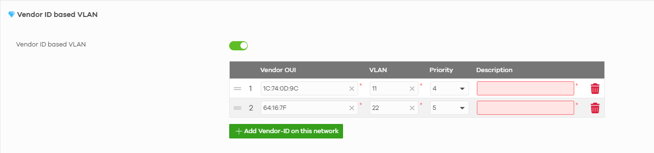

Configurarea VLAN bazat pe Vendor ID în Nebula
Explicație format OUI
OUI este prima parte a unei adrese MAC care identifică vendorul dispozitivului.
De exemplu: 64:16:7F
corespunde dispozitivelor în intervalul adresei MAC: 64:16:7F:00:00:00 până la 64:16:7F:FF:FF:FF
Un alt exemplu: 1C:74:0D:9C
corespunde: 1C:74:0D:9C:00:00 până la 1C:74:0D:9C:FF:FF
Site-wide > Configure > Switches > Switches settings > Vendor ID based VLAN

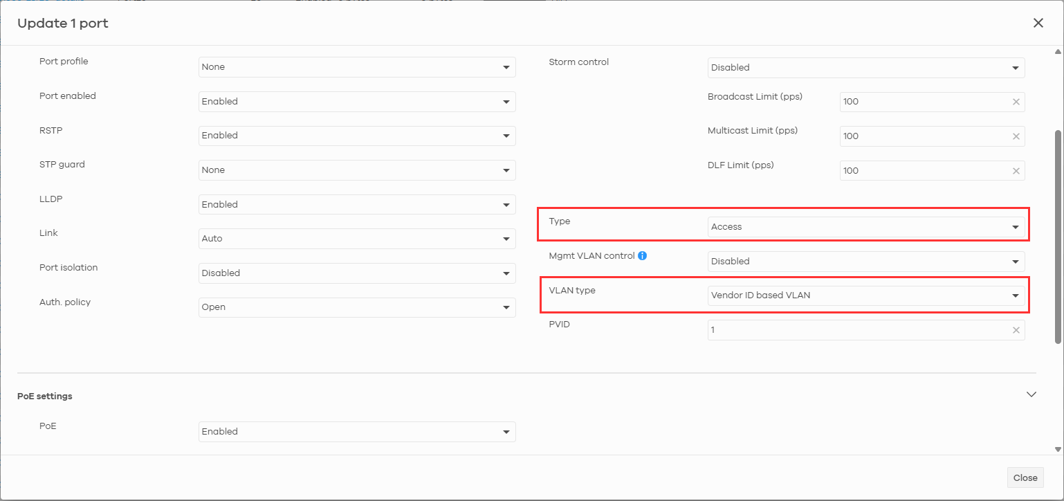

Site-wide > Configure > Switches > Switch ports
Tipul portului trebuie schimbat în port de acces; altfel, tipul VLAN este ascuns.
The port type needs to be changed to access port; otherwise, the VLAN type is hidden.
PVID este folosit ca VLAN implicit pentru traficul netichetat care nu corespunde niciunei reguli VLAN bazate pe Vendor ID. Când folosiți VLAN bazat pe Vendor ID, de obicei nu este necesar să schimbați PVID-ul portului la ID-ul VLAN al vendorului. Păstrați PVID-ul ca VLAN de rezervă/implicit, de exemplu VLAN 1, cu excepția cazului în care doriți în mod special ca toate dispozitivele care nu corespund pe acest port să fie plasate într-un alt VLAN.

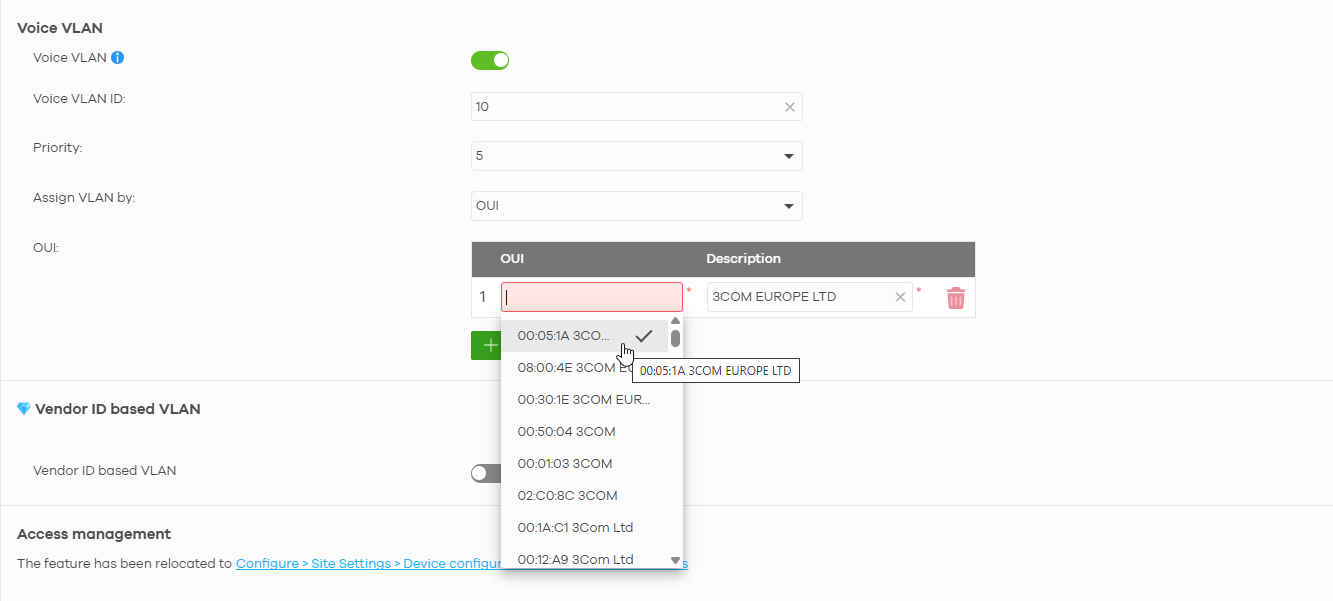

Site-wide > Configure > Switches > Switch Settings
Apoi configurați setările Voice VLAN. Specificați ID-ul VLAN și adresele OUI ale telefoanelor IP. OUI sunt primii 3 octeți (primele șase cifre) ai unei adrese MAC care reprezintă vendorul. Prin specificarea adresei MAC a telefonului IP, switch-ul poate identifica în consecință traficul vocal. Switch-ul cloud Nebula suportă până la 6 OUI de vendor.
Then configure Voice VLAN settings

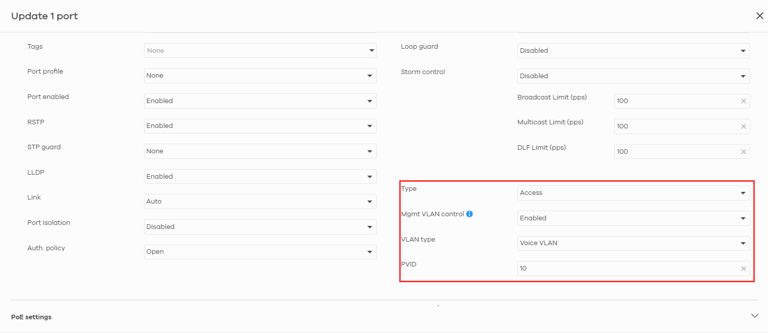

Site-wide > Configure > Switches > Switch Port
Selectați și editați portul/porturile care sunt conectate la telefoanele IP și setați tipul portului ca „access”. Atribuiți un PVID pentru porturi. PVID este folosit pentru a eticheta pachetele de date cu ID-ul VLAN. În continuare, vom folosi funcția „Voice VLAN” pentru a identifica pachetele vocale pentru switch.
Select and edit the port(s) which are connected to the IP phones, and set the port type as “access”. Assign a PVID for the ports. PVID is used to tag the data packets with the VLAN ID. Next, we’ll use the “Voice VLAN” feature to identify the voice packets for the switch.
