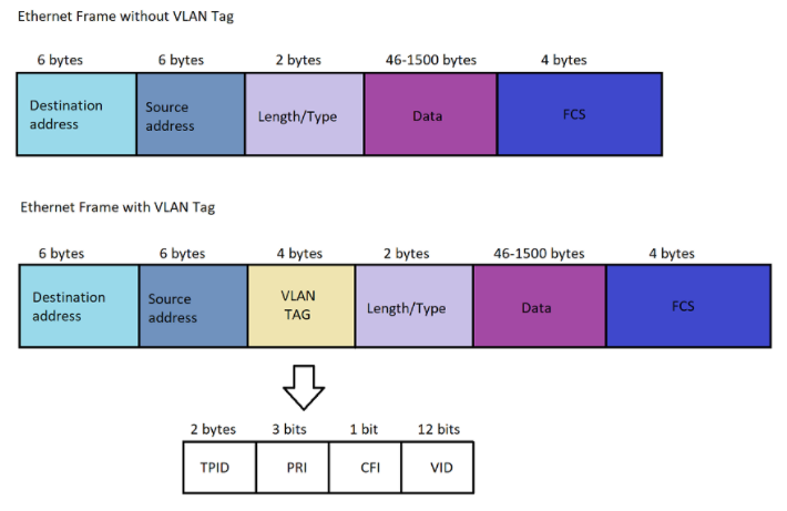

Un VLAN, simplificat excesiv, funcționează prin intermediul tag-urilor. Un tag constă din câțiva octeți suplimentari atașați fiecărui cadru de date, care includ informații precum apartenența VLAN:
Partea cea mai importantă, și pe care ne vom concentra în principal, este VID, ID-ul VLAN. Acest număr între 1 și 4096 este pur și simplu un marcator care indică „cărei VLAN aparține cadrul”.
Tagging-ul este o metodă foarte eficientă de a controla care cadru aparține cărei VLAN.

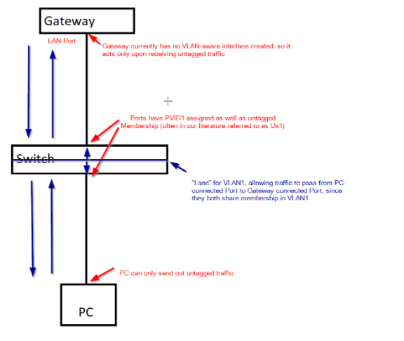

Să aruncăm o altă privire asupra unei alte vizualizări:
La prima vedere, aceasta poate părea mai haotică decât este în realitate: practic, ambele porturi conectate la PC și Gateway împart apartenența implicită VLAN1 (apartenență netaguită -> va fi detaliată în continuare) și PVID1.
Dacă PC-ul trimite trafic către gateway, PVID1 al portului de switch inferior va atribui traficul „benzii” pentru VLAN1, permițând comunicarea cu portul de switch superior deoarece apartenența în VLAN1 este dată. Comparativ cu o apartenență tag-uită, apartenența netaguită decide dacă VLAN-ul este trimis cu un tag, marcat cu VID=1 (membru tag-uit) sau fără niciun tag VLAN (membru netaguit). În acest caz, deoarece portul superior este netaguit, nu va fi adăugat niciun tag. Gateway-ul poate apoi să răspundă acestui pachet de intrare și să îl trimită înapoi - de asemenea netaguit, deoarece gateway-ul nu are configurată încă conștientizarea VLAN. Din nou, PVID1, de data aceasta pe portul superior al switch-ului, va atribui cadrul la „banda VLAN1”, permițând din nou comunicarea, acum către portul inferior al switch-ului datorită apartenenței VLAN comune. Din nou, niciun tag nu va fi adăugat din cauza apartenenței netaguite, făcând cadrul acceptabil pentru PC, care nu poate citi nicio informație de tag VLAN. Prin acest proces, se stabilește comunicarea între gateway și dispozitivul client.
