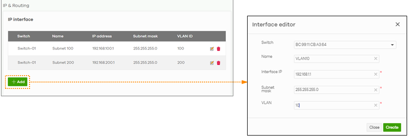

Pentru a utiliza rutele statice, switch-ul trebuie să aibă o interfață IP în subrețeaua care include următorul hop către care va fi redirecționat traficul.
Interfața VLAN de management și alte interfețe VLAN (de exemplu, interfața IGMP querier) pot fi utilizate ca interfețe IP pentru următorul hop în ruta statică.
Pentru a crea o nouă interfață IP, intrați în:
Site-wide > Configure > Switch > IP & routing
În secțiunea "IP interface" (Interfață IP), faceți clic pe add (Adăugare) pentru a crea o nouă interfață IP pe switch care necesită rute statice L3:
Notă: un singur comutator nu poate avea două interfețe IP care utilizează aceeași subrețea.

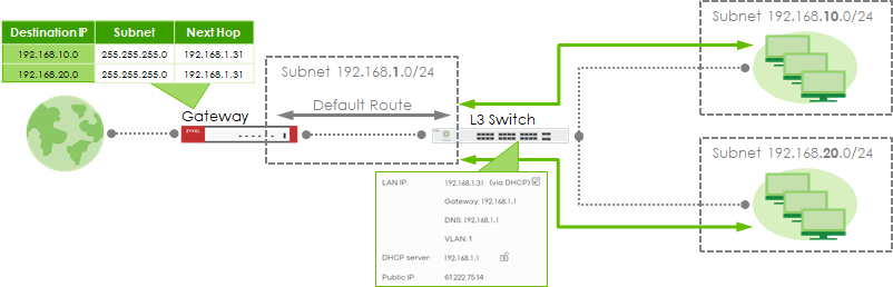

Merită menționat faptul că, în mod implicit, switch-ul va ruta traficul clienților către ruta sa implicită învățată de la DHCP IP în VLAN-ul de management. Prin urmare, dacă subrețeaua pe care trebuie să o accesați se află în spatele gateway-ului implicit din VLAN-ul de management, nu este nevoie să configurați nicio rută statică în switch-ul L3 (rutele statice ale gateway-ului trebuie totuși configurate).

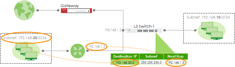

Utilizarea rutelor statice capătă sens atunci când următorul hop se află într-o rețea care nu este ruta implicită.
Ca în exemplul de mai jos, rețeaua 192.168.20.0/24 se află în spatele unui router diferit de gateway-ul implicit și va fi nevoie de o rută statică în comutatorul L3 pentru a comunica interfața VLAN locală:

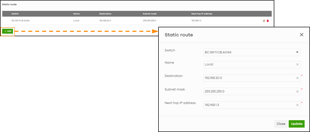

Pentru a crea ruta statică, intrați în:
dyn_repppppppp_1
În secțiunea "Static route" (Rută statică), faceți clic pe add (Adăugare) pentru a crea o nouă rută statică:
Destinația trebuie să fie rețeaua la care trebuie să acceseze interfața locală VLAN a comutatorului, în exemplul de mai sus, 192.168.20.0/24. Adresa IP next hop trebuie să fie un gateway care se află în cadrul interfeței IP create la pasul 1, în acest caz, 192.168.1.3.
Interfața VLAN locală 192.168.10.0/24 a comutatorului ar trebui să poată comunica cu subrețeaua 192.168.20.0/24 imediat ce routerul (192.168.1.3) a definit o rută de întoarcere.
