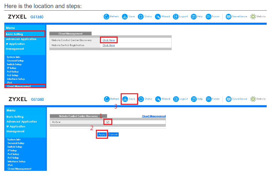

Pentru a permite ca seria GS1350 să poată fi gestionată pe Nebula, trebuie să activați NCC discovery în GUI-ul web local, apoi faceți clic pe Apply și rapid SAVE și înregistrați dispozitivul în Nebula. Dacă switch-ul este sub firmware V4.60, după înregistrarea și conectarea cu succes, acesta va face automat actualizarea firmware-ului la cea mai recentă versiune și se va sincroniza cu setările Nebula.
Notă: Pentru a evita orice problemă cu centrul de control Nebula și conectivitatea, consultați mai jos
  • Asigurați-vă întotdeauna că, setările serverului DNS din comutator sunt corecte. (cum ar fi 8.8.8.8.8.8)
  • De asemenea, verificați setările Time (Ora) și, dacă este necesar, ajustați-le la ora locală corectă.
