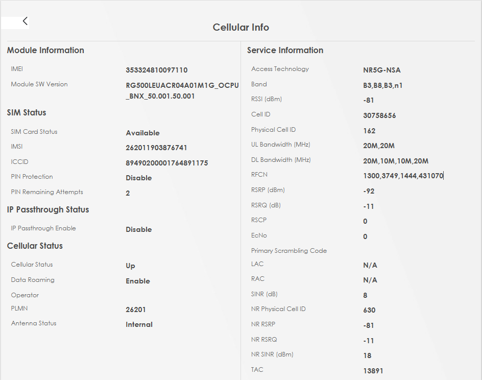

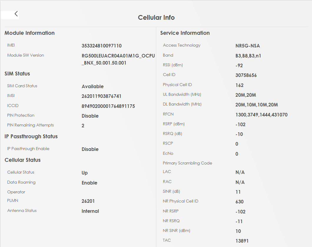

Cele două capturi de ecran de mai jos arată statisticile semnalului celular ale aceluiași dispozitiv Zyxel FWA amplasat în două locații diferite:
  • Centrul camerei (Captură de ecran 1)
  • Lângă o fereastră (Captură de ecran 2)
Simpla mutare a dispozitivului mai aproape de o fereastră a dus la o îmbunătățire vizibilă a puterii și calității semnalului:
  • RSRP s-a îmbunătățit de la -102 dBm la -92 dBm
  • NR SINR a crescut de la 10 dB la 18 dB
  • RSSI a crescut cu 11 dB
Această mică ajustare îmbunătățește semnificativ fiabilitatea și viteza conexiunii. Demonstrează clar că amplasarea optimă — de preferință lângă ferestre sau cu linie de vedere către cea mai apropiată stație de bază — poate îmbunătăți considerabil performanța, în special pentru 5G.
Iată o comparație detaliată a celor două capturi de ecran pentru datele semnalului celular Zyxel FWA:
Parametru Captură de ecran 1 Captură de ecran 2 Comparație / Interpretare
RSSI (dBm) -92 -81 Îmbunătățit în Captura de ecran 2 (semnal mai puternic).
RSRP (dBm) -102 -92 Îmbunătățit în Captura de ecran 2 (semnal mai puternic).
RSRQ (dB) -10 -11 Puțin mai slab în Captura de ecran 2 (dar în același interval).
SINR (dB) 11 8 Puțin mai slab în Captura de ecran 2.
NR RSRP (dBm) -102 -81 Îmbunătățire semnificativă în Captura de ecran 2.
NR RSRQ (dB) -11 -11 La fel în ambele.
NR SINR (dBm) 10 18 Îmbunătățit în Captura de ecran 2.
RSSCP / EcNo / Alte valori Aceleași valori (0 sau N/A) Aceleași valori (0 sau N/A) Nicio diferență.

Captura de ecran 2 arată o îmbunătățire clară a intensității și calității semnalului:
  • RSSI, RSRP și NR RSRP mai puternice
  • NR SINR mai ridicat (claritate mai bună a semnalului)
  • Scădere minoră a LTE SINR și RSRQ ușor mai slab, dar calitatea generală este semnificativ mai bună.
Acest lucru ar putea rezulta dintr-o amplasare mai bună a antenei, din interferențe mai reduse sau din condiții de rețea îmbunătățite.
