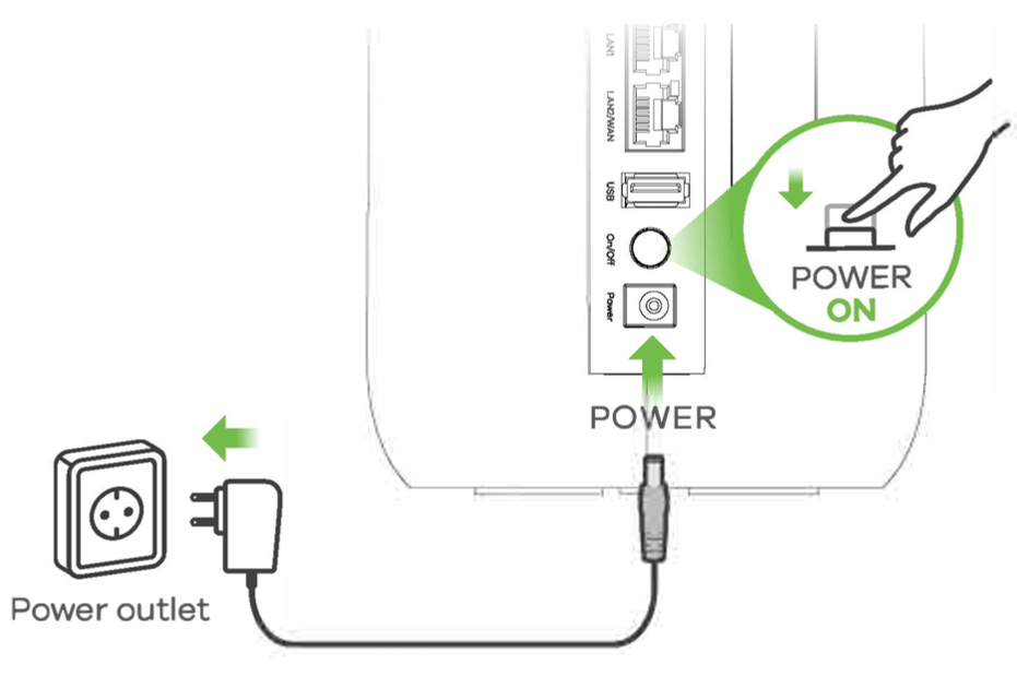

1. Verificarea alimentării și a hardware-ului
Dacă routerul dvs. Zyxel 5G nu reușește să detecteze cartela SIM sau să se conecteze la rețea, începeți prin a verifica elementele de bază.

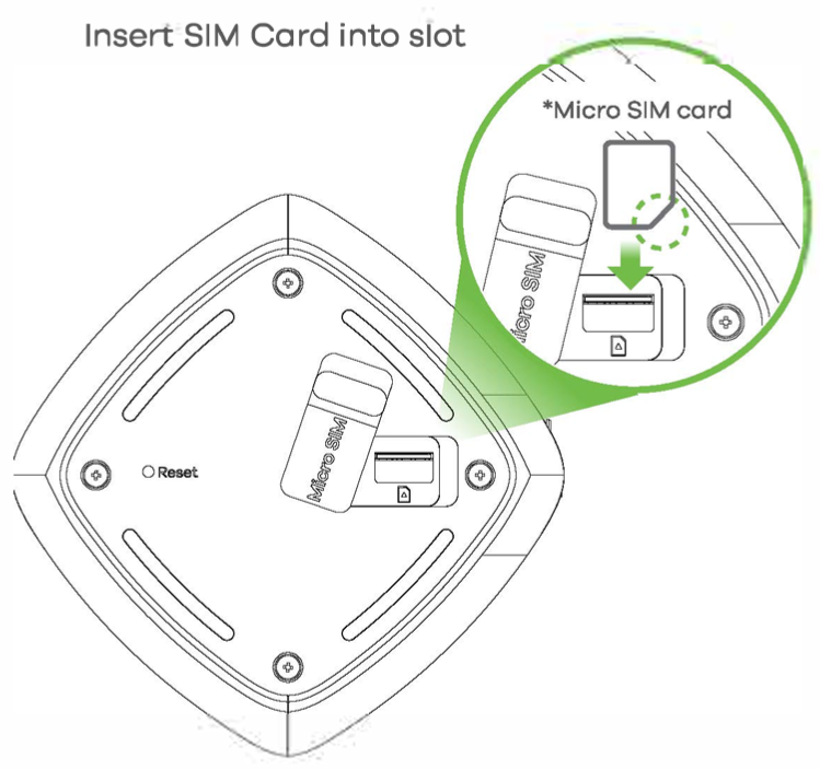

Unele modele necesită ca cartela SIM să fie introdusă înainte de pornire. Inserarea acesteia ulterior poate cauza probleme de detectare. De asemenea, asigurați-vă că cartela SIM este introdusă corect și complet - plasarea necorespunzătoare poate împiedica înregistrarea în rețea.
  • Introduceți cartela SIM înainte de a porni dispozitivul.
  • Asigurați-vă că cartela SIM este introdusă corect în dispozitivul Zyxel.
  • Verificați dacă adaptorul de alimentare este bine conectat și dacă dispozitivul este pornit.
Instrucțiunile pentru pornirea inițială a dispozitivului sunt disponibile aici:
FWA505 FWA510 FWA710

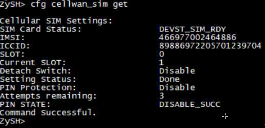

3. Verificați starea SIM și verificați dacă cartela SIM este blocată
În WebGUI, accesați Meniu > Monitor sistem > Stare WAN celulară. Comanda de consolă: cfg cellwan_sim get pentru a verifica dacă

Verificați inserarea cartelei SIM: Asigurați-vă că cartela SIM este introdusă corect în slotul SIM al routerului 5G. Uneori, o cartelă SIM slăbită sau introdusă necorespunzător poate împiedica routerul să o recunoască. Scoateți și reintroduceți cu atenție cartela SIM, asigurându-vă că este așezată corect în slotul desemnat.

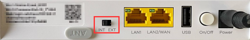

  • Verificați selectarea modului de antenă: Dacă routerul este setat pe modul antenă externă, dar nu este conectată nicio antenă externă, dispozitivul nu va reuși să stabilească o conexiune cu furnizorul de internet. Asigurați-vă că modul de antenă corect este selectat în funcție de configurația dvs.
