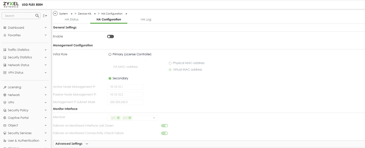

  • Pe dispozitivul primar, accesați > System >Device HA > HA Configuration
  • Faceți clic pe Enable HA și setați:
  • Pe dispozitivul secundar, mergeți la > System >Device HA > HA Configuration
  • Faceți clic pe Enable HA și setați (pe un dispozitiv pasiv, nu este necesar să efectuați nicio configurare HA, trebuie doar să activați această funcție):
De asemenea, rețineți că cablul heartbeat trebuie deconectat pentru moment.
