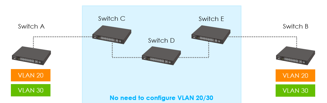

Włącz VLAN Trunking na porcie, aby umożliwić przepływ ramek należących do nieznanych grup VLAN przez ten port. Jest to przydatne, jeśli chcesz skonfigurować grupy VLAN na urządzeniach końcowych bez konieczności konfigurowania tych samych grup VLAN na urządzeniach pośrednich.
Załóżmy, że chcesz utworzyć VLAN 20 oraz VLAN 30 na Switchu A i Switchu B. Bez VLAN Trunking musisz skonfigurować VLAN 20 i VLAN 30 na wszystkich przełącznikach pośrednich C, D i E; w przeciwnym razie odrzucą one ramki z nieznanymi tagami VLAN. Jednak po włączeniu VLAN Trunking na porcie/portach w każdym przełączniku pośrednim, wystarczy utworzyć grupy VLAN tylko na końcowych Switchach (A i B). Przełączniki C, D i E automatycznie pozwalają na przepływ ramek z tagami VLAN 20 i 30 (grupy VLAN nieznane tym przełącznikom) przez ich port(y) trunkingowe VLAN.

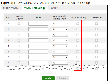

Stary interfejs GUI:
Advanced Application > VLAN > VLAN Configuration > VLAN Port Setup
Nowy interfejs GUI:
SWITCHING > VLAN > VLAN Setup > VLAN Port Setup
VLAN Port Setup
Ingress check: Switch odrzuca przychodzące ramki na porcie dla VLAN-ów, które nie zawierają tego portu w swoim zestawie członkowskim.
GVRP (GARP VLAN Registration Protocol): jest protokołem rejestracji, który definiuje sposób, w jaki przełączniki rejestrują niezbędnych członków VLAN na portach w całej sieci.
VLAN Trunking: Włącz VLAN Trunking na portach podłączonych do innych przełączników lub routerów (ale nie na portach bezpośrednio podłączonych do użytkowników końcowych), aby umożliwić przepływ ramek należących do nieznanych grup VLAN przez Switch.
