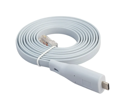

Kabel konsoli

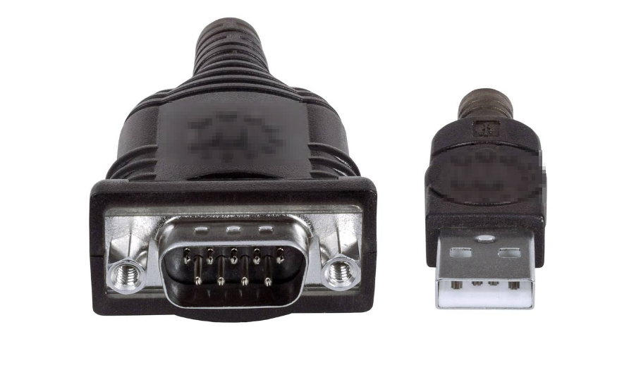

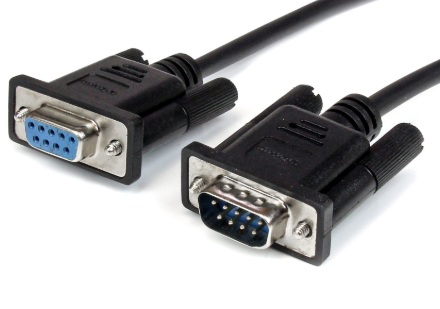

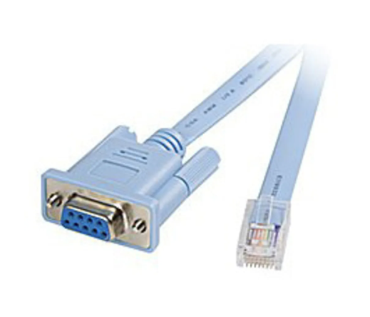

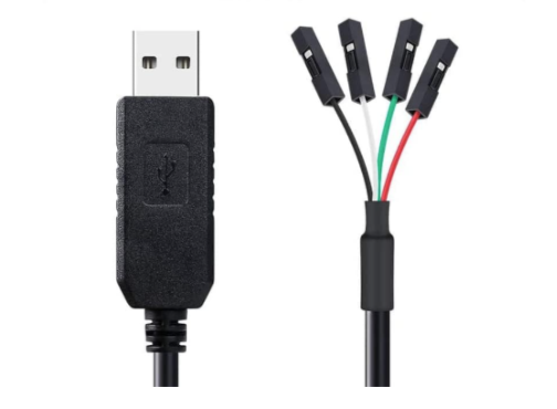

USB-RS232 RJ-45 na RS232 USB typu C na RJ-45 USB do TTL db9-rs232
Ogólnie rzecz biorąc, wszystkie nasze zapory sieciowe obsługują kable RJ-45-RS232 oraz USB lub USB typu C-RJ-45, w zależności od modelu. Niektóre modele przełączników są wyposażone w złącza RS232, USB typu C-RJ-45 lub USB-TTL, w zależności od modelu. W przypadku punktów dostępowych zazwyczaj stosuje się złącze USB-TTL. Prosimy jednak o zapoznanie się z dokumentacją konkretnego urządzenia w celu potwierdzenia zgodności i wymagań.

  • Kabel przejściowy RJ-45 na DB-9-> Zmiana pinów kabla konsoli na standardowe

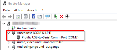

W końcu może być konieczne zainstalowanie dodatkowych sterowników dołączonych do kabla USB-RS232 lub zainstalowanie sterowników ogólnych dla aplikacji. Po wykonaniu tej czynności w menedżerze urządzeń w większości przypadków widoczny jest interfejs „COM”:

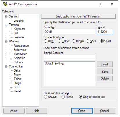

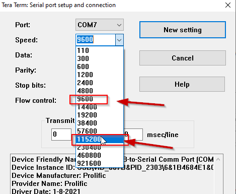

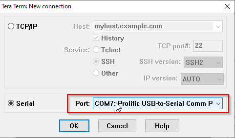

W programie TeraTerm pojawi się monit o wybranie wejścia — wybierz wejście szeregowe i wybierz interfejs COM wymieniony wcześniej w menedżerze urządzeń. Następnie przejdź do menu Setup > Serial port.
W tym menu można ustawić różne opcje dotyczące komunikacji przez port szeregowy. Nas interesuje jednak tylko prędkość; pozostałe ustawienia pozostają domyślne:
Domyślne parametry konsoli mające zastosowanie do wszystkich urządzeń
  • Prędkość: 115200 bps
  • Bitydanych: 8
  • Parzystość: Brak
  • Bit stopu: 1
  • Kontrola przepływu: Wyłączona
  • Interfejs LAN1: 192.168.168.1/24
Prędkość mierzy się w bodach i nazywa się ją również szybkością transmisji. Wiele naszych przełączników ma domyślną szybkość transmisji wynoszącą 9600, podczas gdy wszystkie zapory sieciowe z naszego portfolio oraz punkty dostępowe mają szybkość transmisji wynoszącą 115200. Wybierz 115200 i kliknij „New Setting”, aby zapisać ustawienia, a następnie wróć do menu konsoli (czarny ekran) i naciśnij dowolny przycisk, aby ponownie zainicjować komunikację z nową szybkością transmisji. Następnie możesz wprowadzić nazwę użytkownika i hasło do zapory sieciowej (hasło nie będzie wyświetlać żadnych znaków podczas wpisywania, więc po prostu kontynuuj wpisywanie i naciśnij „Enter”, gdy skończysz). Następnie powinieneś zalogować się do urządzenia, co zostanie wyświetlone poprzez

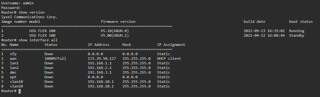

Możesz zacząć wprowadzać różne polecenia CLI, które można znaleźć w przewodniku po CLI, dostępnym na stronie https://download.zyxel.com.

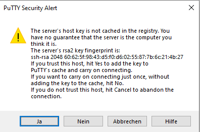

  • Otwórz sesję -> Logowanie i dostosuj ustawienia logowania, aby uzyskać wynik wprowadzonych poleceń. Najprawdopodobniej, jeśli certyfikat zapory nie został przez Ciebie zmieniony, pojawi się ten komunikat ostrzegawczy.
Powodem tego jest fakt, że zapora sieciowa wykorzystuje samodzielnie utworzone odciski kluczy, a także certyfikaty z podpisem własnym. Nie ma jednak powodu do obaw; zezwól na kontynuację, klikając „Tak”, „Akceptuj” lub podobną opcję i kontynuuj. Następnie powinieneś móc zalogować się jako admin-nazwa_użytkownika i hasło konta administratora (domyślnie 1234), a pomyślne zalogowanie powinno zostać ponownie potwierdzone wyświetleniem następującego wiersza:
Możesz zacząć wprowadzać różne polecenia CLI, które można znaleźć w przewodniku po CLI, dostępnym pod adresem https://download.zyxel.com.

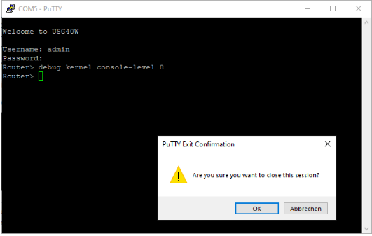

Wprowadź odpowiednie polecenia, a następnie wprowadź następujące polecenie, aby uzyskać szczegółowe logi debugowania:
debug kernel console-level 8

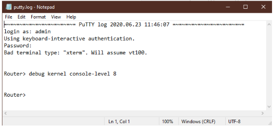

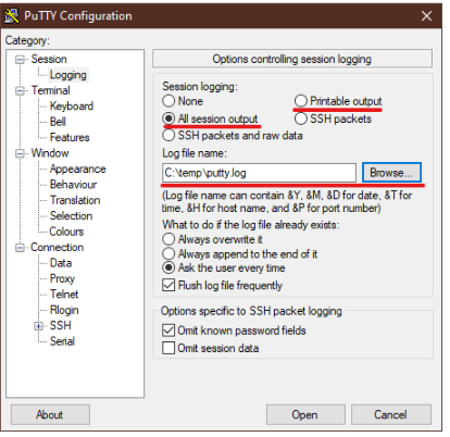

  • Pozostaw sesję otwartą do momentu zarejestrowania odpowiedniego ruchu (w tym przykładzie niestety nie wystąpiły żadne problemy, dlatego nie utworzono żadnego dziennika). Po uchwyceniu/odtworzeniu problemu i wygenerowaniu dzienników debugowania możesz przeanalizować/zbadać sytuację i zamknąć sesję PuTTY:
  • Teraz możesz uzyskać dostęp do utworzonego pliku tekstowego, który zawiera wszystkie wprowadzone polecenia i wyniki:
