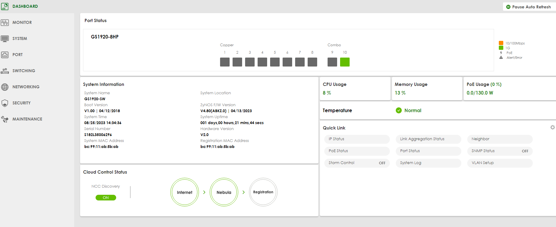

1. Logowanie do przełącznika
Zaloguj się do Switcha z domyślnym IP 192.168.1.1 i "Ignoruj" ten komunikat, można to zmienić później.

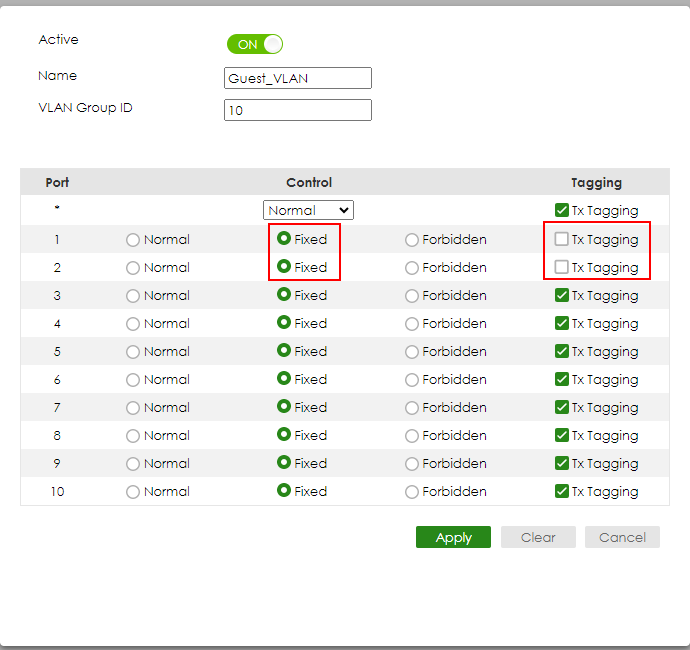

2. Dodaj VLAN
Przejdź do:
dyn_repppp_0
"Kliknij" > Statyczna sieć VLAN
Dodaj nazwę, VLAN ID, wybierz Control i Tagging.
Tutaj ustawiamy wszystkie porty na stałe i tagowanie, z wyjątkiem portu 1-2, który będzie używany dla urządzeń, które nie mogą obsługiwać VLAN (VLAN nieświadomy jak normalny komputer, PVID dla tego portu będzie potrzebny!) i wszystkich innych portów dla urządzeń, które mogą VLAN- (VLAN-aware). Na koniec kliknij przycisk DODAJ:
Normal: Sprawia, że port dołącza do tej sieci VLAN dynamicznie.
Fixed: Spraw, aby port był stałym członkiem tej sieci VLAN.
Forbidden (Zabronione): Zabroń portowi dołączania do sieci VLAN.

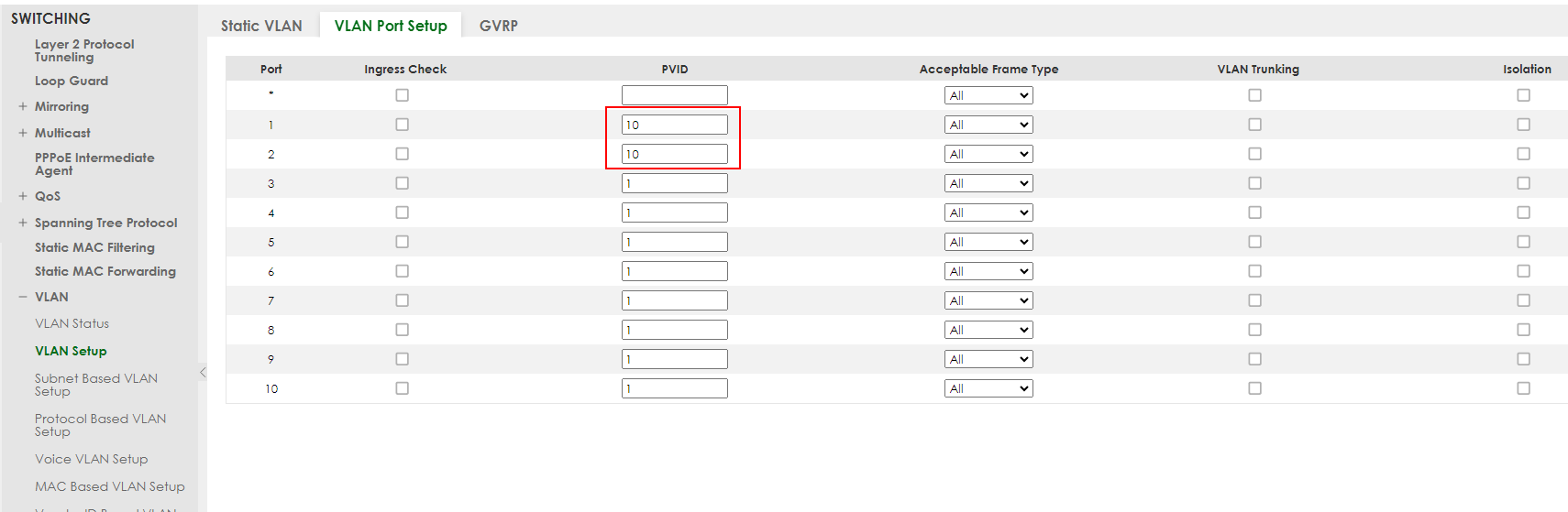

3. Ustaw PVID
Dla urządzeń, które nie obsługują VLAN (VLAN-unaware, jak zwykły komputer).
W powyższym przykładzie port 1-2 nie jest ustawiony na tagowanie Tx. Ten port powinien być członkiem VLAN10, a nie VLAN1. Przejdź do:
dyn_repppp_1
Ustaw port 1-2 na PVID 10 i zastosuj ustawienia:
Dodatkowe informacje dotyczące trunkingu VLAN można znaleźć tutaj.

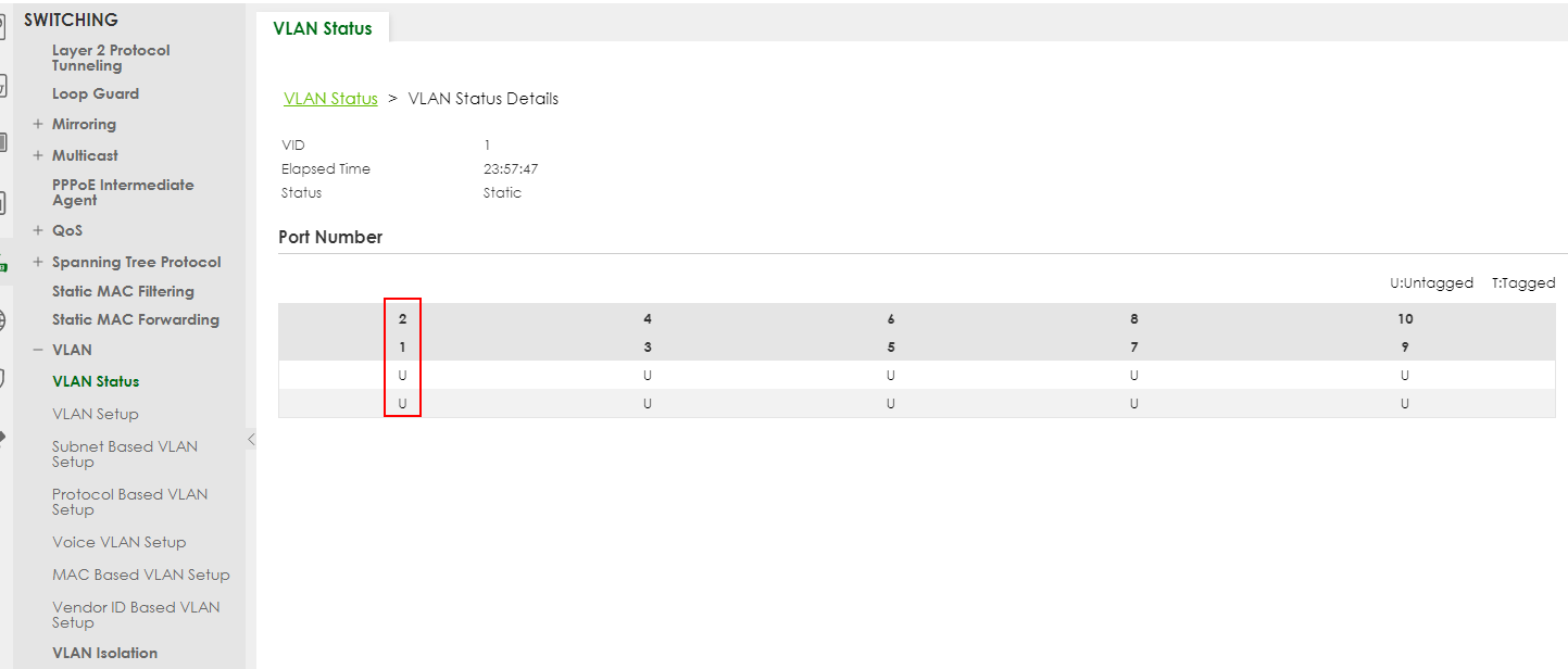

Teraz sprawdzamy (przejdź do Advanced Application > VLAN > Status) VLAN1:
Tutaj nasza VLAN1 jest również nieoznakowana na porcie 1,2 i chcemy tylko jedną nieoznakowaną sieć VLAN na port.

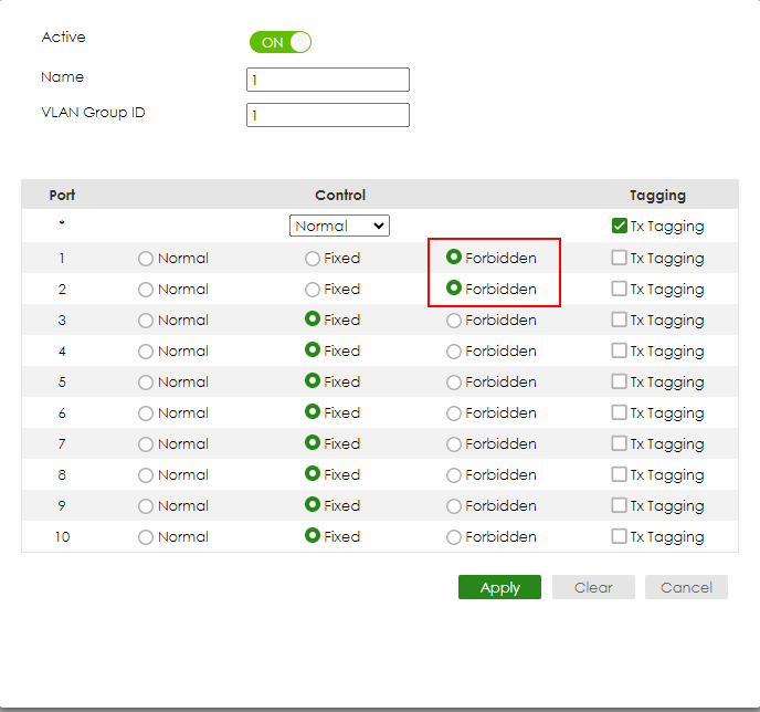

Następnie przejdź z powrotem do:
dyn_repppp_2
Następnie wybierz VLAN1, kliknij "Dodaj/Edytuj" i zmień Port1-2 na Forbidden i zastosuj:
Dlaczego tego potrzebujemy?
Port może obsługiwać tylko jedno nieoznaczone członkostwo, ale wiele oznaczonych członkostw! W domyślnej konfiguracji wszystkie porty są przypisane do VLAN1. Więcej informacji można znaleźć tutaj.
