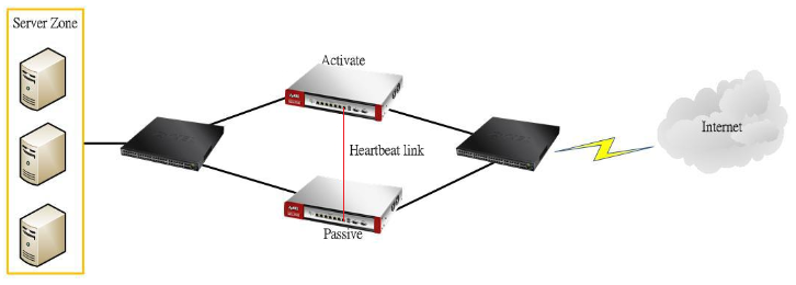

Funkcja Device HA działa jako mechanizm przełączania awaryjnego, gdy jeden z firewalli w sieci przestaje działać lub traci dostęp do internetu. W Device HA Pro dodano „łącze heartbeat” do monitorowania stanu interfejsu i synchronizacji ustawień.

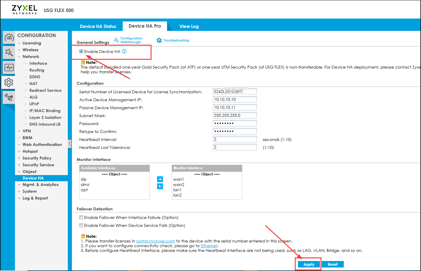

Aby skonfigurować funkcję Device HA Pro, zaloguj się do interfejsu webowego firewalli Zyxel i przejdź do:
Konfiguracja -> Device HA -> Device HA Pro
Ostatni fizyczny port RJ45 na firewallu Zyxel to port zarządzania Device HA (port heartbeat). Upewnij się, że port ten nie jest częścią LAG, VLAN ani interfejsu mostu.
Kroki:

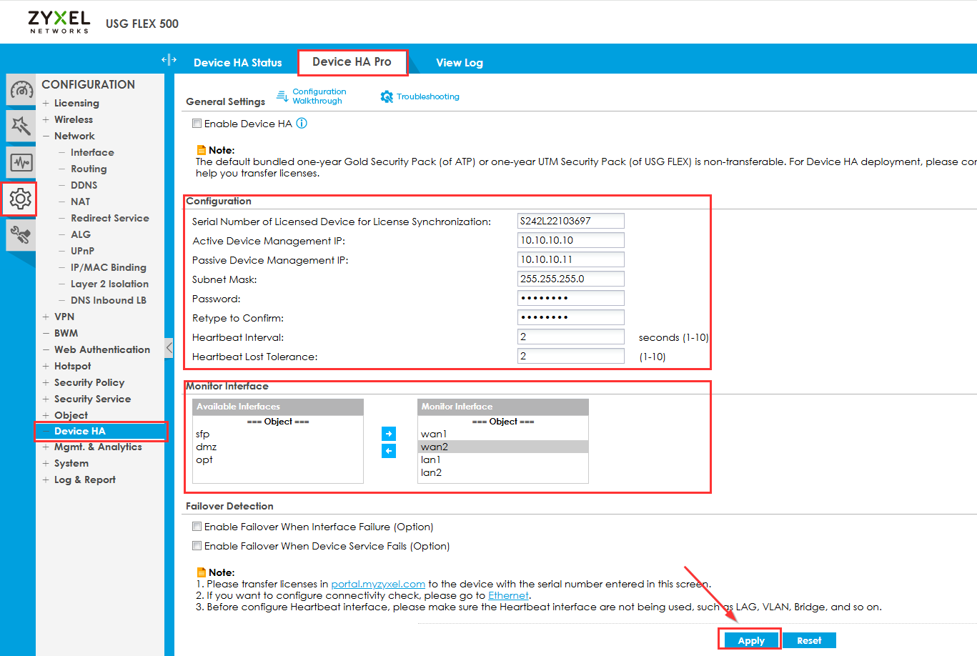

• Odznacz opcję „Enable Configuration Provisioning From Active Device”.
• Sprawdź, czy numer seryjny to numer seryjny urządzenia głównego.
• Podaj adres IP dla urządzenia aktywnego. (Adres musi być nieużywany przez żaden z aktualnych interfejsów)
• Podaj adres IP dla urządzenia pasywnego. (w tej samej podsieci co powyżej)
• Podaj maskę podsieci.
• Utwórz hasło synchronizacji.
• Wybierz interfejsy do monitorowania z dostępnej listy i przenieś je na listę członków.
• Skonfiguruj ustawienia wykrywania awarii (Failover Detection) według potrzeb.
• Kliknij przycisk "Apply & switch to Device HA Pro".
Ponownie przejdź do zakładki Device HA, aby włączyć funkcję Device HA na aktywnym firewallu.
• Sprawdź, czy tryb Device HA jest ustawiony na „Device HA Pro”.
• Zaznacz pole „Enable Device HA”.
• Kliknij przycisk "Apply" na dole ekranu, aby zapisać ustawienia.

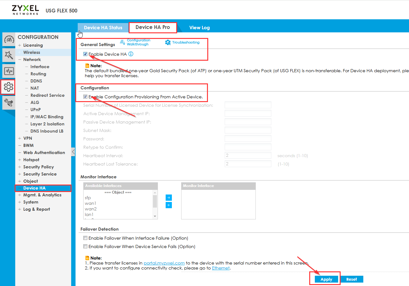

Aby skonfigurować urządzenie pasywne, podłącz komputer do drugiego firewalla Zyxel i uzyskaj dostęp do interfejsu webowego
• Upewnij się, że opcja „Enable Configuration Provisioning From Active Device” jest zaznaczona.

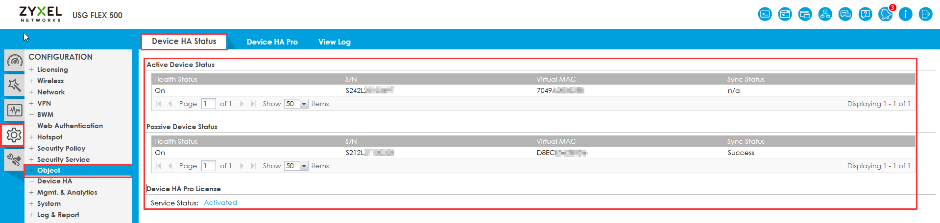

Podłącz kabel Ethernet do portu Heartbeat (ostatni fizyczny port) na obu urządzeniach i odczekaj około 5 minut na synchronizację ustawień. W tym momencie funkcja Device HA Pro jest skonfigurowana, a wszelkie zmiany dokonane na firewallu głównym (aktywnym) zostaną zsynchronizowane z firewallem zapasowym (pasywnym).

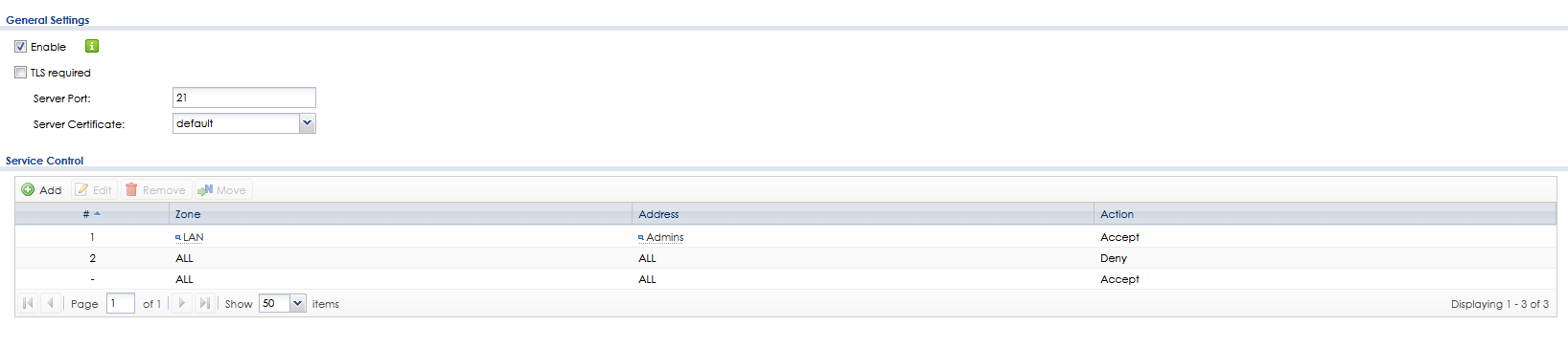

Device HA Sync has filed when syncing Firmware Version due to bad 'Sync From' or 'Sync Port'.
Możliwą przyczyną jest ograniczenie usługi FTP na urządzeniu aktywnym, przez co urządzenie pasywne nie ma do niej dostępu.
Przykład błędnej konfiguracji:
