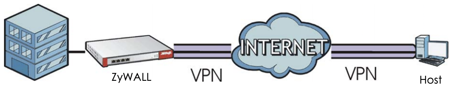

VPN (wirtualna sieć prywatna) zapewnia bezpieczną komunikację między witrynami bez kosztów linii dzierżawionych. Sieci VPN są używane do przesyłania ruchu przez Internet w niezabezpieczonej sieci wykorzystującej komunikację TCP/IP. Zdalny dostęp VPN (client-to-site) umożliwia pracownikom podróżującym lub telepracownikom bezpieczny dostęp do zasobów sieciowych firmy. Istnieje wiele rodzajów protokołów/technologii VPN, które można wykorzystać do ustanowienia bezpiecznego połączenia z siecią firmową, L2TP, PPTP, SSL, OpenVPN itp. Ten przewodnik będzie odnosił się do protokołu IPSec w celu ustanowienia bezpiecznego tunelu VPN między hostami zewnętrznymi (użytkownikami podłączonymi do Internetu poza strukturą sieci firmowej) a routerem ZyWALL. Do ustanowienia połączenia VPN wymagane jest oprogramowanie IPSec innej firmy, ponieważ obecne systemy operacyjne nie mają wbudowanego klienta IPSec.

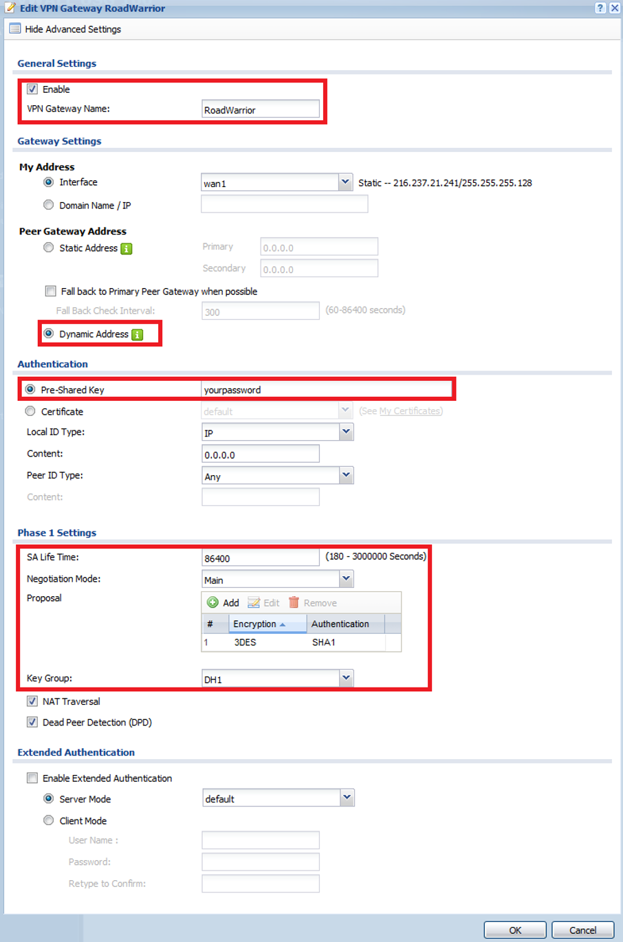

Zaloguj się do strony konfiguracji ZyWALL i przejdź do menu Configuration → VPN → IPSec VPN. W menu IPSec VPN kliknij kartę VPN Gateway , aby dodać fazę 1 konfiguracji tunelu. Kliknij przycisk Add , aby wstawić nową regułę. W lewym górnym rogu okna kliknij przycisk Show Advanced Settings , aby wyświetlić wszystkie opcje w menu.
  • Zaznacz pole, aby włączyć regułę VPN i podaj jej nazwę
  • Wybierz interfejs WAN, którego chcesz użyć do połączenia VPN w polu rozwijanym My Address .
  • Upewnij się, że Peer Gateway Address jest ustawiony na "Dynamic Address".
  • Wprowadź/utwórz uwierzytelnianie VPN "Pre-Shared Key".
  • Pod Phase 1 Settings, ustaw rozwijane menu Negotiation Mode na tryb "Main".
  • Ustaw propozycję "Szyfrowanie" i "Uwierzytelnianie", której chcesz użyć (opcje szyfrowania to DES, 3DES, AES128, AES192, AES256) (opcje uwierzytelniania to MD5, SHA1, SHA256, SHA512).
  • Wybierz grupę kluczy Diffie-Hellman (dostępne opcje to DH1, DH2, DH5).
    CautionUwaga: Symbol ostrzeżenia po prawej stronie pojawi się w obszarach, w których wymagane jest wprowadzenie danych lub wystąpił błąd we wpisie, taki jak nielegalne/nieobsługiwane znaki.

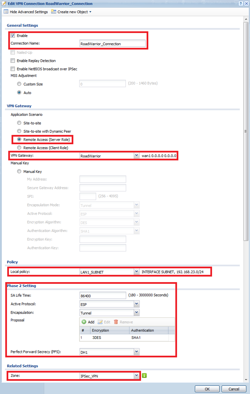

Po utworzeniu reguły bramy VPN (faza 1) kliknij kartę VPN Connection , aby wstawić regułę fazy 2 dla tunelu VPN. Kliknij przycisk Add , aby wstawić regułę. W lewym górnym rogu okna kliknij przycisk Pokaż ustawienia zaawansowane , aby wyświetlić wszystkie opcje w menu.
  • Zaznacz pole, aby włączyć regułę i nadaj jej nazwę
  • Ustaw scenariusz aplikacji VPN Gateway na "Dostęp zdalny (rola serwera)".
  • W scenariuszu aplikacji ustaw rozwijane menu VPN Gateway, aby używało zasad fazy 1 utworzonych w poprzednim kroku. (RoadWarrior dla tego przykładu)
  • Przewiń w dół do opcji Policy i ustaw Local Policy, aby używać obiektu adresu "LAN1_SUBNET". Zapewni to użytkownikowi VPN dostęp do wszystkich urządzeń podłączonych do sieci LAN1.
  • Aktywny protokół pod Phase 2 Setting powinien być ustawiony na "ESP".
  • Encapsulation (enkapsulacja) to "Tunnel" (tunel)
  • Perfect Forward Secrecy (PFS) to dodatkowy poziom szyfrowania. Jego włączenie nie jest konieczne, ale jeśli chcesz użyć dodatkowego poziomu szyfrowania, dostępne opcje to Brak, DH1, DH2 i/lub DH5.
  • W sekcji Powiązane ustawienia, upewnij się, że Strefa jest ustawiona na "IPSec_VPN".

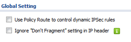

Teraz, gdy Faza 1 i Faza 2 reguły VPN zostały zakończone, usuń zaznaczenie pola wyboru "Użyj trasy zasad do kontrolowania dynamicznych reguł IPSec". Odznaczenie tej opcji umożliwi ZyWALL automatyczne tworzenie tras dla podłączonych użytkowników VPN.

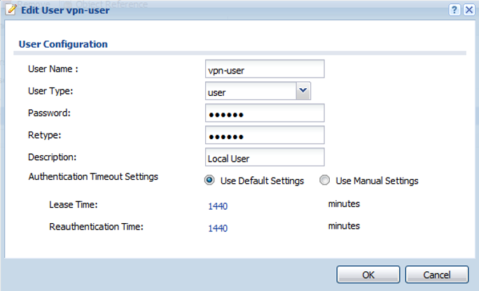

Przed skonfigurowaniem provisioningu musimy utworzyć konto użytkownika, aby umożliwić pobranie ustawień. Przejdź do Configuration → Object → User/Group i kliknij przycisk Add , aby wstawić konto na poziomie "User". Konta administracyjne nie mogą korzystać z opcji pobierania konfiguracji.

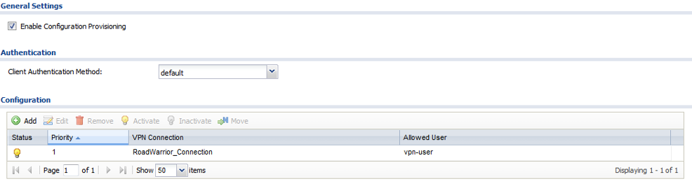

Po utworzeniu konta użytkownika przejdź do Configuration → VPN → IPSec VPN i kliknij kartę Configuration Provisioning , aby wstawić regułę zezwalającą na pobieranie ustawień klienta VPN RoadWarrior VPN.
  • Włącz menu VPN Configuration Provisioning (Udostępnianie konfiguracji VPN)
  • Kliknij przycisk Add , aby utworzyć regułę zezwalającą na udostępnianie "RoadWarrior_Connection" VPN Connection dla "VPN-user" Allowed User. Upewnij się, że reguła jest włączona i kliknij Apply , aby zapisać ustawienia.

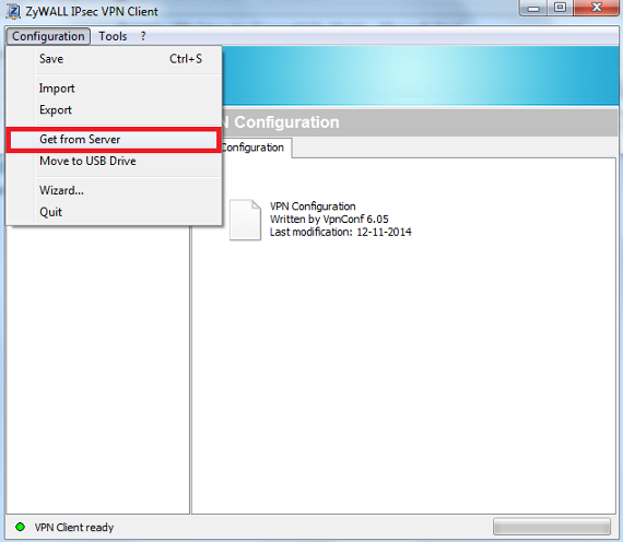

Aby pobrać ustawienia udostępniania konfiguracji VPN skonfigurowane na routerze, otwórz oprogramowanie klienckie, kliknij menu Configuration i wybierz opcję "Get from Server".

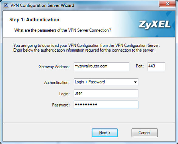

Wpisz publiczny adres IP, nazwę domeny lub nazwę DDNS powiązaną z routerem ZyWALL. Klient pobierze ustawienia za pośrednictwem protokołu SSL. Domyślnie ZyWALL jest zaprogramowany do korzystania z portu 443 dla SSL. Jeśli zmieniłeś port, podaj nowy port SSL. Wpisz nazwę użytkownika i hasło powiązane z konfiguracją udostępniania i kliknij Next.

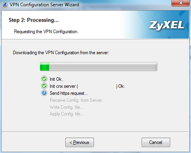

Klient wyśle żądanie pobrania ustawień konfiguracji VPN do routera ZyWALL.

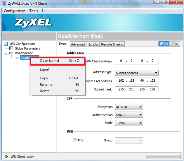

Po pobraniu konfiguracji można ustanowić tunel VPN między komputerem a routerem ZyWALL. Kliknij prawym przyciskiem myszy część konfiguracji fazy 2 i wybierz "Open Tunnel", aby zainicjować dialer VPN.
