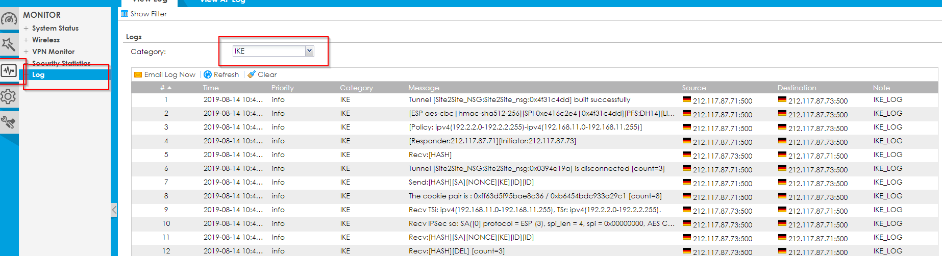

Te komunikaty są widoczne w sekcji „Monitor > Log” naszych bram zabezpieczających.
Proszę skorzystać z filtra kategorii „IKE”:

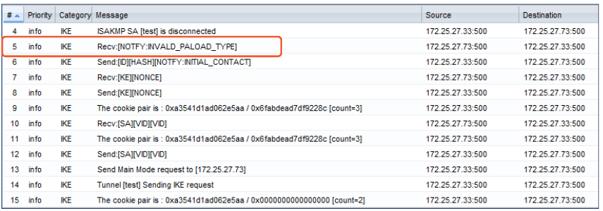

 INVALID PAYLOAD TYPE : Oznacza to, że klucz wspólny nie jest taki sam po obu stronach -> patrz Faza 1.

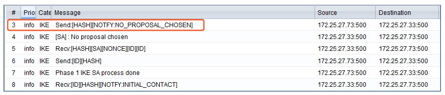

NO PROPOSAL CHOSEN : Błąd w dopasowaniu algorytmów fazy 1 lub 2.

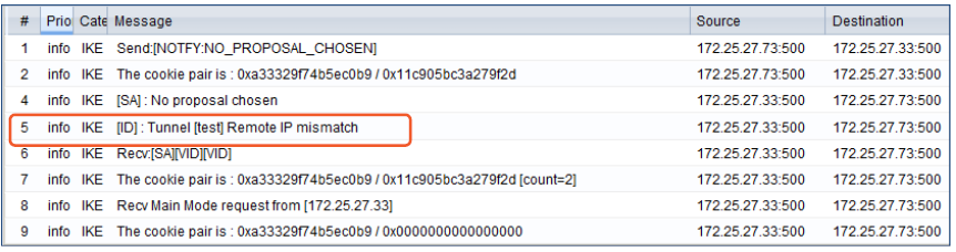

REMOTE IP MISMATCH Nieprawidłowy adres IP wprowadzony w konfiguracji zdalnej strony

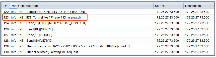

LOCAL ID MISMATCH: Oznacza to, że błąd wystąpił w fazie 1 w polach "Local ID Type / Content" i "Peer ID Type / Content". Sprawdź, czy są prawidłowo wprowadzone (tzn. "na krzyż")  między 2 routerami lub routerem a klientem (wartość "local" jednej strony będzie jednakowa z wartością "peer" drugiej strony i na odwrót)

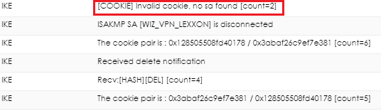

NO SA FOUND : Oznacza to, że router otrzymuje pakiety IKE, ale nie znajduje pasującego tunelu.
