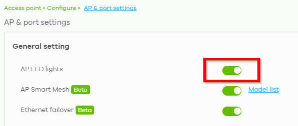

Czasami może zaistnieć konieczność wyłączenia oświetlenia / diody LED punktu dostępowego Nebula.
Centrum sterowania Nebula oferuje dwa różne sposoby rozwiązania tego problemu:
• Wyłącz wszystkie światła na wszystkich punktach dostępowych w lokalizacji:
Przejdź do następującego menu, aby wyłączyć podświetlenie punktów dostępowych w całej lokalizacji:
Cała lokalizacja -> Konfiguracja -> Punkty dostępowe -> Ustawienia AP i portów
  • Wyłącz światła na określonych punktach dostępowych w lokalizacji.
Cała lokalizacja -> Urządzenia -> Punkty dostępowe
Zaznacz pola wyboru przy odpowiednich punktach dostępowych, kliknij przycisk „Dodaj” znajdujący się po lewej stronie nad tabelą, a następnie kliknij pasek wyszukiwania „Tag” — pojawi się opcja oznaczenia punktu dostępowego jako „LED_On” lub „LED_Off”. Zapisanie tej opcji spowoduje wyłączenie lub włączenie wszystkich diod LED punktu dostępowego.
