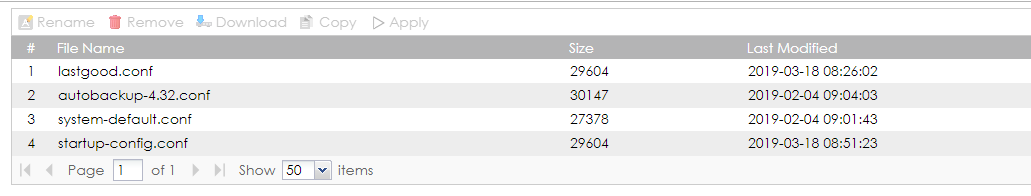

Soorten configuratiebestanden
Het volgende beschrijft de standaard configuratiebestanden:
Configuration files list page
  • System-default.conf
    • Als er geen startup-config.conf is wanneer u de ZyWALL/USG/ATP (her)start, gebruikt het apparaat het systeem-default.conf configuratiebestand met de fabrieksinstellingen.
  • Startup-config.conf
    • Het startup-config.conf bestand is het configuratiebestand dat uw apparaat momenteel gebruikt.
      Als er een startup-config.conf is, wordt deze eerst gecontroleerd op fouten. Als er geen fouten zijn, gebruikt het apparaat dit bestand en kopieert het naar het lastgood.conf configuratiebestand als back-upbestand.
    • Als er een fout is, genereert het apparaat een log en kopieert het de startup-config.conf configuratie naar het startup-config-bad.conf configuratiebestand en probeert het het bestaande lastgood.conf configuratiebestand.
    • Als er geen lastgood.conf configuratiebestand is of dit ook een fout bevat, past de ZyWALL/USG/VPN het system-default.conf configuratiebestand toe.
  • %customerchoose%.conf:
    • Het is altijd aanbevolen, vooral voordat u grote configuratiewijzigingen doorvoert, om de huidige configuratie op te slaan. Dit kan gedaan worden door de startup-config.conf te kopiëren en de kopie te hernoemen naar een door u gewenste naam.
  • autobackup-*.conf
    • Voordat uw apparaat een firmware-upgrade uitvoert, wordt de startup-config gekopieerd naar het autobackup-*.conf bestand.

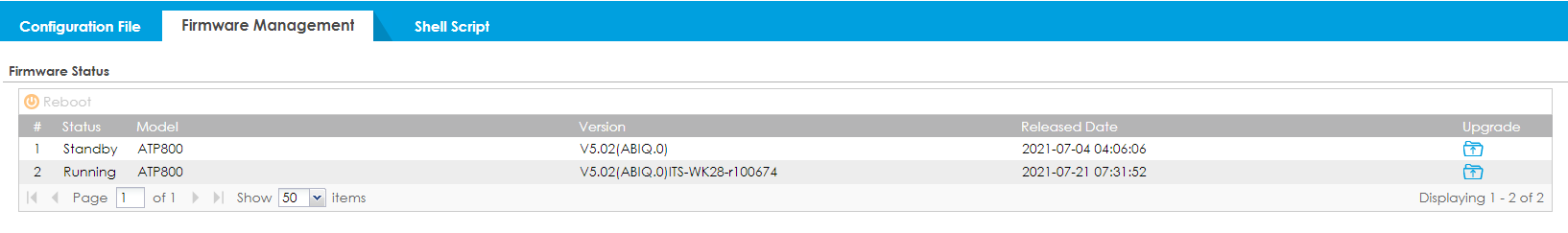

Onze Gateway-serie apparaten (Zywall, USG, USG FLEX, ATP, VPN) beschikken over twee partities waarop verschillende firmwareversies kunnen worden geïnstalleerd, waarbij de ene partitie als "Running" en de andere als "Standby" fungeert:
Maintenance > File Manager > Firmware Management
Firmware partition status page
"Running" status betekent dat het apparaat nu is opgestart met die partitie (partitie #2 in de afbeelding hierboven), en "Standby" (partitie #1) betekent dat de andere partitie momenteel niet in gebruik is.
Aangezien de partities verschillende firmwareversies kunnen hebben, heeft elke partitie zijn eigen set configuratiebestanden. Wanneer u de pagina "Configuratiebestand" bekijkt, ziet u eigenlijk de configuratiebestanden van de actieve partitie.
