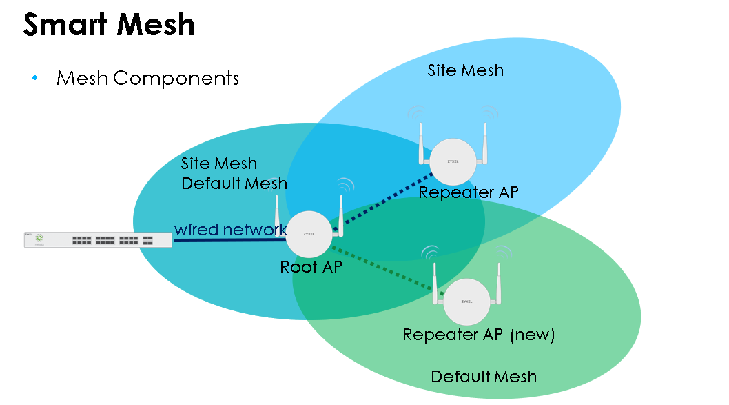

A Smart Mesh úgy működik, hogy egy fő hozzáférési pontot (úgynevezett "root AP") állít be, amely vezetékes kapcsolattal rendelkezik a hálózathoz. A többi hozzáférési pont (az úgynevezett "ismétlők") WiFi segítségével csatlakozik a root AP-hez.
A hálót több vezeték nélküli ugrással is kiépítheti, de a legjobb sebesség és stabilitás érdekében javasoljuk, hogy az összes hozzáférési pontot a gyökér hozzáférési ponthoz elég közel helyezze el, hogy elkerülje a túl sok ugrás kialakulását. Minden egyes további ugrás akár 50%-kal is csökkentheti a sebességet.
Az ismétlő AP-k vezeték nélküli hidat hoznak létre a gyökér AP-hez, és ugyanazt a WiFi nevet (SSID) használják. A beállításoktól függően egynél több root AP is lehet. A legtöbb esetben az egyik WiFi-sávot (például 5 GHz) a hálós kapcsolatra, a másikat (például 2,4 GHz) pedig a csatlakoztatott eszközökre használják.
Root AP - Bármely AP, amely közvetlenül kapcsolódik a vezetékes hálózathoz, és eléri az átjárót. Ha egy Root AP elveszíti a kapcsolatot az átjáróval, a Root AP átvált repeater szerepkörbe.
Ismétlő AP - Bármely olyan AP, amely nem kapcsolódik közvetlenül a vezetékes hálózathoz, vagy nincs kapcsolata az átjáróval.
Alapértelmezett háló - A Root AP és az ismétlő AP-k között kialakuló háló, mielőtt az ismétlő AP-ket sikeresen hozzáadták volna a helyszínhez. Ez a háló közös hálóazonosítót használ az összes Nebula AP között.
Site Mesh - A Root AP és a Repeater AP-k között kialakuló háló, miután a Repeater AP-ket sikeresen hozzáadták a helyhez. Ez a háló egy egyedi azonosítót használ, amelyet az ugyanazon a Nebula helyszínen lévő AP-k megosztanak egymással.

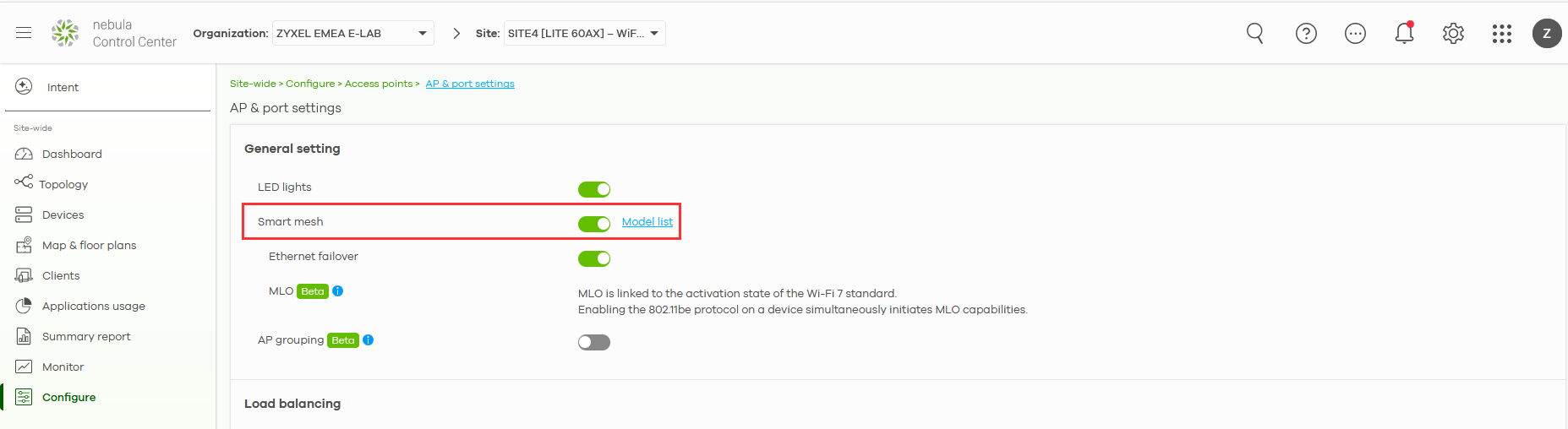

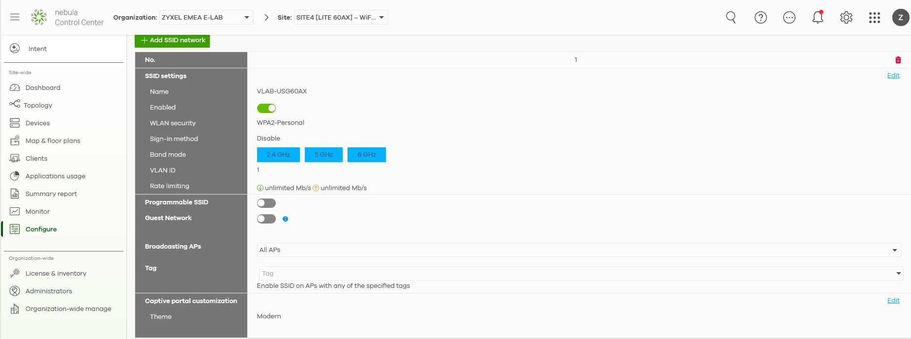

  • Először állítsa be az SSID-profilokat a preferenciáinak megfelelően a következőkkel:
Site-wide > Configure > SSID Settings

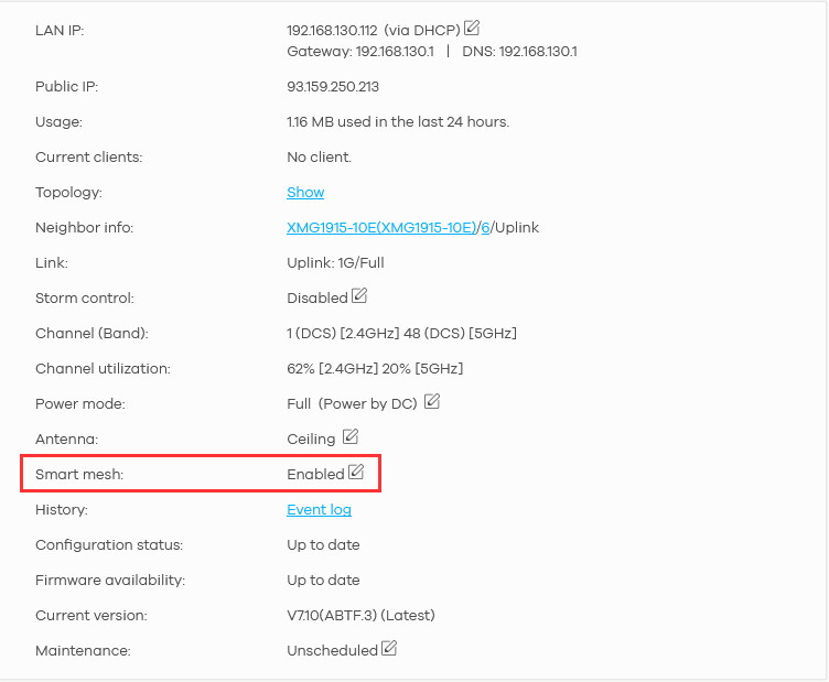

  • Ezután győződjön meg róla, hogy bekapcsolta a "Smart Mesh" csúszkát:
Site-wide > Configure > Access Point > AP & port settings
  • Ezután győződjön meg arról, hogy a Smart Mesh minden eszközön engedélyezve van.
Site-wide > Device -> Access Points > "Select Access point"

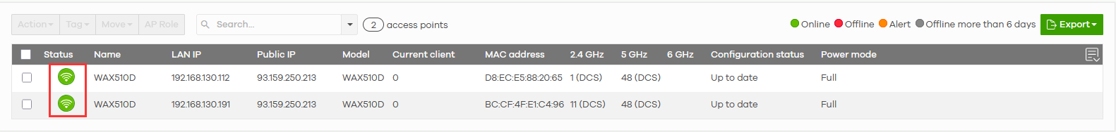

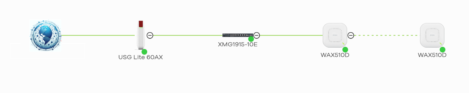

Ellenőrzés - Sikeres kapcsolat

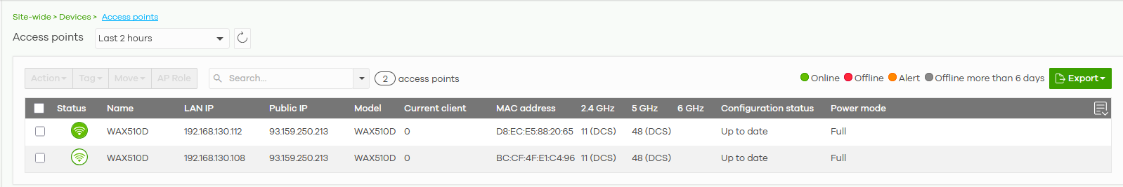

Az egységeknek online és különböző szimbólumokkal kell megjelenniük:
Az üreges-zöld szimbólum azt jelzi, hogy az adott AP ismétlő AP-ként működik, míg a színnel kitöltött ikon azt jelzi, hogy az AP root AP-ként működik.

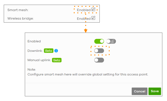

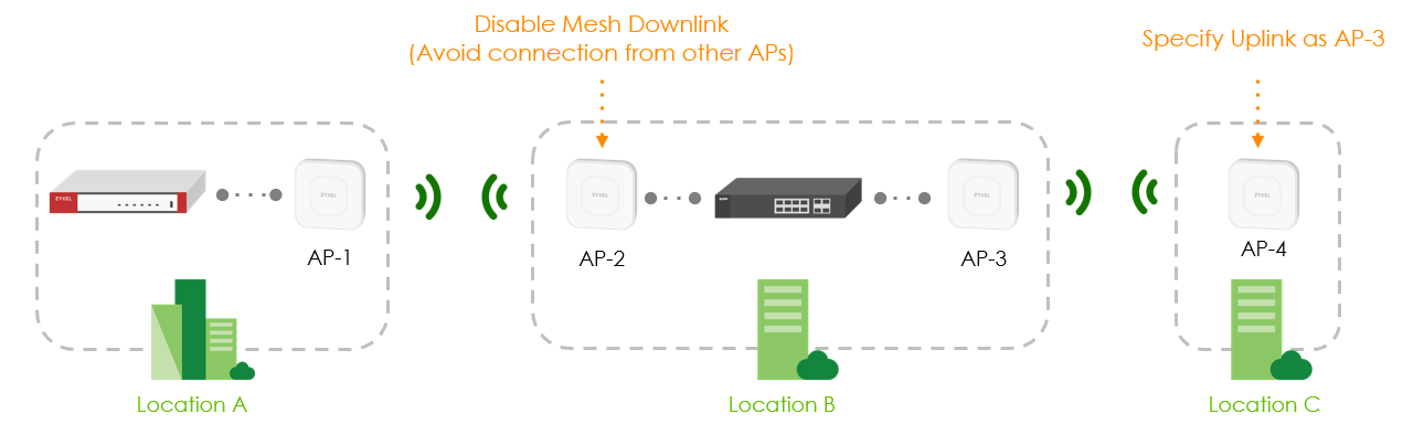

Háló lefelé irányuló kapcsolat letiltása
A 6.30-as firmware óta letilthatjuk a Smart-Mesh Downlinket az ismétlő AP-kon, hogy elkerüljük, hogy más Mesh AP-k elszívják a sávszélességet.
A Downlink engedélyezése az AP-2-n azt jelenti, hogy az AP-4 nem tud hálózni az AP-2-vel.
A Downlink kikapcsolásához lépjen a következő oldalra:
Site-wide > Devices > Access Point > "Specific AP"
Ezután szerkessze a Smart-Mesh-t, és tiltsa le a Downlinket.
Vegye figyelembe, hogy az AP továbbra is Mesh AP-ként fog működni.

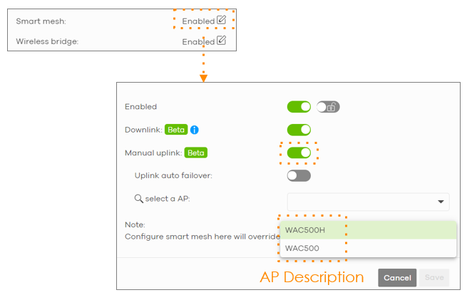

Uplink AP megadása
Most megadhatjuk, hogy melyik AP-t használjuk fő Uplinkként.
Ehhez menjünk a következő címre:
Ezután szerkessze a Smart-Mesh-t, és válassza ki a fő root AP-t ehhez az ismétlő AP-hez.

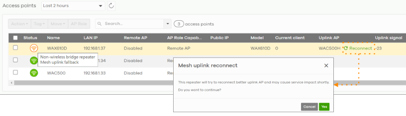

Ez a funkció attól függ, hogy az átjátszó AP számára egy adott root AP-t választottunk-e (lásd a fenti 8. pontot).
Ha az ismétlő AP nem tud csatlakozni a megadott fő AP-hez, akkor más elérhető AP-khez csatlakozik, hogy fenntartsa az internetkapcsolatot.

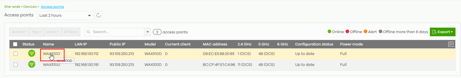

A hiba állapota megjelenik az AP-listán:
A rendszergazda manuálisan is kiválthatja az újrakapcsolódást az AP státuszlistából.
