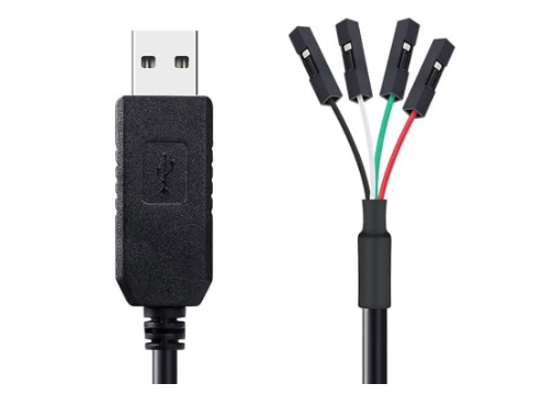

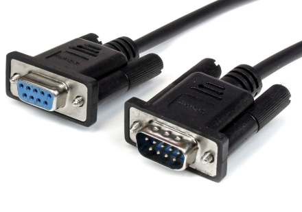

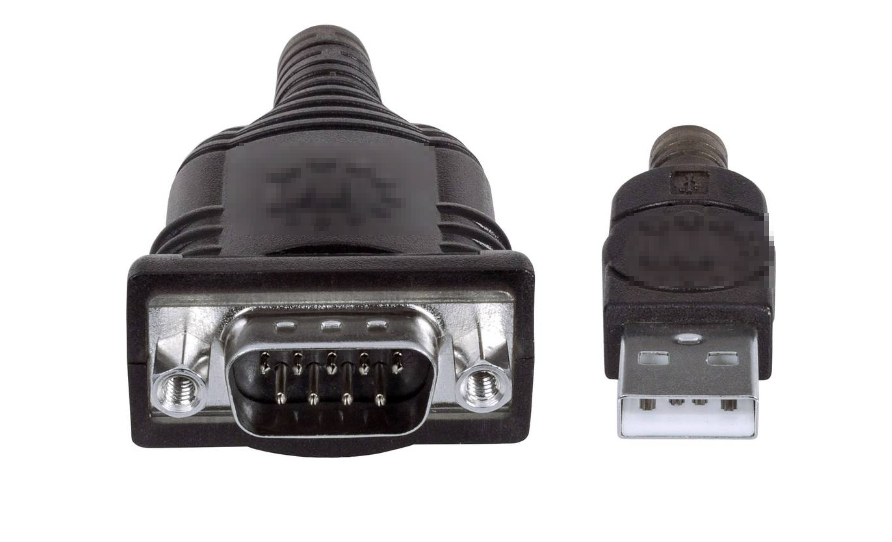

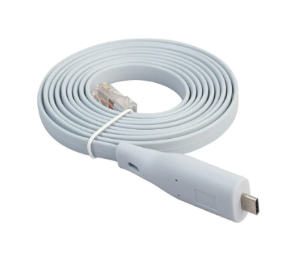

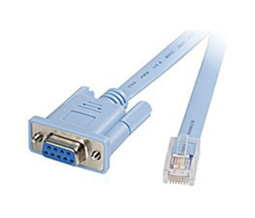

Câble de console
USB vers RS232 RJ-45 vers RS232 USB Type C vers RJ-45 USB vers TTL DB9 vers RS232
En général, tous nos pare-feu prennent en charge les câbles RJ-45 vers RS232, ainsi que les câbles USB ou USB Type-C vers RJ-45, selon le modèle. Certains modèles de commutateurs sont équipés de connecteurs RS232, USB Type-C vers RJ-45 ou USB vers TTL, selon le modèle. Pour les points d'accès, un connecteur USB vers TTL est généralement utilisé. Cependant, veuillez consulter la documentation spécifique à votre appareil pour vérifier la compatibilité et les exigences.

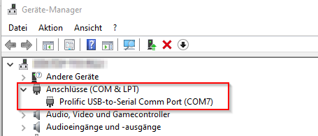

Vous devrez peut-être installer des pilotes supplémentaires fournis avec le câble USB-RS232 ou installer des pilotes génériques pour l'application. Une fois cette opération effectuée, dans votre gestionnaire de périphériques, vous verrez généralement apparaître une interface « COM » :
Une fois cette étape franchie, téléchargez TeraTerm à l'aide du lien ci-dessus et installez l'application.

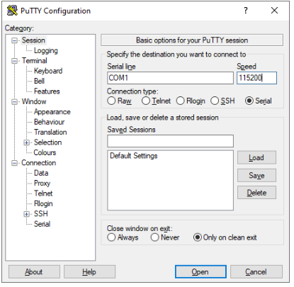

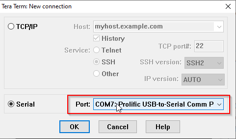

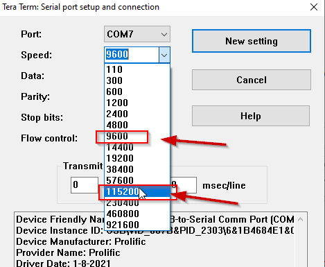

Dans TeraTerm, vous serez invité à choisir l'entrée : sélectionnez l'entrée série, puis l'interface COM répertoriée précédemment dans le Gestionnaire de périphériques. Accédez ensuite au menu Configuration > Port série.
Dans ce menu, vous pouvez définir différents paramètres concernant la communication par port série. Nous ne nous intéressons toutefois qu'à la vitesse ; le reste reste par défaut :
Paramètres de console par défaut applicables à tous les périphériques
  • Vitesse: 115 200 bps
  • Bitsde données: 8
  • Parité: Aucune
  • Bit d'arrêt: 1
  • Contrôle de flux: désactivé
  • Interface LAN1: 192.168.168.1/24
  • Câble de conversion RJ-45 vers DB-9-> Modifier le brochage du câble de console vers le brochage standard

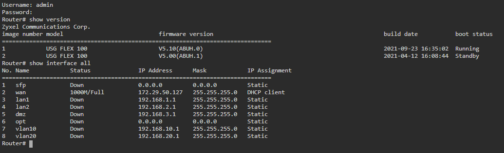

La vitesse est mesurée en bauds et est également appelée débit en bauds. La plupart de nos commutateurs ont un débit en bauds par défaut de 9600, tandis que tous les pare-feu de notre gamme et les points d'accès ont un débit en bauds de 115200. Sélectionnez 115 200 et cliquez sur « New Setting » pour enregistrer les paramètres. De retour dans le menu Console (l'écran noir), appuyez sur n'importe quel bouton pour réinitialiser la communication avec le nouveau débit en bauds. Vous pouvez ensuite saisir le nom d'utilisateur et le mot de passe de votre pare-feu (le mot de passe n'affiche aucun caractère lorsque vous le saisissez ; continuez simplement à taper et appuyez sur « Entrée » une fois que vous avez terminé). Vous devriez ensuite être connecté à l'appareil, ce qui s'affichera via
Vous pouvez commencer à saisir différentes commandes CLI, que vous trouverez dans le guide de référence CLI, disponible sur https://download.zyxel.com.

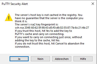

Téléchargez PuTTY via le lien ci-dessus et lancez l'application. Dans le champ « Hostname », saisissez l'adresse IP du pare-feu (généralement l'interface LAN1, qui est par défaut192.168.1.1). Laissez le port sur 22 et, pour la méthode d'accès, laissez SSH tel quel (par défaut), puis confirmez en cliquant sur le bouton « Open » :

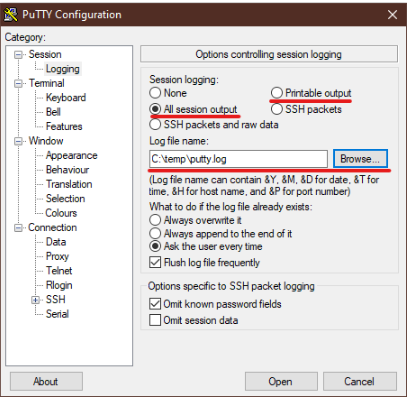

  • Ouvrez Session -> Logging et ajustez les paramètres de journalisation pour obtenir un affichage des commandes que vous avez saisies. Si vous n'avez pas modifié le certificat du pare-feu, vous recevrez très probablement ce message d'avertissement.
Cela s'explique par le fait que le pare-feu utilise des empreintes de clé qu'il a lui-même créées ainsi que des certificats auto-signés. Mais il n'y a pas lieu de s'inquiéter ; autorisez la poursuite en cliquant sur « Oui », « Accepter » ou une option similaire, puis continuez. Vous devriez alors pouvoir vous connecter avec le nom d'utilisateur admin et le mot de passe du compte admin (par défaut 1234) et voir s'afficher la ligne suivante, indiquant que la connexion a réussi :

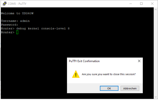

Saisissez les commandes correspondantes. Pour obtenir des journaux de débogage détaillés, saisissez la commande suivante :
debug kernel console-level 8
  • Laissez la session ouverte jusqu'à ce que vous ayez enregistré le trafic correspondant (dans cet exemple, nous n'avons malheureusement rencontré aucun problème, donc aucun journal n'a été créé). Une fois que vous avez capturé/reproduit le problème et que les journaux de débogage ont été générés, vous pouvez analyser/examiner et fermer la session PuTTY :

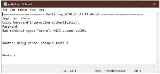

  • Vous pouvez désormais accéder au fichier texte que vous avez créé ; il vous montrera toutes les commandes saisies et leurs résultats :
