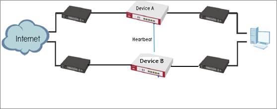

Topo (DeviceHA-Pro)
Dans Device HA Pro, un « lien heartbeat » est ajouté pour surveiller le statut de l'interface et synchroniser les paramètres.
Le comportement de Device HA Pro inclut un lien heartbeat pour surveiller le statut de l'interface du dispositif « activate ». Si l'une des interfaces surveillées est inactive ou en échec, le statut du dispositif « passive » deviendra « activate ». (Cela signifie qu'un seul appareil peut avoir le statut « activate » à la fois.)
Lien Heartbeat
Le port heartbeat est un nouveau port physique sur l'appareil (corrigé dans le dernier firmware du dernier port des appareils HA-Pro supportés). Après avoir activé Device HA Pro, les appareils transmettront des paquets multicast (UDP 694) pour vérifier le statut de chaque appareil. Lorsque l'appareil passif fonctionne correctement, la LED système sera allumée. Seule la LED du port heartbeat peut être allumée.

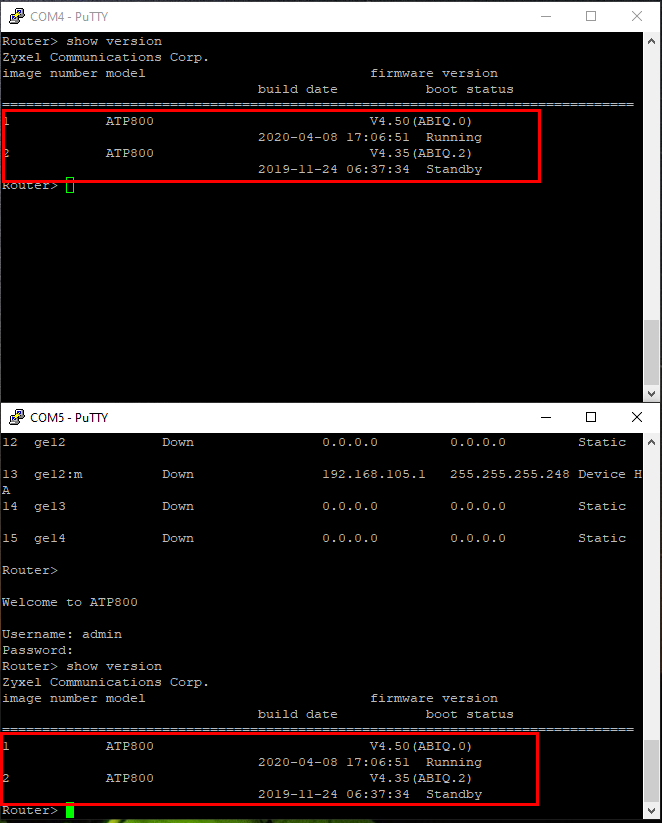

  3. Sur le Device B, la version du firmware en cours doit être la même que celle du Device A.
  4. Sur le Device B, la partition du firmware en cours doit être dans la même position que celle du Device A.

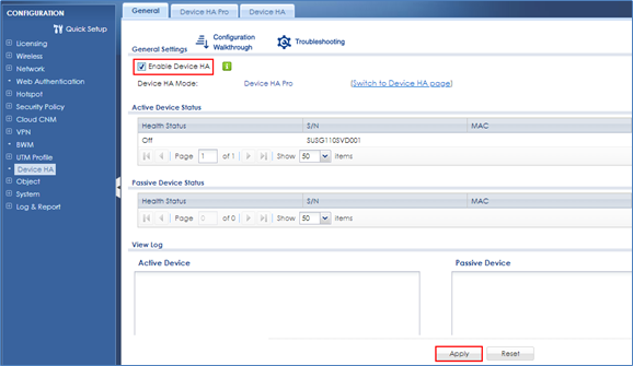

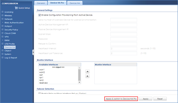

Allez dans Configuration> Device HA>Device HA-Pro
Puis poursuivez la configuration des paramètres HA
Note ! L'adresse IP de gestion de l'appareil et les sous-réseaux locaux ne peuvent pas être identiques !

  • La version du firmware en cours doit être la même que celle du premier appareil
  • La partition du firmware en cours doit être dans la même position que celle du premier appareil
Si la partition active du premier appareil est la partition 1, alors la partition active du second appareil doit être la partition 1.

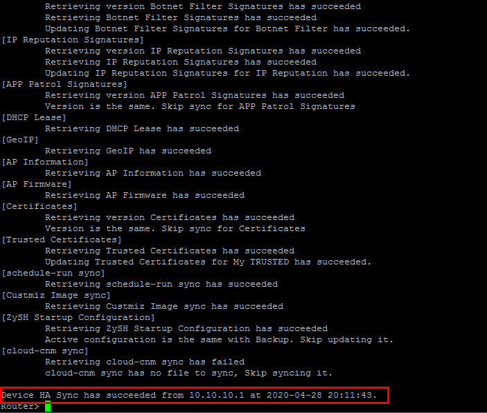

Ensuite, retournez sur la console de l'appareil passif et tapez la commande CLI
# show device-ha2 sync summary
Il est très important que le statut [ZySH Startup Configuration] soit réussi sans aucun problème et que la dernière ligne indiquant le statut de la synchronisation Device HA soit également réussie.

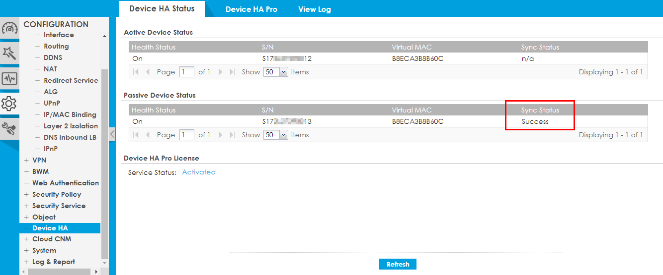

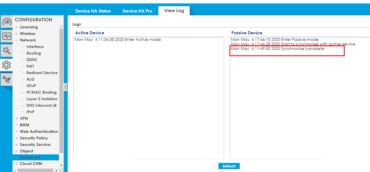

Vérification du statut de synchronisation via l'interface Web :
CONFIGURATION > Device HA > Consultez le journal où doit apparaître Synchronize complete.
Ou vérifiez via CLI : vérifiez le détail du statut de synchronisation sur l'appareil
Il est très important que la dernière entrée concernant le statut de la synchronisation Device HA indique qu'elle a réussi.
