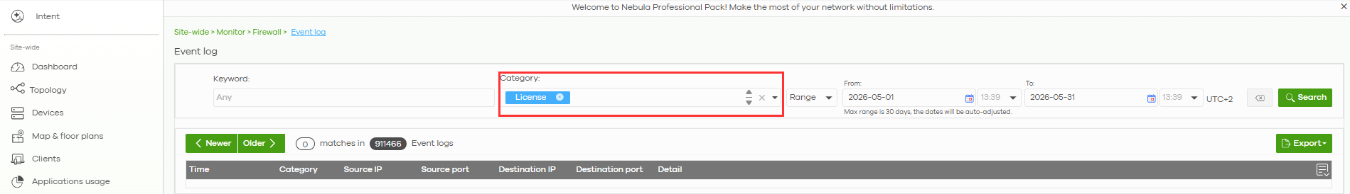

Utile : le journal des modifications NCC aide les administrateurs à suivre :
  • Événements de Transfert Sortant et Transfert Entrant ;
  • les appareils source et destination ;
  • les dates de transfert ;
  • les erreurs de transfert et leurs causes pour faciliter le dépannage.

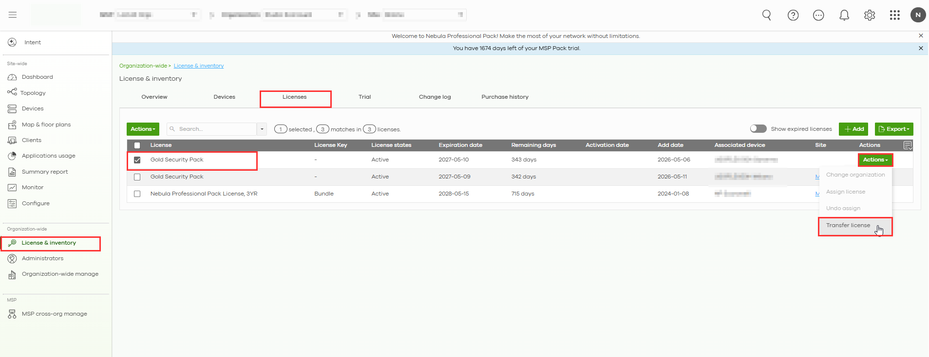

Comment transférer une licence dans NCC
  1. Allez dans Organisation générale > Licence & inventaire.
  2. Ouvrez l’onglet Licences.
  3. Trouvez la licence que vous souhaitez transférer.
  4. Sélectionnez la licence.
  5. Cliquez sur Actions > Transférer la licence

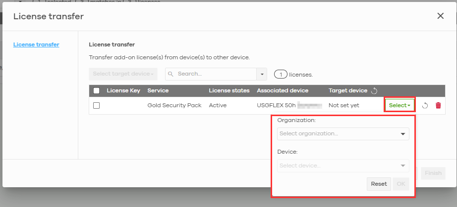

Transfer license
  1. Dans la fenêtre de transfert, cliquez sur Sélectionner.
  2. Choisissez l’Organisation cible.
  3. Choisissez l’Appareil cible.
  4. Cliquez sur OK.
Organization
  1. Cliquez sur Terminer pour finaliser le transfert.

Après le transfert, vérifiez le journal des modifications pour voir les événements de Transfert Sortant, Transfert Entrant, les appareils concernés, la date ou les erreurs.
 Change log
