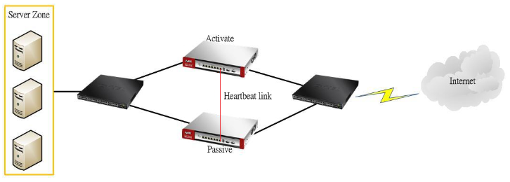

La fonctionnalité Device HA agit comme un basculement lorsque l'un des pare-feux du réseau est hors service ou ne peut pas accéder à Internet. Dans Device HA Pro, un « lien heartbeat » est ajouté pour surveiller l'état de l'interface et synchroniser les paramètres.

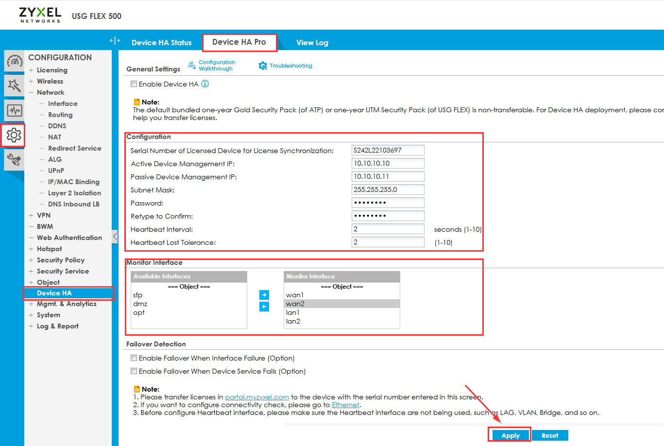

Configuration de l'appareil actif
Pour configurer la fonctionnalité Device HA Pro, veuillez vous connecter à l'interface web des pare-feux Zyxel et naviguer vers :
Configuration -> Device HA -> Device HA Pro
Le dernier port physique RJ45 sur le pare-feu Zyxel est le port de gestion Device HA (port Heartbeat). Veuillez vous assurer que ce port ne fait pas partie d'un LAG, VLAN ou interface pont.
Étapes :
• Décochez l'option « Activer la provision de configuration depuis l'appareil actif ».
• Vérifiez que le numéro de série est celui de l'appareil principal.
• Fournissez une adresse IP pour l'appareil actif. (Doit être une adresse non utilisée par aucune de vos interfaces actuelles)
• Fournissez une adresse IP pour l'appareil passif. (dans le même sous-réseau que ci-dessus)
• Fournissez un masque de sous-réseau.
• Créez un mot de passe de synchronisation.
• Sélectionnez les interfaces à surveiller dans la liste disponible et déplacez-les vers la liste des membres.
• Configurez vos paramètres de détection de basculement souhaités.
• Cliquez sur le bouton « Appliquer & passer à Device HA Pro ».

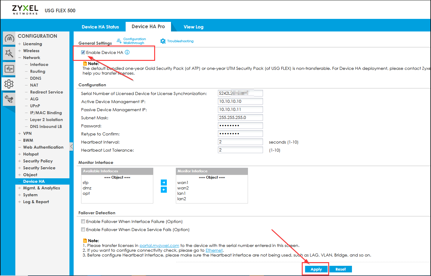

Retournez à l'onglet Device HA pour activer la fonctionnalité Device HA sur le pare-feu actif.
• Vérifiez que le mode Device HA est réglé sur « Device HA Pro ».
• Cochez la case « Activer Device HA ».
• Cliquez sur le bouton « Appliquer » en bas de l'écran pour enregistrer les paramètres.

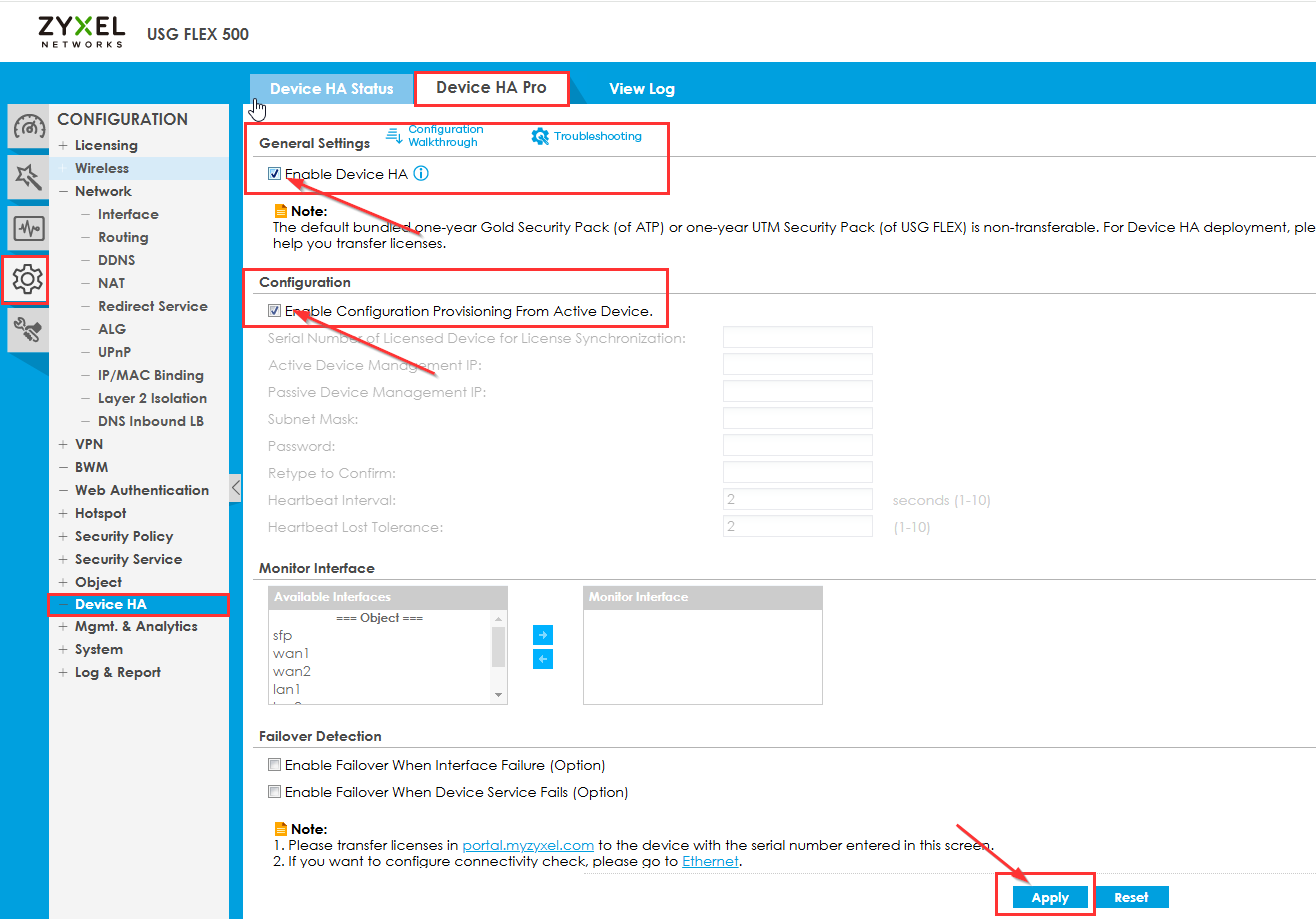

Configuration de l'appareil passif
Note ! Connectez uniquement votre PC au pare-feu passif lors de la configuration de HA Pro. Une fois que vous avez configuré HA Pro et que vous avez le même firmware que l'appareil actif, vous pouvez alors connecter le câble heartbeat (UNIQUEMENT !). Après le démarrage de l'appareil et lorsque vous voyez le voyant SYS allumé ainsi que uniquement le voyant du port heartbeat, vous pouvez connecter le reste des ports.
Pour configurer l'appareil passif, veuillez connecter votre ordinateur au deuxième pare-feu Zyxel et accéder à l'interface web
• Assurez-vous que l'option « Activer la provision de configuration depuis l'appareil actif » est cochée.

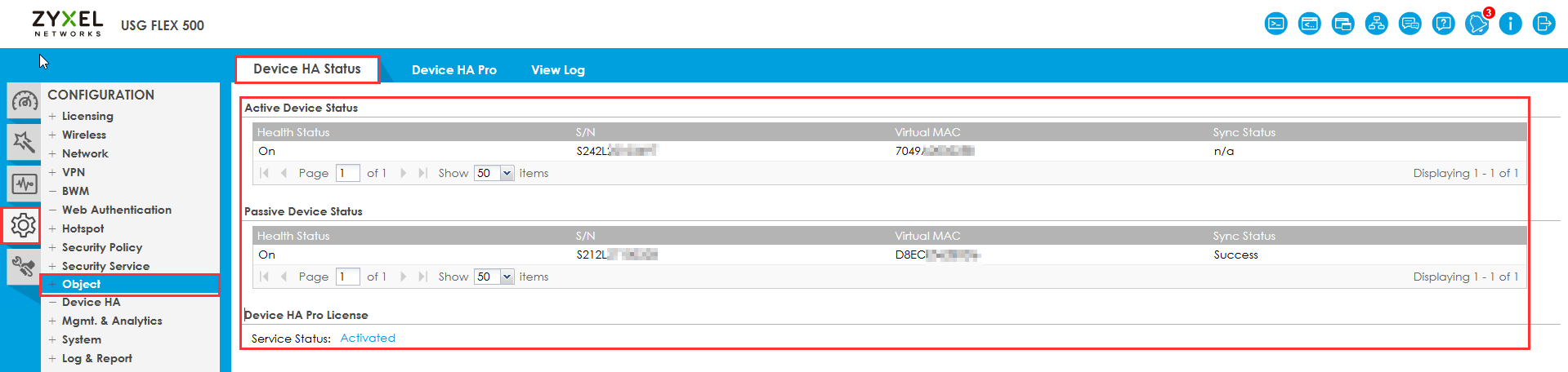

Connectez un câble Ethernet au port Heartbeat (dernier port physique) sur les deux appareils et laissez environ 5 minutes pour que les appareils synchronisent tous les paramètres. À ce stade, la fonctionnalité Device HA Pro est configurée et toutes les modifications apportées au pare-feu principal (actif) seront synchronisées avec le pare-feu secondaire (passif).

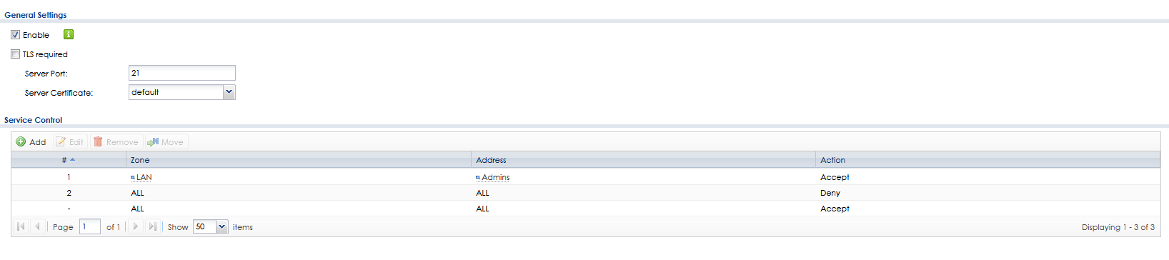

La synchronisation Device HA a échoué lors de la synchronisation de la version du firmware en raison d'un mauvais 'Sync From' ou 'Sync Port'.
Une raison possible peut être que le service FTP sur un appareil actif a certaines restrictions, empêchant l'accès à l'appareil passif.
Exemple de mauvaise configuration :
