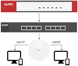

Description du scénario :
Lorsque vous avez configuré plusieurs VLAN qui appartiennent tous à la même zone (par exemple LAN1), il est possible que les VLAN communiquent entre eux sans configurer de route. Suivez ce guide étape par étape pour éviter cela.

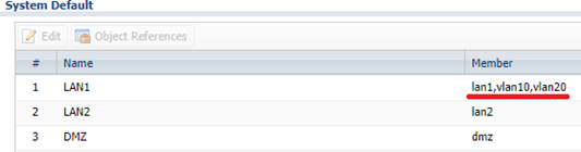

  1. Vérifier si les VLAN sont dans la même zone
Allez dans Configuration > Objet > Zone > Système par défaut pour vérifier si deux VLAN ou plus se trouvent dans la même zone.

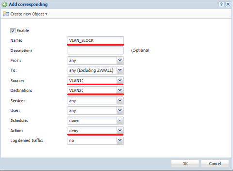

Allez dans Configuration > Politique de sécurité > Contrôle de la politique > Configuration IPv4 . Effectuez les étapes suivantes : Cliquez sur Add et donnez à la règle un nom comme VLAN_BLOCK ou autre.
Par exemple : Pour bloquer le trafic entre VLAN10 et VLAN20, définissez la source sur le VLAN10 créé et la destination sur le VLAN 20. L'action de la règle est "deny".

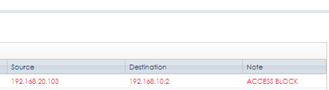

Lorsque vous essayez maintenant d'envoyer un ping à un appareil du VLAN10 au VLAN20, le contrôle de la stratégie l'a rejeté. Lorsque vous allez dans Moniteur > Journal, vous pouvez voir ici que l'accès a été bloqué.
