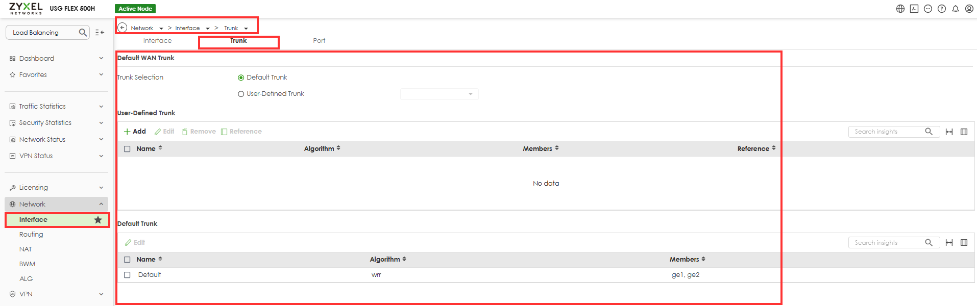

Créer un tronc WAN défini par l'utilisateur
(Photo 2 : Création d'un trunk et paramètres des membres)
Accédez à :
Réseau → Interface → Trunk
Cliquez sur Ajouter et configurez :

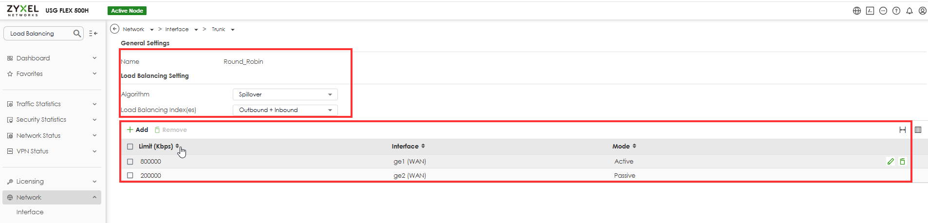

  • Nom : Wan_Backup
  • Algorithme : Weighted Round Robin (WRR)
Ajoutez les interfaces WAN au trunk :
  • ge1 (WAN) → Mode : Actif
  • ge2 (WAN) → Mode : Passif
Cela garantit que le WAN de secours n'est utilisé qu'en cas de défaillance du WAN principal.

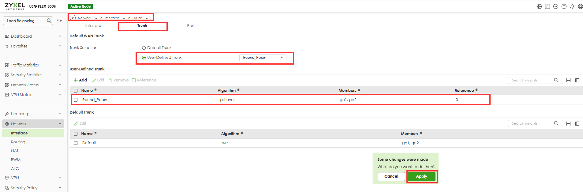

Définir le routage par défaut du trunk :
  • Après avoir créé un trunk défini par l'utilisateur, accédez à la section Réseau et sélectionnez Interface.
  • Cliquez sur Trunk par défaut et choisissez le profil de trunk défini par l'utilisateur pour le définir comme politique de répartition de charge WAN par défaut.
