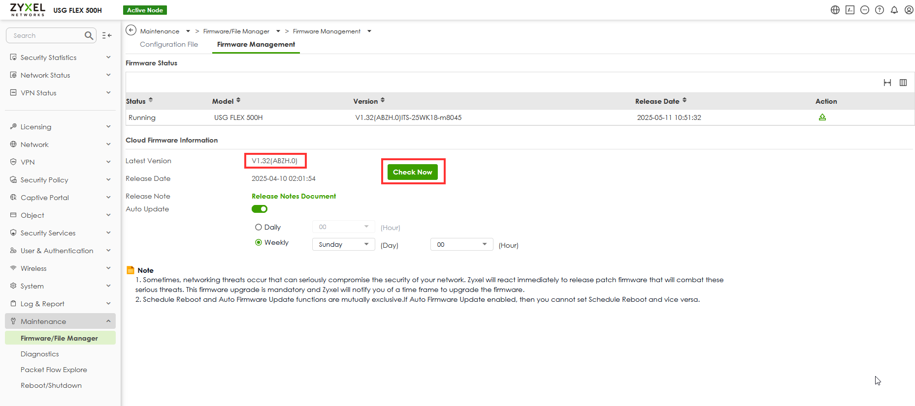

  1. Accédez à l'appareil actif via son interface web (par l'intermédiaire de l'adresse IP de gestion).
  2. Naviguez vers Maintenance > Gestion du firmware.
  3. Cliquez sur Cloud Firmware Upgrade, cliquez sur Check Now, et si une nouvelle version est disponible, cliquez sur Upgrade.
  4. L'appareil téléchargera le micrologiciel à partir des serveurs en nuage de Zyxel et l'installera. Après le redémarrage, l'appareil secondaire (passif) se synchronisera automatiquement et effectuera la mise à jour, suivie de son propre redémarrage.

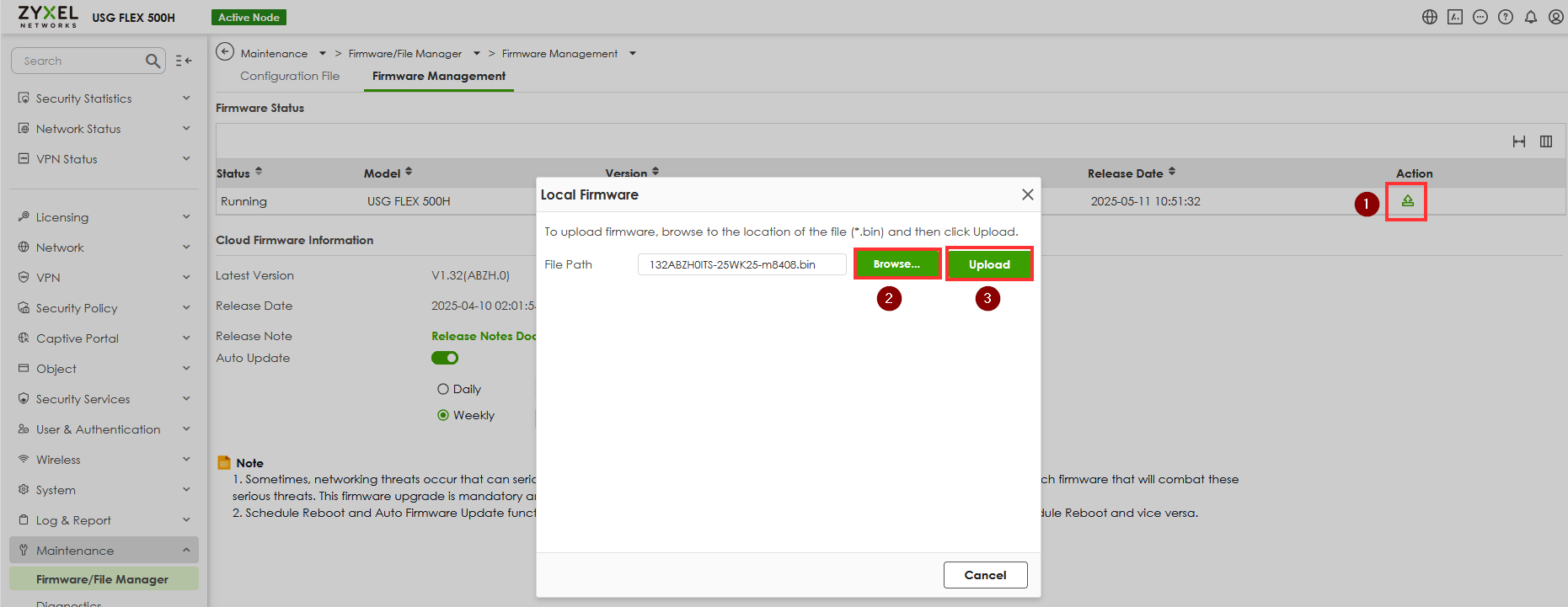

  2. Une fois la version fournie, accédez à l'interface web de l'appareil actif et allez à :
    Maintenance > Gestionnaire de fichiers > Gestion du micrologiciel > Téléchargement manuel du micrologiciel.
  3. Téléchargez le fichier de micrologiciel .bin reçu et sélectionnez Reboot and Activate (Redémarrer et activer).
  4. Après le redémarrage de l'appareil actif, l'appareil secondaire sera automatiquement mis à jour et redémarré, tant que la synchronisation HA fonctionne correctement.
⚠️ Il s'agit d'une limitation temporaire. Zyxel a annoncé son intention de simplifier la distribution des micrologiciels pour la série H dans les prochaines versions.

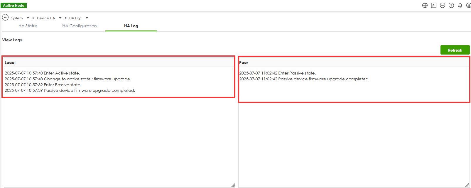

Une fois que vous avez cliqué sur le bouton Upload, le processus de mise à jour se déroule automatiquement. Vous pouvez surveiller la progression en observant les changements d'état dans l'interface.

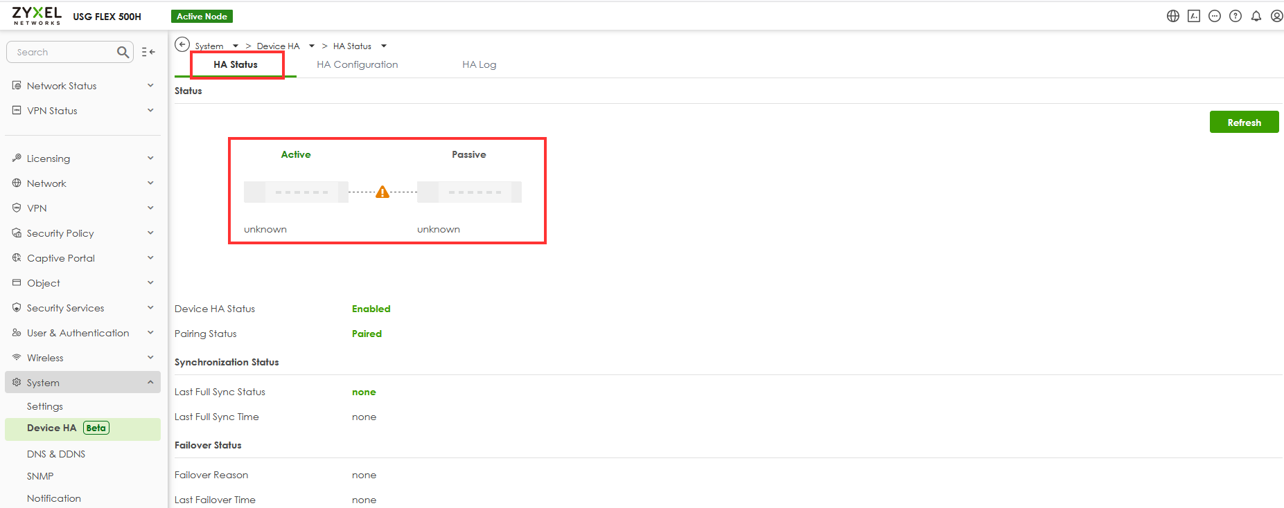

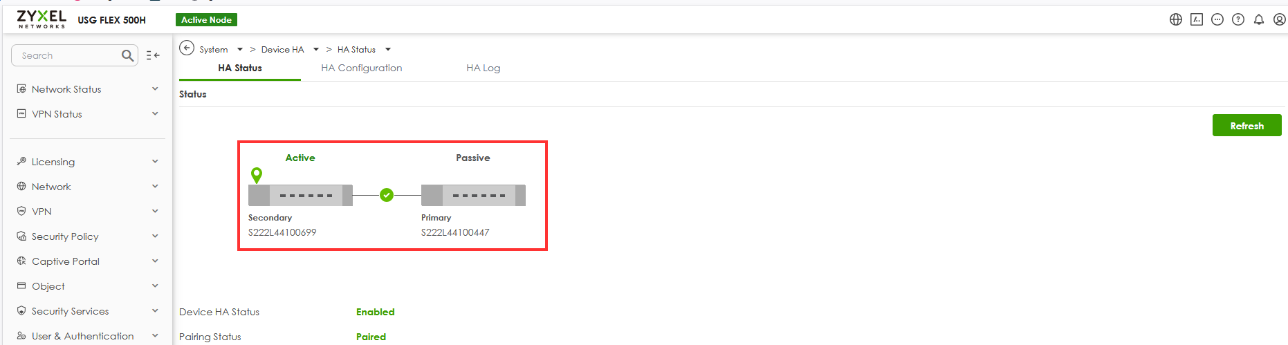

Une fois la mise à jour du micrologiciel terminée (généralement dans les 10 à 15 minutes ), accédez à la section HA status pour confirmer que les deux appareils ont été mis à jour et que la synchronisation a été rétablie avec succès.

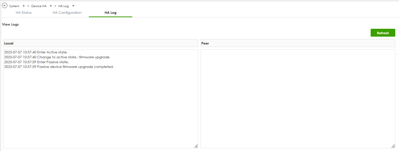

Au cours des 10 premières minutes suivant le début de la mise à jour, l'appareil 1 peut initialement afficher un état indiquant qu'il n'y a pas de problème de connectivité avec l'appareil 2.
Toutefois, au bout d'un certain temps, l'état se mettra à jour pour refléter l'état HA réel. Vous pouvez également vérifier ce changement en consultant les journaux du système pour obtenir des informations détaillées sur la synchronisation et la connexion.
