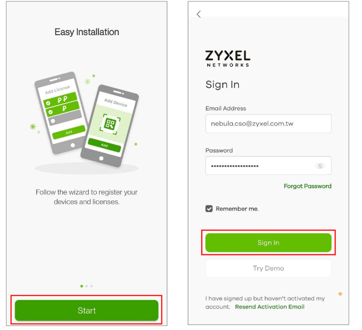

Pour utiliser l'application mobile Nebula sur votre appareil mobile, procédez comme suit :
Installez l'application mobile Nebula :
  • Si vous avez un appareil Android, téléchargez l'application pour Android.
  • Si vous avez un appareil iOS, téléchargez l'application pour iOS.
Accéder à l'application mobile Nebula :
  • Lancez l'application mobile Nebula en tapant sur son icône.
  • Une fois l'application ouverte, cliquez sur le bouton "Démarrer" pour commencer.
  • Connectez-vous à l'aide de votre adresse e-mail et de votre mot de passe Zyxel.
  • Sélectionnez une organisation et un site et cliquez sur "Entrée" pour accéder à l'aperçu du site.

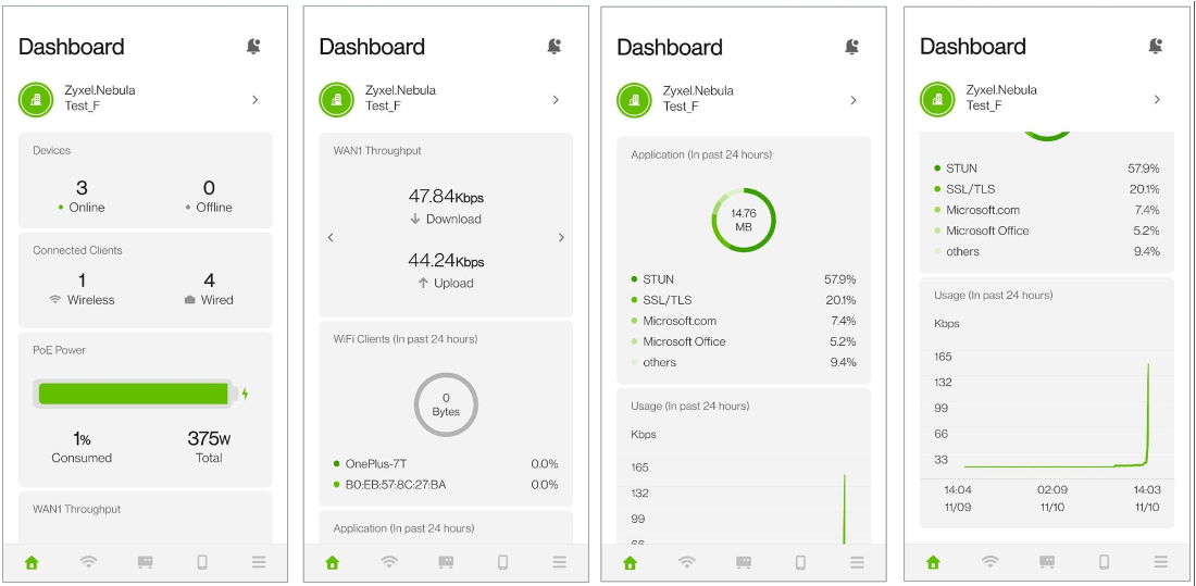

Le tableau de bord affiche le nombre total d'appareils, de clients connectés, la puissance PoE, le débit WAN et l'utilisation totale de ce site.
  • Périphérique : indique combien de vos périphériques sont en ligne et hors ligne.
  • Clients connectés : indique le nombre de clients connectés.
  • Puissance PoE : indique la quantité d'énergie utilisée par les PD.
  • Débit WAN : montre le débit de l'interface WAN.
  • Clients WiFi : montre quel client s'est connecté au cours des dernières 24 heures.
  • Application : montre quelle application est utilisée par les clients au cours des dernières 24 heures.
  • Utilisation : montre l'utilisation du réseau du pare-feu/de la passerelle au cours des dernières 24 heures.
