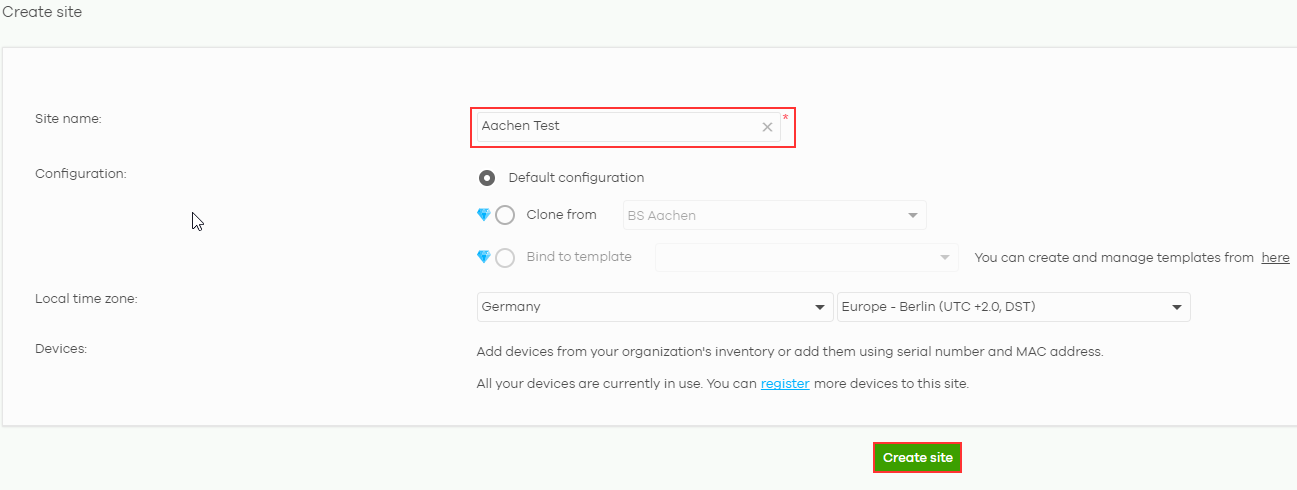

  • Il vous sera demandé d’entrer un nom pour votre site. Choisissez un nom approprié.
Site creation settings page
  • Après avoir saisi le nom du site, cliquez sur le bouton « Créer un site » pour terminer le processus de création du site.
  • Votre site est maintenant configuré, et vous pouvez commencer à ajouter des appareils et les personnaliser selon vos préférences.

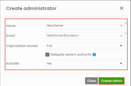

Allez dans Organisation générale > Administrateurs
Add administrator for ownership transfer
  • Cliquez sur « Ajouter ». Dans la fenêtre qui apparaît, remplissez tous les champs comme dans l’exemple ci-dessous et cliquez sur « Créer un administrateur ». Assurez-vous d’avoir un second compte défini comme administrateur et que l’option « Déléguer la propriété » soit activée.
Change organization owner
  • Pour que les modifications prennent effet, cliquez sur le bouton « Enregistrer »

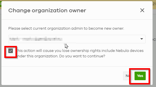

Delete site from organization Après cela, vous pouvez changer la propriété d’un compte en utilisant le nouveau bouton « Changer de propriétaire » :
Delete organization confirmation
Vous devrez alors confirmer votre choix. Pour ce faire, cochez la case « Cette action entraînera la perte des droits de propriété, y compris les appareils Nebula sous cette organisation. Voulez-vous continuer ? » et cliquez sur le bouton « OUI »
Note : Le processus peut prendre un certain temps, les privilèges seront automatiquement rechargés une fois la tâche terminée.
Change organization owner confirmation window

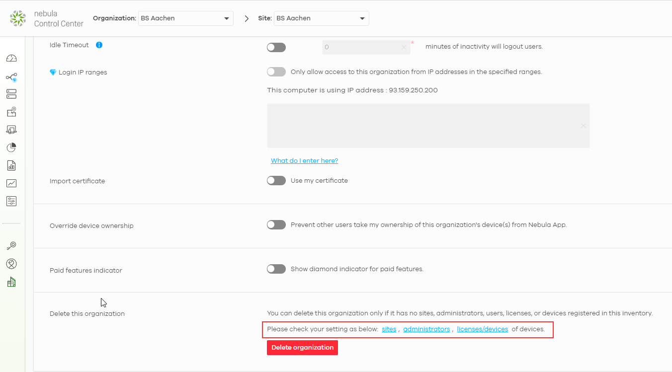

  • Allez dans « Gestion organisationnelle » -> « Paramètres de l’organisation » et faites défiler la page jusqu’à la section Supprimer cette organisation.
Organization settings page with delete option
  • Cliquez sur le bouton « Supprimer l’organisation ». Vous verrez alors un message d’avertissement « La suppression d’une organisation est irréversible ! Êtes-vous sûr de vouloir supprimer cette organisation ?

  • Impossible de supprimer l’organisation - elle contient encore des administrateurs et des sites.
Organization deletion error message
  • Vous ne pouvez supprimer cette organisation que si elle ne contient aucun site, administrateur, utilisateur, licence ou appareil enregistré dans cet inventaire. Veuillez vérifier vos paramètres ci-dessous : sites, administrateurs, licences/appareils des appareils.
Organization settings showing remaining resources
