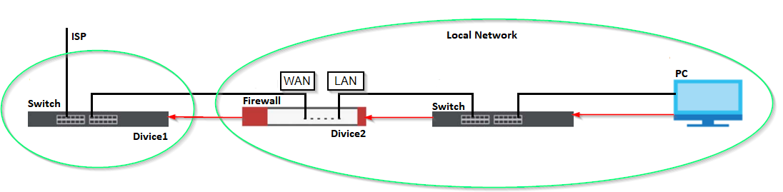

Tämä artikkeli näyttää, kuinka päästään lähiverkosta Switch:een Firewall:n edessä, joka ei ole osa tätä lähiverkkoa. Pääsy konfiguroidaan lisäämällä sama VLAN Firewall- ja Switch-portin WAN-liitäntään Firewall [USG FLEX, ATP, VPN Series] edessä. Switch:n ohjausliittymä, joka sijaitsee Firewall:n edessä, saa IP-osoitteen luodusta VLAN:ista.
Kaikki tämän artikkelin asetukset tehdään "Laite1":lle ja "Laite2:lle" alla olevan kuvan mukaisesti. Kaikki muut laitteet ovat mukana havainnollistamistarkoituksessa.
Jotta voit käyttää Switch:ta WAN-verkon kautta, sinun on määritettävä VLAN Firewall(Divice2) ja sama VLAN on määritettävä Switch(Divice1) PRD_ZN61fDOH_ZN61fDOH(ZN21_N) eteen. Lisäksi Switch:n hallintaliittymälle (Divice1) tulee määrittää luodun VLANin IP. Sitten paikallisverkon käyttäjät voivat käyttää Switch(Divice1).
