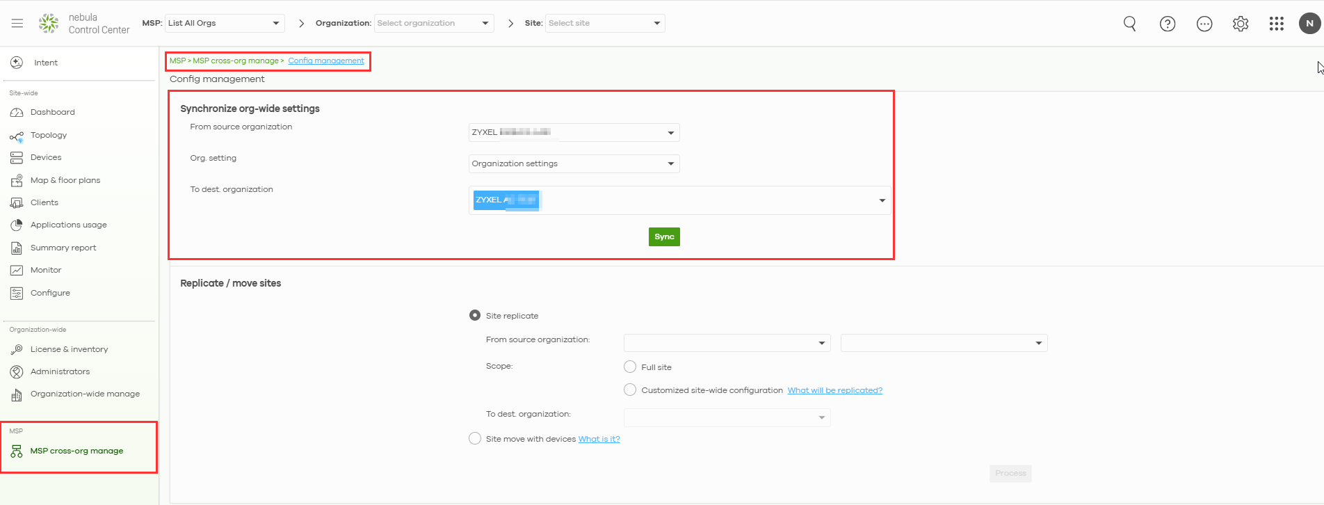

Nebula Laitteen sivuston kloonaus
  • Nebula-ohjauskeskuksessa
MSP > MSP-organisaatioiden välinen hallinta > Asetusten hallinta
  • Valitse "lähdeorganisaatio" ja määritä "Org. asetukset", eli mitkä asetukset haluat synkronoida.
  • Valitse "kohdeorganisaatio"
  • Napsauta "Synkronoi"

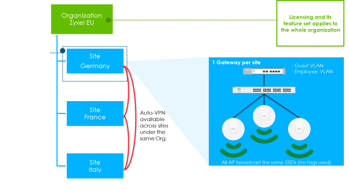

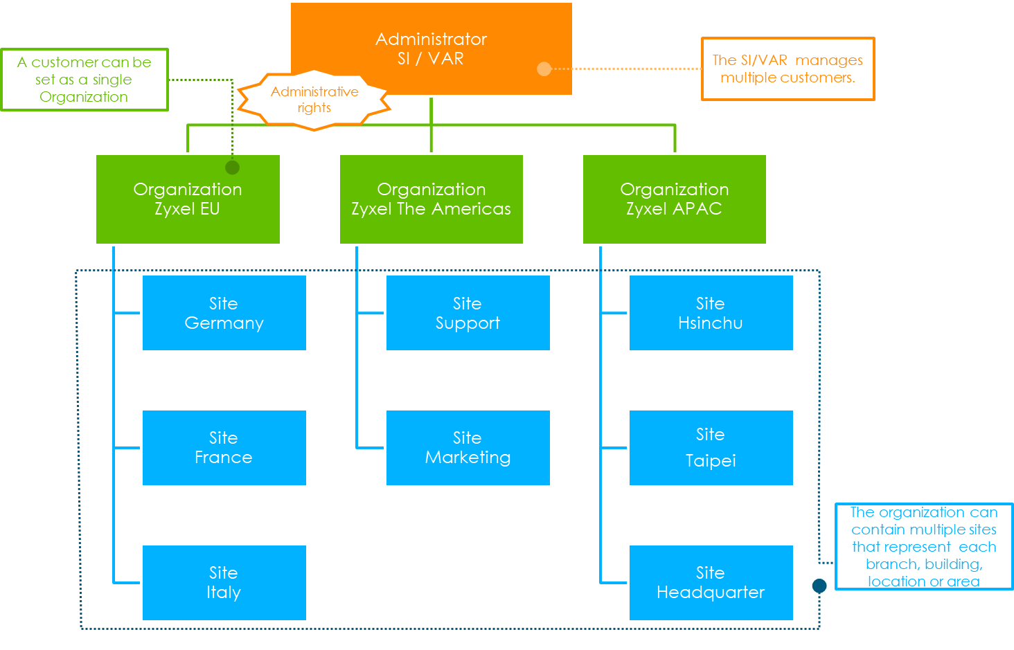

Tämä työkalu on erityisen hyödyllinen, kun alkuperäisen MSP:n asiakaskohdistus ei ole suunniteltu oikein ja rakenneuudistus on tarpeen. Nebula pyrkii siihen, että jokainen "asiakas" on yksi organisaatio. Esimerkkinä asiakkaana voisi olla "Zyxel EU". Asiakkaalla voi sitten olla useita eri sivustoja, koska eri paikkakunnilla on useita toimipisteitä, esimerkiksi "Saksa", "Ranska" ja "Italia".
  • Tällainen rakenne voi auttaa asiakkaan organisoinnissa lisensointia ajatellen, tarjota helpon automaattisen VPN:n ja mahdollisuuden yhtenäisiin käyttäjätileihin (järjestelmänvalvojat ja pilvipalvelintietokanta), joilla on pääsy kaikkiin sivustoihin:
On kuitenkin mahdollista, että tätä mallia ei tunnettu hyvin käyttöönoton aikaan ja luotiin yksi organisaatio, joka sisältää kaikki asiakkaat. Tämä käyttöönotto on kyllä mahdollista, mutta sitä ei suositella. Yksi syy on se, että lisenssit ovat organisaatiopohjaisia, joten et välttämättä voi yhdistää asiakkaita, joilla on Based-paketti, ja asiakkaita, joilla on Pro-paketti.  Jos näin on, kannattaa siirtää olemassa olevan asiakkaan sivusto omaan itsenäiseen organisaatioonsa, jotta asiakas voi hyödyntää haluamaansa lisenssiä.

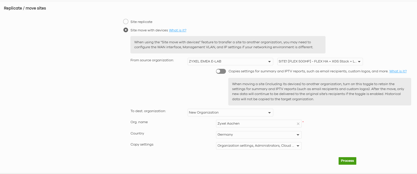

1) "Lähdeorganisaatiosta" – valitse organisaatio, jossa sivusto on tällä hetkellä määritetty. Kun organisaatio on valittu, tarkista sivustoluettelosta, mitkä sivuston asetukset on kloonattava. Voit valita useamman kuin yhden sivuston, jos tarpeen
Valitse "Siirrä sivuston laitteet kloonattuun sivustoon kohdeorganisaatiossa", jotta valitun sivuston laitteet siirretään uuteen organisaatioon ja uuteen sivustoon. Varmista, että "Säilytä hallinnan WAN-liitäntä" -vaihtoehto on valittuna, jotta laite säilyttää nykyiset asetukset eikä irtoa yhteydestä Nebula:sta
2) "Kohdeorganisaatio" – Kohdeorganisaatiossa voit valita olemassa olevan organisaation tai luoda uuden, joka edustaa uutta asiakasorganisaatiota. Tämä kenttä näkyy vain, jos luodaan uusi organisaatio. Käytä tätä antamaan uudelle organisaatiolle nimi.
Huomautus: luettelossa näkyvät vain organisaatiot, joiden omistaja on myös MSP-tili. Jos luodaan uusi organisaatio, organisaation omistajaksi tulee MSP-tili
Kenttä "Org. name" näkyy vain, jos luodaan uusi organisaatio. Käytä tätä kenttää uuden organisaation nimeämiseen. Kenttä "Copy settings" – voit kopioida joitakin asetuksia alkuperäisestä organisaatiosta uuteen organisaatioon. Näitä asetuksia ovat:
  • Organisaation asetukset (kuten maa, varmenteet, kirjautumis-IP-alueet)
  • Järjestelmänvalvojat (järjestelmänvalvojan tilit). Käytä tätä, jos haluat, että samat järjestelmänvalvojan tilit pääsevät uuteen organisaatioon.
  • Pilvitodennus (MAC, käyttäjät, DPPSK). Käytä tätä, jos haluat kloonata samat tilit pilvitodennuksesta uuteen organisaatioon.
  • Määritysmallit. Tämä on käytettävissä vain, jos alkuperäisellä organisaatiolla ja kohdeorganisaatiolla on PRO-paketin lisenssi.
  • Kun asetukset on valittu, voit jatkaa napsauttamalla painiketta "Käsittele
Käyttökatkon kesto vaihtelee verkon koon mukaan. Yksinkertaisessa testitopologiassa laitteet olivat poissa käytöstä noin minuutin ajan kukin. Kun muutokset on tallennettu onnistuneesti, kohdeorganisaatiossa on sivusto, jolla on sama nimi ja asetukset, ja laitteet rekisteröidään myös tähän uuteen kloonattuun sivustoon! Uusi organisaatio ja sivusto ovat käyttövalmiita, kun laitteet ovat jälleen verkossa
