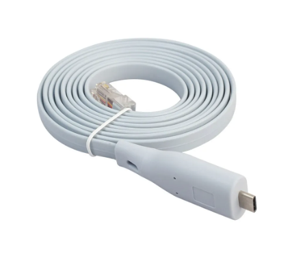

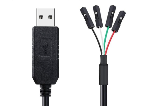

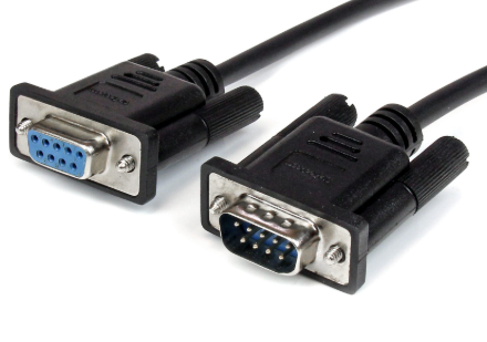

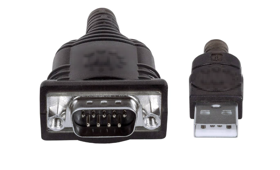

USB-RS232 RJ-45-RS232 USB-tyyppi C – RJ-45 USB-TTL db9-rs232

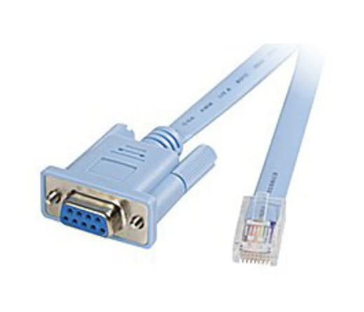

Yleensä kaikki palomuurimme tukevat RJ-45-RS232- ja USB- tai USB Type-C-RJ-45-kaapeleita mallista riippuen. Tietyissä kytkinmalleissa on RS232-, USB Type-C-RJ-45- tai USB-TTL-liitin mallista riippuen. Tukiasemissa käytetään yleensä USB-TTL-liitintä. Tarkista kuitenkin laitteesi ohjeista yhteensopivuus ja vaatimukset.

  • RJ-45–DB-9-kääntökaapeli-> Vaihda konsolikaapelin pin-out yleiseksi
* USG FLEX H -konsolikaapeli ei ole yhteensopiva ATP/USG FLEX -sarjan konsolikaapelin kanssa

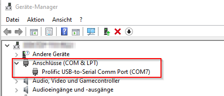

Lopulta saatat joutua asentamaan USB-RS232-kaapelin mukana toimitettuja lisäajureita tai sovelluksen yleisiä ajureita. Kun tämä on tehty, näet useimmissa tapauksissa laitehallinnassa luettelossa ”COM”-liitännän:

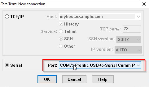

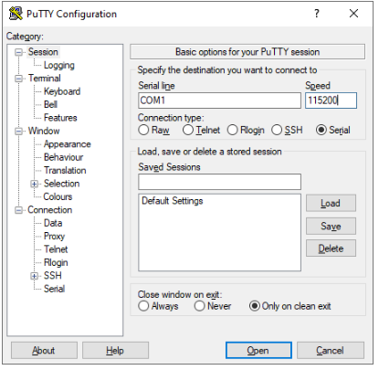

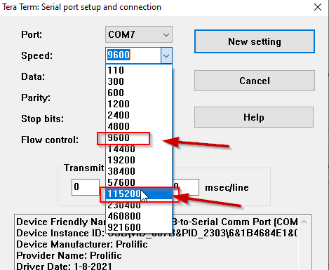

TeraTermissä sinua pyydetään valitsemaan tuloliitäntä – valitse sarjaliitäntä ja valitse laitehallinnassa aiemmin lueteltu COM-liitäntä. Siirry sitten valikkoon Setup > Serial port.
Tässä valikossa voit määrittää erilaisia asetuksia sarjaportin tiedonsiirtoa varten. Meitä kiinnostaa kuitenkin vain nopeus; muut asetukset jäävät oletusarvoihinsa:
Kaikkiin laitteisiin sovellettavat oletuskonsoliparametrit
  • Nopeus: 115200 bps
  • Databittejä: 8
  • Pariteetti: Ei
  • Pysäytysbitti: 1
  • Virtauksen hallinta: Pois
  • LAN1-liitäntä: 192.168.168.1/24

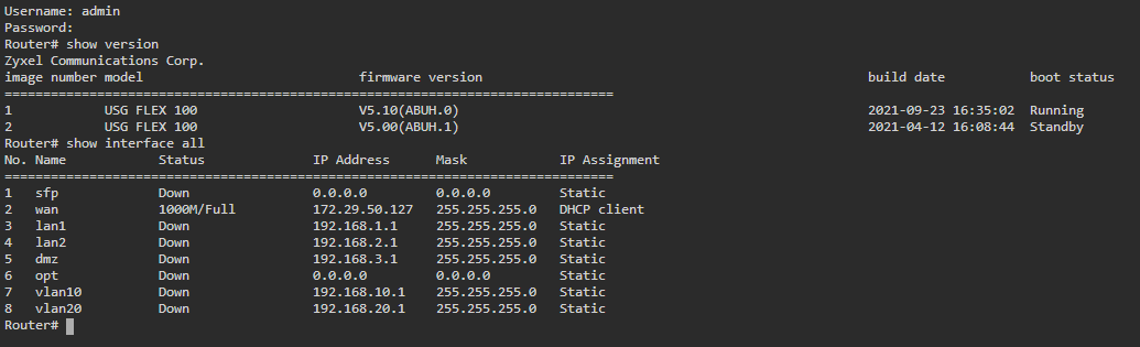

Nopeus mitataan baudeina, ja nopeutta kutsutaan myös baudinopeudeksi. Monien kytkimiemme oletusbaudinopeus on 9600, kun taas kaikilla tuotevalikoimamme palomuureilla ja tukiasemilla baudinopeus on 115200. Valitse 115200 ja napsauta "New Setting" tallentaaksesi asetukset. Palaa sitten konsolivalikkoon (musta näyttö) ja paina mitä tahansa painiketta käynnistääksesi viestinnän uudelleen uudella baudinopeudella. Sen jälkeen voit syöttää palomuurisi käyttäjätunnuksen ja salasanan (salasana ei näy näytöllä kirjoittaessasi, joten jatka vain kirjoittamista ja paina "Enter", kun olet valmis). Sen jälkeen sinun pitäisi olla kirjautuneena laitteeseen, mikä näkyy seuraavasti
Voit alkaa syöttää erilaisia CLI-komentoja, jotka löytyvät CLI-ohjeesta osoitteesta https://download.zyxel.com.

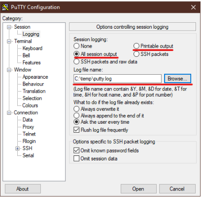

  • Avaa Session -> Logging ja säädä lokiasetuksia, jotta saat tulostuksen syöttämistämme komennoista. Jos et ole muuttanut palomuurin varmennetta, saat todennäköisesti tämän varoituksen.

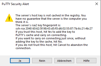

Syynä tähän on se, että palomuuri käyttää itse luotuja avaimen sormenjälkiä sekä itse allekirjoitettuja varmenteita. Tämä ei kuitenkaan ole syy huoleen; anna jatkaa napsauttamalla "Yes", "Accept" tai vastaavaa ja jatka. Sen jälkeen sinun pitäisi pystyä kirjautumaan sisään admin-käyttäjänimellä ja admin-tilin salasanalla (oletusarvoisesti 1234), ja kirjautumisen onnistuminen pitäisi näkyä jälleen tällä rivillä:

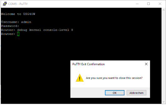

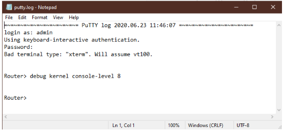

Syötä tarvittavat komennot. Syötä seuraava komento korkean profiilin vianmäärityslokien saamiseksi:
debug kernel console-level 8
  • Jätä istunto auki, kunnes olet kirjannut kyseisen liikenteen (tässä esimerkissä meillä ei valitettavasti ollut ongelmia, joten lokia ei luotu). Kun olet tallentanut / toistanut ongelman ja vianmäärityslokit on luotu, voit analysoida/tutkia ja sulkea PuTTY-istunnon:
  • Nyt voit avata luomasi tekstitiedoston, josta näet kaikki syöttämäsi komennot ja tulokset:
