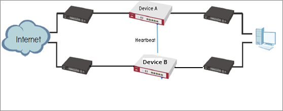

Topo (DeviceHA-Pro)
Device HA Pro:ssa lisätään ”heartbeat-linkki” käyttöliittymän tilan valvontaan ja asetusten synkronointiin.
Device HA Pro:n toiminta sisältää heartbeat-linkin, joka valvoo ”aktiivisen” laitteen käyttöliittymän tilaa. Jos jokin valvotuista käyttöliittymistä lakkaa toimimasta tai epäonnistuu, ”passiivisen” laitteen tila muuttuu ”aktiiviseksi”. (Tämä tarkoittaa, että kerrallaan vain yhden laitteen tila voi olla ”aktiivinen”.)
Heartbeat-linkki
Heartbeat-portti on uusi fyysinen portti laitteessa (korjaus viimeisimmässä HA-Pro-laitteen firmware-versiossa). Kun Device HA Pro on otettu käyttöön, laitteet lähettävät multicast-paketteja (UDP 694) tarkistaakseen kunkin laitteen tilan. Kun passiivinen laite toimii oikein, järjestelmän LED-valo palaa. Vain heartbeat-portin LED-valo voi olla päällä.

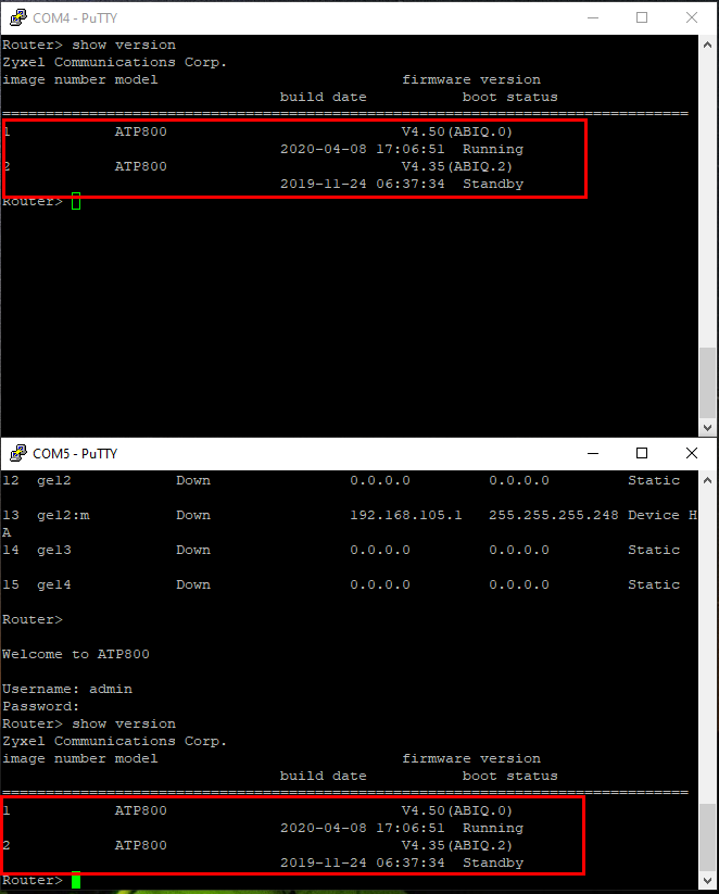

  3. Laitteessa Device B käytössä olevan firmware-version on oltava sama kuin Device A:lla.
  4. Laitteessa Device B käytössä olevan firmware-partition on oltava samassa kohdassa kuin Device A:lla.

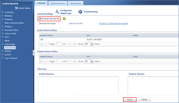

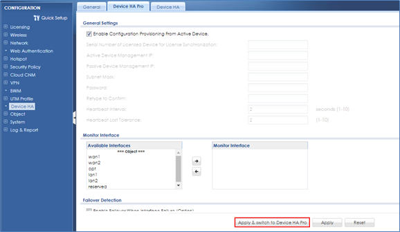

Siirry kohtaan Asetukset > Device HA > Device HA-Pro
Jatka HA-asetusten konfigurointia
Huom! Laitteen hallinta-IP ja paikalliset aliverkot eivät voi olla samoja!
Ensimmäisen laitteen käyttöönotto
  • Konfiguroi HA Pro -asetukset (hallinta-IP, valvontaliitäntä, lisenssi)

  • Käytössä olevan firmware-version on oltava sama kuin ensimmäisellä laitteella
  • Käytössä olevan firmware-partition on oltava samassa kohdassa kuin ensimmäisellä laitteella
Jos ensimmäisen laitteen käynnissä oleva partition on partition 1, myös toisen laitteen käynnissä olevan partition on oltava partition 1.

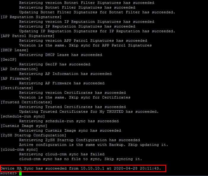

Siirry sitten takaisin passiivisen laitteen konsoliin ja kirjoita CLI-komento
# show device-ha2 sync summary
On erittäin tärkeää, että [ZySH Startup Configuration] -tila on onnistunut ilman ongelmia ja viimeisellä rivillä Device HA Sync -tila on myös onnistunut.

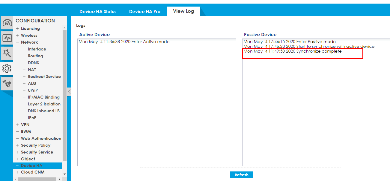

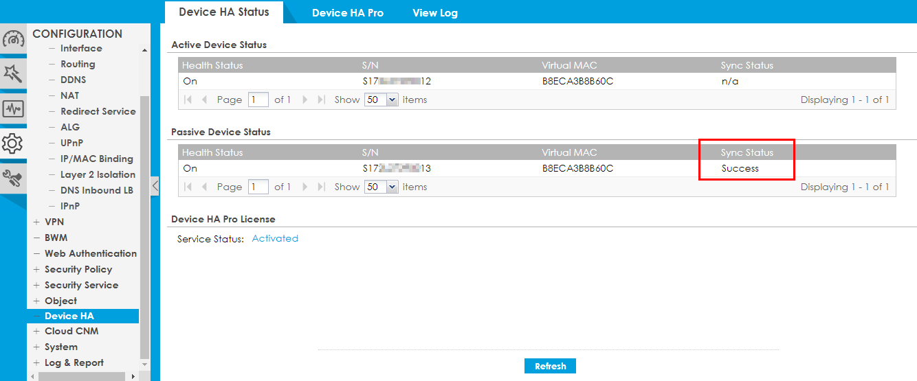

Tarkista synkronointitila Web-käyttöliittymän kautta:
ASETUKSET > Device HA > Näytä loki, siellä tulee näkyä Synkronointi valmis.
Tai tarkista CLI:llä: Tarkista laitteen yksityiskohtainen synkronointitila
On erittäin tärkeää, että viimeinen Device HA Sync -tilaa koskeva merkintä ilmoittaa onnistuneesta synkronoinnista.
