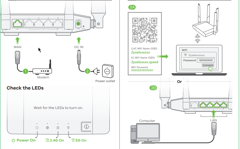

Tee modeemin fyysiset liitännät ennen toimintojen aloittamista seuraavasti. Varmista, että asennettava laite (puhelin, tabletti tai tietokone) on kytketty modeemiin langallisesti tai langattomasti.

Varmista, että LED-valot palavat oikein.

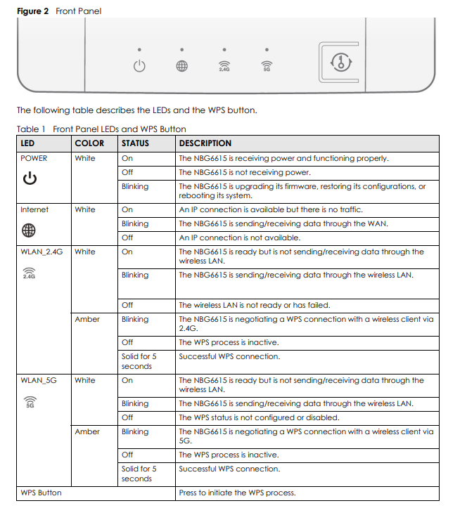

  • LED-valot

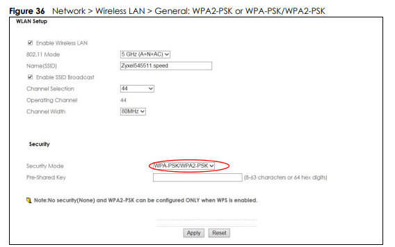

  • WiFi-salasanan vaihtaminen
Kirjaudu sisään laitteeseen.
NBG6615: siirry verkkoon -> Langaton lähiverkko (2.4/5G)-> Yleistä (Reititin- tai tukiasematila).
NBG6604: Wireless -> Security Mode (Langaton verkko) -> Security Mode (Suojaustila): WPA-PSK/WPA2-PSK
Valitse suojaustila WPA2-PSK(AES) ja valitse sitten uusi salasana kohdassa "Pre-Shared Key" (esijaettu avain)
