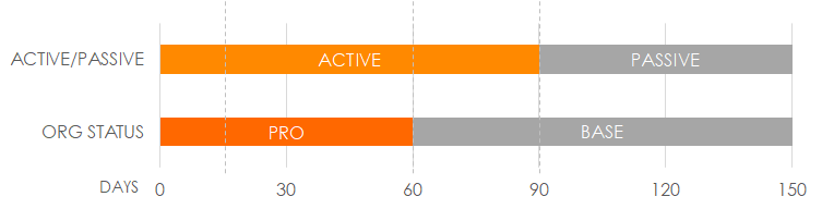

Organisaatiollani oli Nebula Pro. Milloin organisaatio siirtyy Cloud-Saving Mode -tilaan?
Kun Nebula Pron voimassaolo on päättynyt, tyhjäkäyntiaika (30 päivää ) alkaa riippumatta siitä, milloin viimeksi käytit organisaatiota.

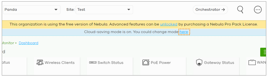

Mistä tiedän, että Cloud-Saving Mode on poistettu käytöstä?
Kun kirjaudut sisään ja käytät organisaatiota uudelleen, tämä viesti tulee näkyviin:
Tervetuloa takaisin
Et ole kirjautunut tähän organisaatioon yli 30 päivään.
NCC on poistanut liikennetilastojen keräämisen käytöstä (lukuun ottamatta laitteen tapahtumalokia vianmääritystä varten) kaistanleveyden ja pilviresurssien konversiota varten.
Voit poistaa pilven säästötilan käytöstä bannerissa, ja NCC jatkaa tiedonkeruuta.
OK
Sitten sinun on poistettava Cloud-Saving Mode käytöstä napsauttamalla bannerissa olevaa linkkiä ja liu'uttamalla liukusäädintä pois :
