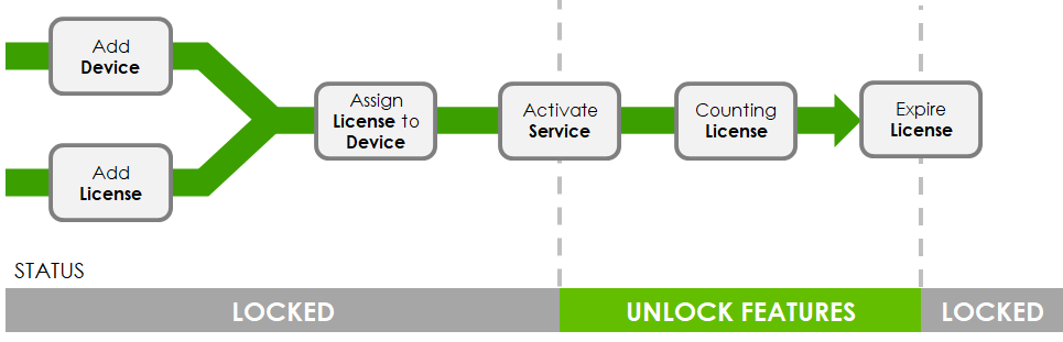

Aiemmin lisenssejä voitiin lisätä, määrittää ja laskea. Lisenssi 2.0:n myötä niitä voidaan myös poistaa ja siirtää.
Lisenssin aktivointiprosessi

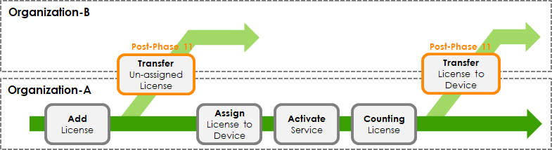

Lisenssien lisääminen
  • Nebula ylläpitäjät voivat syöttää lisenssiavaimia lisäyslisenssien lisäämiseksi organisaatioon.
  • Liitännäislisenssit lisätään organisaatioihin samalla, kun sen liitännäislaite lisätään
  • Lisätyt lisenssit alkavat kaikki inaktiivisessa tilassa.
    • Inaktiivisessa tilassa olevat lisenssit tarkoittavat, että se ei ole aloittanut vanhenemisajan laskentaa/ajastinta.

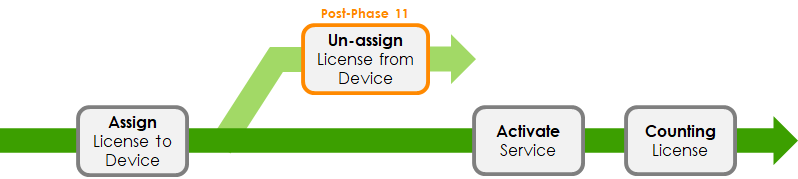

Palveluiden aktivointi (PRO/PLUS/UTM)
  • Nebula ylläpitäjät eivät voi aktivoida lisenssejä suoraan tai valikoivasti.

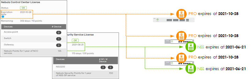

  • Nebula-ylläpitäjien on käytettävä [Upgrade] -painiketta palvelujen aktivoimiseksi epäsuorasti.
  • Aktivoidut palvelut muuttavat yhden niille osoitetuista lisensseistä laskentatilaksi
Lisenssien laskeminen
  • Laitteisiin määritetyt lisenssit muuttuvat laskentatilaan, jos palvelu aktivoidaan
  • Lisenssi aloittaa vanhentumisen laskennan/ajastimen heti, kun se muuttuu laskentatilaan
PLUS/PRO Pack -lisenssien myöntämisen poistaminen.
  • Mahdollistaa lisenssien osoittamisen toiselle laitteelle.
  • Lisenssit voidaan poistaa ennen aktivointia.
  • Lisenssejä ei voi poistaa aktivoinnin jälkeen.
PLUS/PRO Pack -lisenssien siirtäminen
  • PLUS/PRO-lisenssejä voidaan siirtää eri organisaatioon, jossa on sama omistaja tai järjestelmänvalvojia, joilla on delegoidut valtuudet.
    • Liittämättömiä lisenssejä voidaan siirtää
    • Myönnetyt lisenssit voidaan siirtää

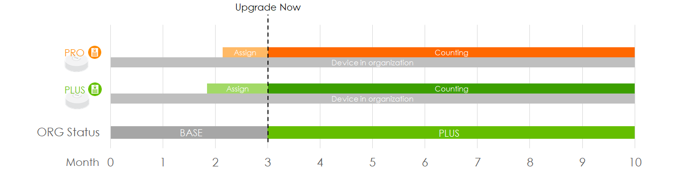

Organisaation tilan päivittäminen

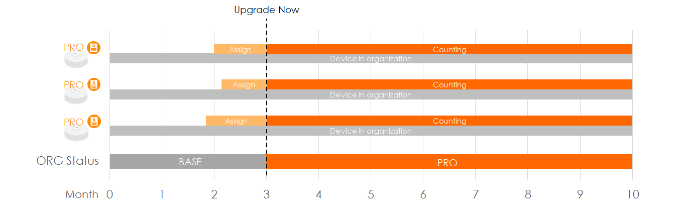

  • [Upgrade] -painikkeella voidaan päivittää organisaatio, kun:
    • PLUS/PRO-palvelu ei ole aktiivisessa tilassa.
    • Kaikille laitteille on määritetty PRO-paketin lisenssit
    • Kaikille laitteille on määritetty PLUS-paketin lisenssit
    • Kaikille laitteille on määritetty PRO/PLUS-lisenssien yhdistelmä.
  • Napsauttamalla [Päivitys] aiheuttaa:
    • Määritetyt PLUS/PRO-lisenssit alkavat laskea vanhentumisajan laskua (enintään yksi lisenssi per laite).
    • Organisaation tila muuttuu PLUS- tai PRO-tilaksi

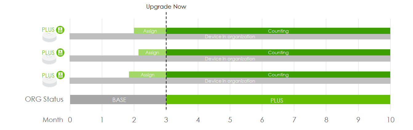

Base Pack -organisaatioiden päivittäminen - PLUS-paketti
Päivittää PLUS-organisaatioksi , jos kaikille laitteille on määritetty PLUS Pack -lisenssejä.
Base Pack -organisaatioiden päivittäminen - PRO Pack.
Päivittää PRO-organisaatioksi , jos kaikille laitteille on määritetty PRO Pack -lisenssit.

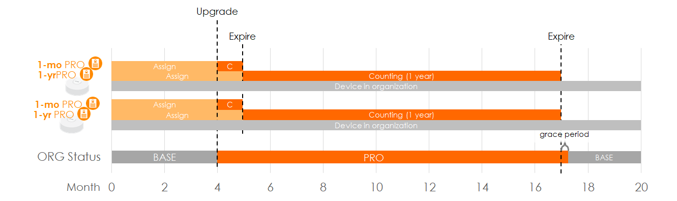

  • Nebula ylläpitäjät voivat pidentää PLUS- tai PRO-kautta osoittamalla laitteelle useita lisenssejä.
    • Kun osoitetun lisenssin voimassaolo päättyy, ylimääräinen osoitettu lisenssi ottaa sen paikan ja alkaa laskea sen voimassaolon päättymisen lähtölaskentaa/ajastinta.
  • Kun uusia laitteita lisätään PRO-organisaatioon, NCC voi säilyttää PRO-aseman laskemalla kaikki tälle laitteelle osoitetut niputetut tai lisä-PRO-pakettilisenssit.
  • Usean osoitetun lisenssinlaskentajärjestys :
    • niputettu à lisäosa (lyhin voimassaoloaika) à lisäosa (pisin voimassaoloaika).

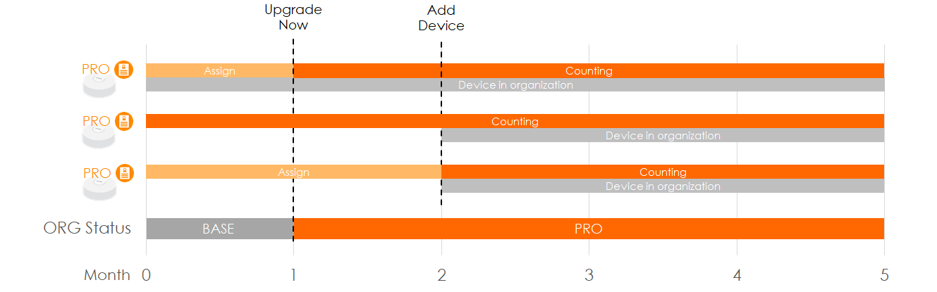

Organisaation aseman säilyttäminen - Lisälisenssien osoittaminen
Kaikki vanhentuvat lisenssit korvataan välittömästi ylimääräisellä myönnetyllä lisenssillä:

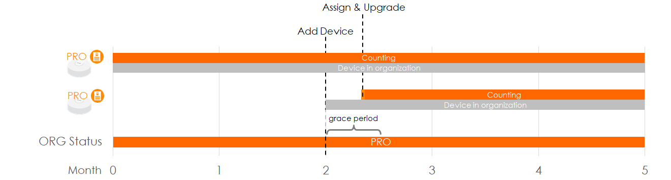

Organisaation tilan ylläpitäminen - Uuden laitteen lisääminen
Uuden laitteen lisääminen PRO/PLUS-organisaatioon ei-laskevalla lisenssillä alkaa laskea heti, kun laite on lisätty:
Uuden laitteen lisääminen ilman määritettyä lisenssiä aiheuttaa organisaation siirtymisen karenssiaikaan.
Lisenssi on osoitettava ja [Päivitys]-painiketta on painettava uudelleen.

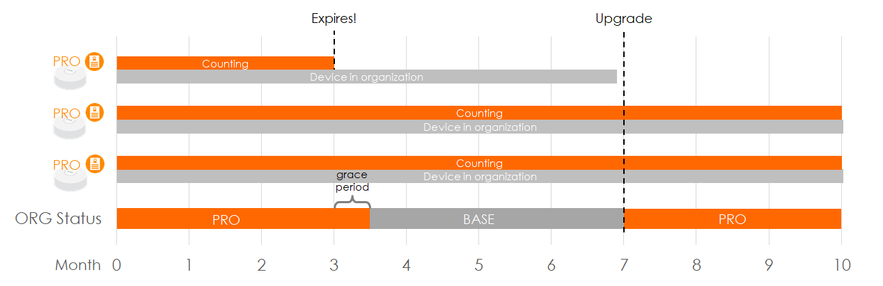

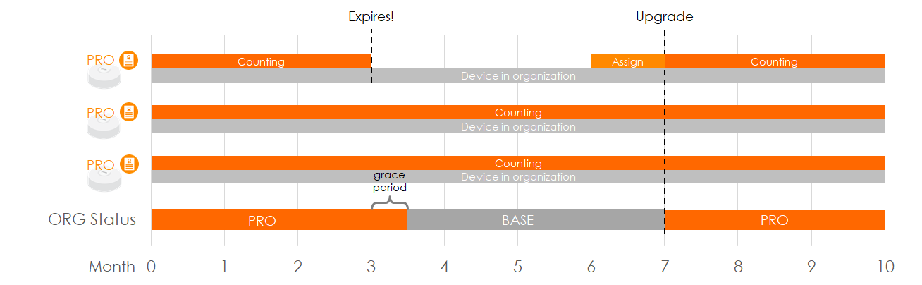

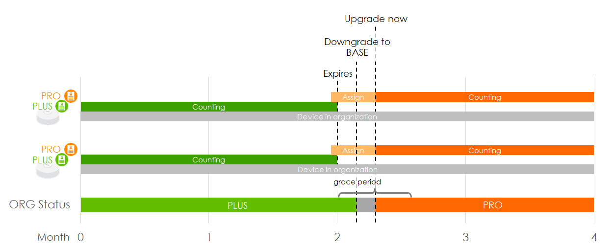

Organisaation alentaminen - Päättyminen
  • PLUS- tai PRO-organisaatio alennetaan, jos jokin laskentalisenssi vanhenee.
  • Lisensseillä ei välttämättä ole samaa päättymispäivää, koska lisenssejä voidaan siirtää eri organisaatioista
  • NCC käynnistää 15 päivän pituisen karenssiajan, kun yksi tai useampi lisenssi vanhenee.
    • Organisaatio luokitellaan alaspäin, jos mitään ei tehdä armonaika-ajan päättymisen jälkeen.
    • Lisäaika antaa ylläpitäjille aikaa uusien lisenssien myöntämiseen.
Organisaation luokituksen alentaminen - vanhentuminen (ja palautus)
  • Järjestelmänvalvojat voivat määrittää lisenssin laitteelle, jonka lisenssi on vanhentunut.
  • Organisaation tilan palauttamiseksi on valittava [Päivitys].
  • Järjestelmänvalvojat voivat poistaa laitteen, jonka lisenssi on vanhentunut.
  • Organisaation tilan palauttamiseksi on valittava [Päivitä nyt].

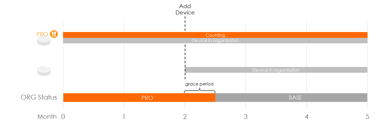

Organisaation alentaminen - Uuden laitteen lisääminen
  • Organisaatio voi alentaa luokitusta, jos organisaatioon lisätään tai siirretään uusi laite, jossa ei ole lainkaan tai on alemman lisenssikerroksen lisenssi.
    • PRO/PLUS-organisaatio alennetaan BASE-luokkaan, jos lisätyllä/siirretyllä laitteella ei ole määritettyä lisenssiä.
    • NCC käynnistää 15 päivän pituisen karenssiajan ennen downgradea.

USG FLEX -lisenssin aktivointi
  • USG FLEX UTM Pack -lisenssi aktivoi kaikki tietoturvapalvelut sekä pilvi- että erillisessä tilassa.
  • PRO/UTM Pack -palvelun aktivointi NCC:n kautta aktivoi myös erilliset UTM-palvelut.
  • Erillisen UTM-palvelun aktivointi MyZyxel-sivuston kautta aktivoi myös pilvipalvelun PRO/UTM pack -palvelun.
  • Ennen vaiheen 11 käyttöönottoa aktivoidun UTM Pack -palvelun osalta PRO Packin ja UTM Packin voimassaoloaika on edelleen sama.

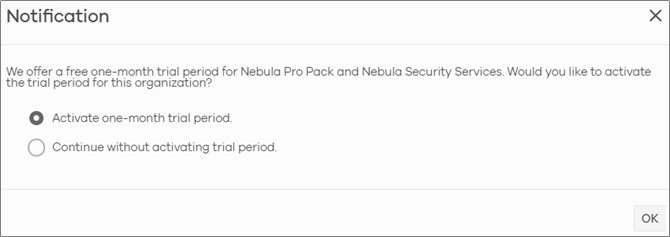

Trial Organization - mitä se tarkoittaa?
Millä tahansa Nebula-tilillä luodut uudet organisaatiot saavat 30 päivän täyden käyttöoikeuden kaikkiin PRO Packin ja NSG-pohjaisen tietoturvapalvelun ominaisuuksiin. Organisaatioon lisättävien sivustojen tai laitteiden määrää ei ole rajoitettu. NCC lähettää sähköposti-ilmoituksen, kun kokeilujakso päättyy 21/14/7/1 päivä(t). Kokeilujakson aktivoiminen uuden organisaation luomisen viimeisessä vaiheessa on vapaaehtoista: Muista, että tämä on ainoa hetki, jolloin voit aktivoida kokeilujakson. Et saa toista mahdollisuutta myöhemmin

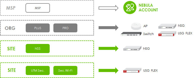

Lisenssityypit - yhteenveto
Lisenssi - MSP Pack
  • Sidottu: Nebula-tiliin.
  • Saatavana seuraavasti: Lisälisenssi
  • Soveltamisala: MSP
  • Kesto: MSP: 1 vuosi/2 vuotta/1 kuukausi
  • Kuvaus: Avaa MSP-valikon ja kaikki siihen sisältyvät ominaisuudet.
    • MSP-brändäys
    • Ylläpitäjät ja tiimit
    • Organisaatioiden välinen synkronointi
Lisenssi - PLUS Pack
  • Sidottu: AP, Switch tai Security Gateway
  • Soveltamisala: Organisaatio
  • Kesto: Organisaatio: 1 vuosi/2 vuotta/1 kuukausi
  • Kuvaus: Avaa PLUS-paketin ominaisuudet; Päivittää organisaatiotason PLUS-tasolle.
Lisenssi - PRO Pack
  • Saatavana seuraavissa muodoissa: Niputettu lisenssi, lisälisenssi
  • Kuvaus: Päivittää organisaatiotason PRO:ksi.
Lisenssi - UTM Security Pack
  • Sidottu: Mikä tahansa USG FLEX -malli
  • Saatavana seuraavissa muodoissa: Lisälisenssi, Lisälisenssi
  • Soveltamisala: Laitekohtainen
  • Kesto: 1 vuosi/2 vuotta/1 kuukausi
  • Kuvaus: Avaa USG FLEXin tukemat turvallisuuspalvelut.
  • Lisätietoja: UTM-lisenssit tulevat tietyn USG FLEX -mallin mukana.
Lisenssi - Secure WiFi
  • Sidottu: USG FLEX -malliin
  • Soveltamisala: Laitekohtaisesti
  • Kesto: 1-vuosi/2-vuotta/1-kuukausi
  • Kuvaus: Teleworker-ratkaisun etätyöpisteen lukituksen avaaminen.
  • Lisätietoja: Secure WiFi -lisenssit tulevat tietyn USG FLEX -mallin kanssa.
