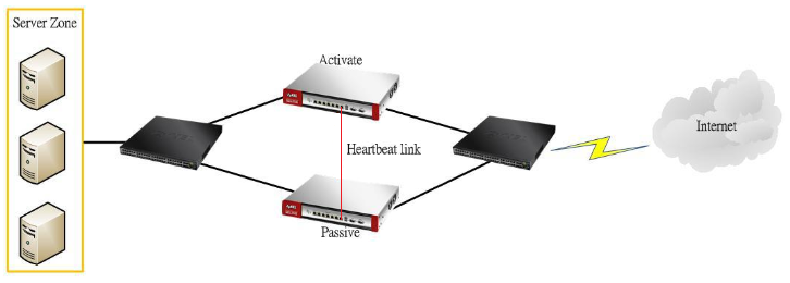

Visión general
La función Device HA actúa como una conmutación por error cuando uno de los firewalls en la red está caído o no puede acceder a internet. En Device HA Pro se añade un “enlace de latido” para monitorizar el estado de la interfaz y sincronizar configuraciones.

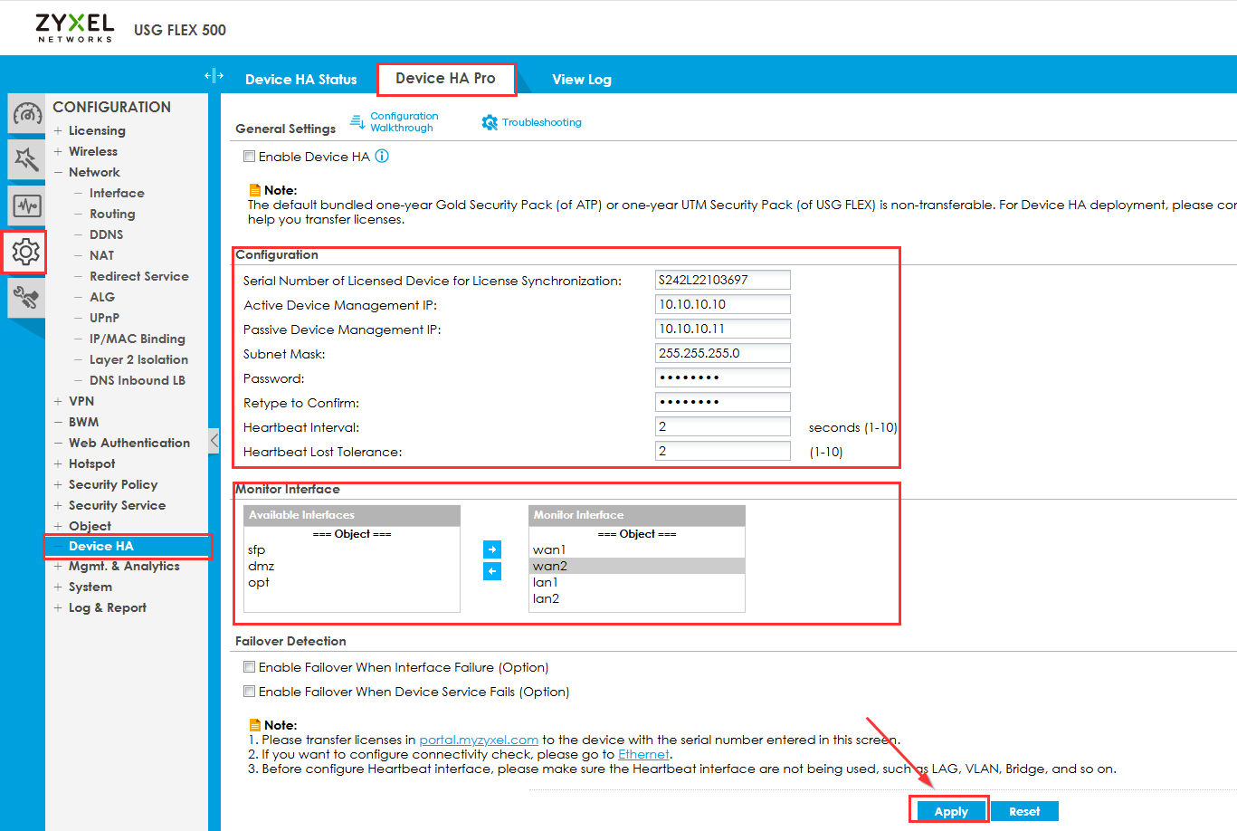

Configuración del dispositivo activo
Para configurar la función Device HA Pro, por favor inicie sesión en la interfaz web del firewall Zyxel y navegue a:
Configuración -> Device HA -> Device HA Pro
El último puerto físico RJ45 en el firewall Zyxel es el puerto de gestión de Device HA (Puerto de Latido). Asegúrese de que este puerto no forme parte de un LAG, VLAN o interfaz puente.
Pasos:
• Desmarque la opción “Habilitar provisión de configuración desde el dispositivo activo”.
• Verifique que el número de serie sea el S/N del dispositivo primario.
• Proporcione una dirección IP para el dispositivo activo. (Debe ser una dirección que no esté en uso por ninguna de sus interfaces actuales)
• Proporcione una dirección IP para el dispositivo pasivo. (dentro de la misma subred que la anterior)
• Proporcione una máscara de subred.
• Cree una contraseña de sincronización.
• Seleccione las interfaces a monitorear de la lista disponible y muévalas a la lista de miembros.
• Configure los ajustes deseados de detección de conmutación por error.
• Haga clic en el botón "Aplicar y cambiar a Device HA Pro".
Vuelva a la pestaña Device HA para habilitar la función Device HA en el firewall activo.
• Verifique que el modo Device HA esté configurado en “Device HA Pro”.
• Marque la casilla “Habilitar Device HA”.
• Haga clic en el botón "Aplicar" en la parte inferior de la pantalla para guardar la configuración.

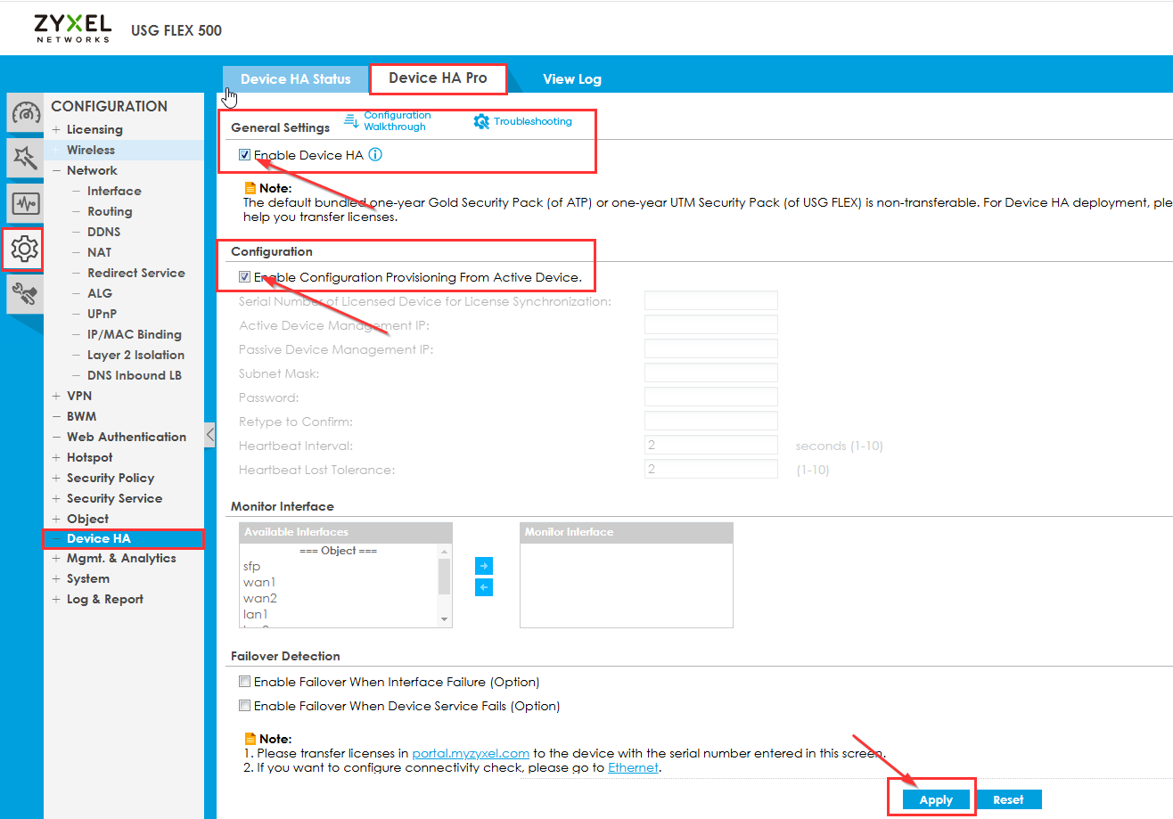

Configuración del dispositivo pasivo
¡Nota! Solo conecte su PC al firewall pasivo al configurar HA Pro. Después de configurar HA Pro y tener el mismo firmware que el dispositivo activo, entonces puede conectar el cable de latido (¡SOLO!). Después de que el dispositivo haya arrancado y vea que la luz LED SYS y solo la luz LED del puerto de latido estén encendidas, puede conectar el resto de los puertos.
Para configurar el dispositivo pasivo, conecte su computadora al segundo firewall Zyxel y acceda a la interfaz web

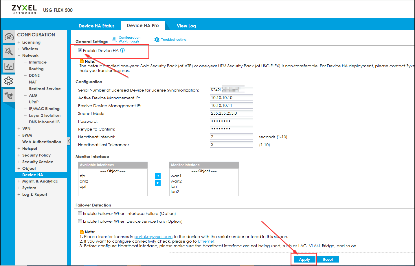

• Asegúrese de que la opción “Habilitar provisión de configuración desde el dispositivo activo” esté marcada.

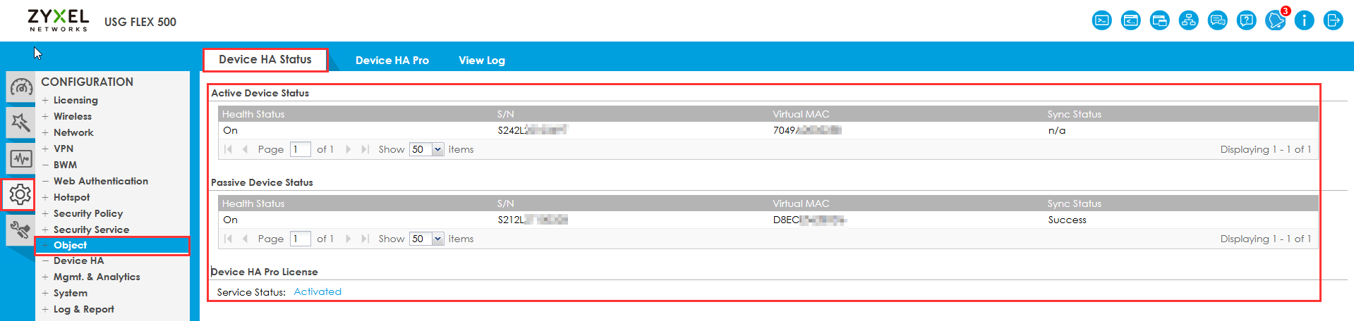

Conecte un cable Ethernet al Puerto de Latido (último puerto físico) en ambos dispositivos y espere aproximadamente 5 minutos para que los dispositivos sincronicen todos los ajustes. En este punto, la función Device HA Pro está configurada y cualquier cambio realizado en el firewall primario (activo) se sincronizará con el firewall secundario (pasivo).

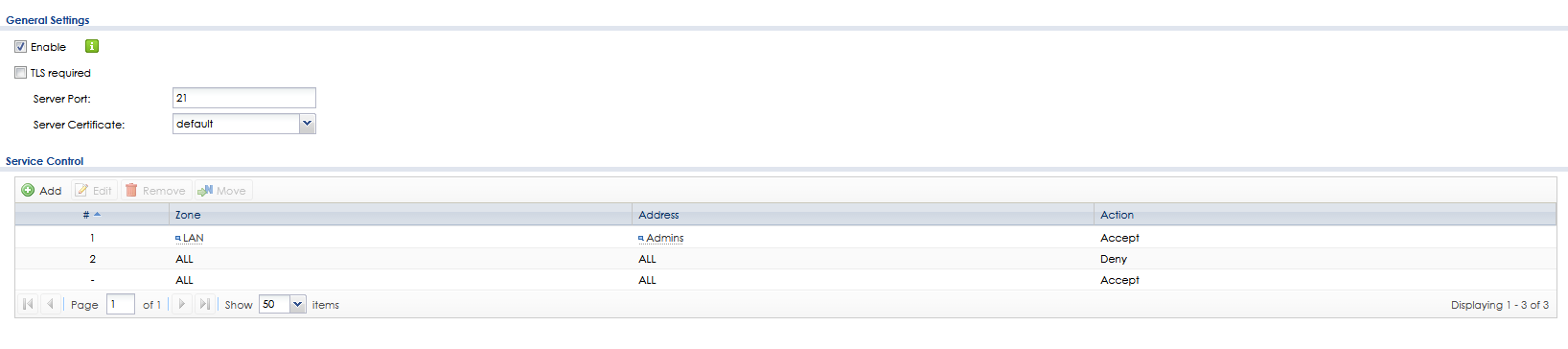

La sincronización de Device HA ha fallado al sincronizar la versión de firmware debido a un 'Sync From' o 'Sync Port' incorrecto.
Una posible razón puede ser que el servicio FTP en un dispositivo activo tenga algunas restricciones y el dispositivo pasivo no pueda acceder a él.
Ejemplo de configuración incorrecta:
