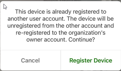

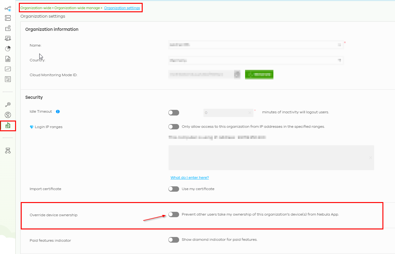

Si no desea que el código QR sea sobrescrito, puede evitar que otros usuarios tomen la propiedad del(los) dispositivo(s) de esta organización desde la aplicación Nebula.
Este dispositivo ya está registrado en otra cuenta de usuario. El dispositivo será cancelado de la otra cuenta y registrado nuevamente en la cuenta del propietario de la organización. ¿Continuar?
Organización general > Gestión general de la organización > Configuración de la organización

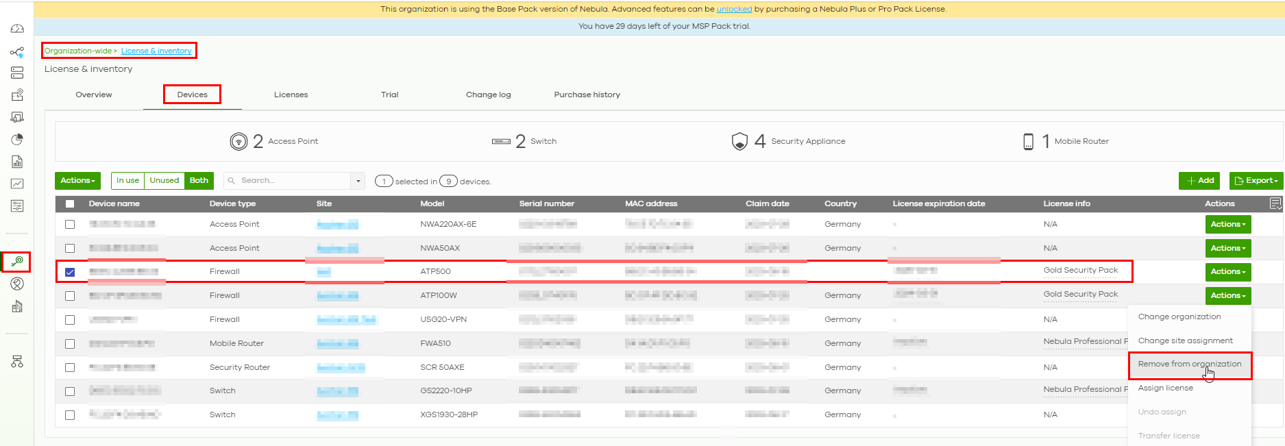

Navegue a Organización general > Licencia e inventario > pestaña Dispositivos

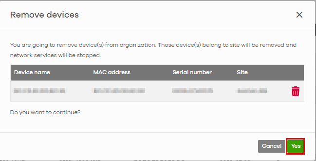

  • Marque el/los dispositivo(s) que desea eliminar haciendo clic en la casilla a la izquierda
  • Haga clic en el botón Acción y seleccione la opción "Eliminar de la organización"
  • Aparecerá una ventana emergente de confirmación con un resumen de las acciones; haga clic en Sí para continuar
  • Ahora debería ver que el dispositivo ya no está incluido en su organización. El dispositivo volverá a la configuración de fábrica después de ser eliminado de la organización.
