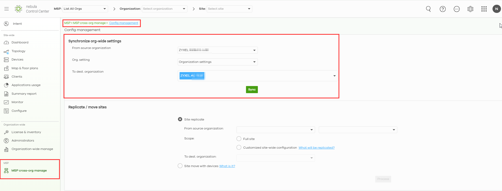

  • Im Nebula Control Center
MSP > MSP-organisationenübergreifende Verwaltung > Konfigurationsverwaltung
  • Wählen Sie„Quellorganisation“ aus und geben Sie unter„Org. Einstellung“ an, welche Einstellungen Sie synchronisieren möchten.
  • Wählen Sie „Zielorganisation“
  • Klicken Sie auf„Synchronisieren

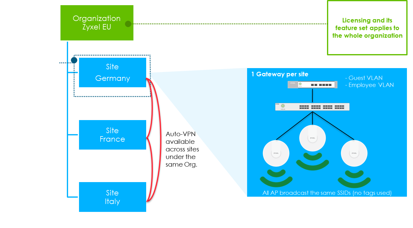

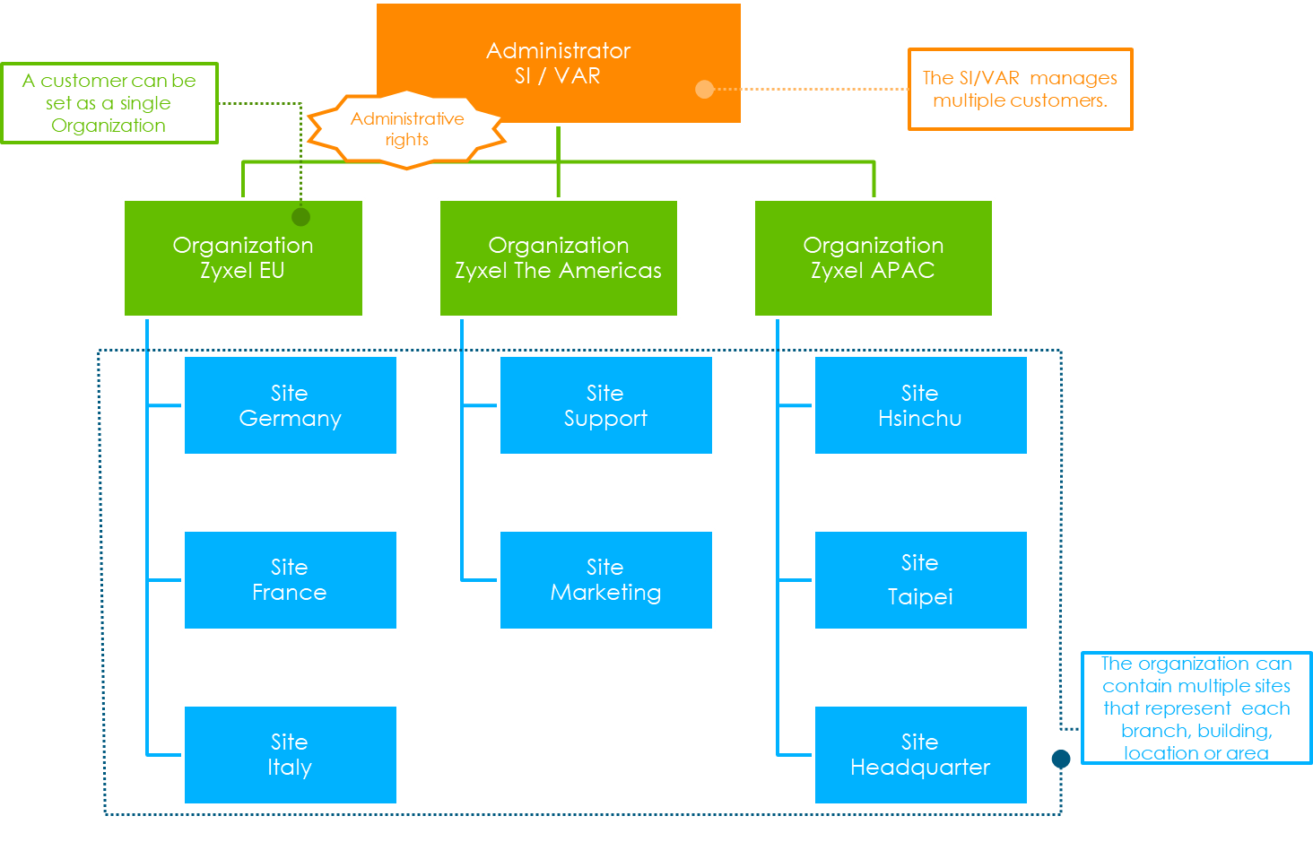

Dieses Tool ist besonders nützlich, wenn die ursprüngliche Kundenzuordnung des MSP nicht korrekt konzipiert wurde und eine Umstrukturierung erforderlich ist. Nebula strebt an, jeden „Kunden“ als eine Organisation zu definieren. Ein Beispiel hierfür wäre „Zyxel EU“. Der Kunde kann dann viele verschiedene Standorte haben, da es zahlreiche Niederlassungen an verschiedenen Orten gibt, zum Beispiel „Deutschland“, „Frankreich“, „Italien“.
  • Diese Struktur kann dabei helfen, den Kunden im Hinblick auf die Lizenzierung zu organisieren, ein einfaches Auto-VPN bereitzustellen und einheitliche Benutzerkonten (Admins und Cloud-Server-Datenbank) zu ermöglichen, die Zugriff auf alle Standorte haben:
Es kann jedoch vorgekommen sein, dass dieses Design zum Zeitpunkt der Bereitstellung nicht bekannt war und eine Organisation erstellt wurde, die alle Kunden umfasst. Diese Bereitstellung ist zwar machbar, wird jedoch nicht empfohlen. Einer der Gründe dafür ist, dass Lizenzen organisationsbasiert sind, sodass Sie möglicherweise Kunden mit dem Basis-Paket und Kunden mit dem Pro-Paket nicht mischen können.  In diesem Fall möchten Sie möglicherweise die Site eines bestehenden Kunden in eine eigene, unabhängige Organisation verschieben, damit dieser die gewünschte Lizenzierung nutzen kann.

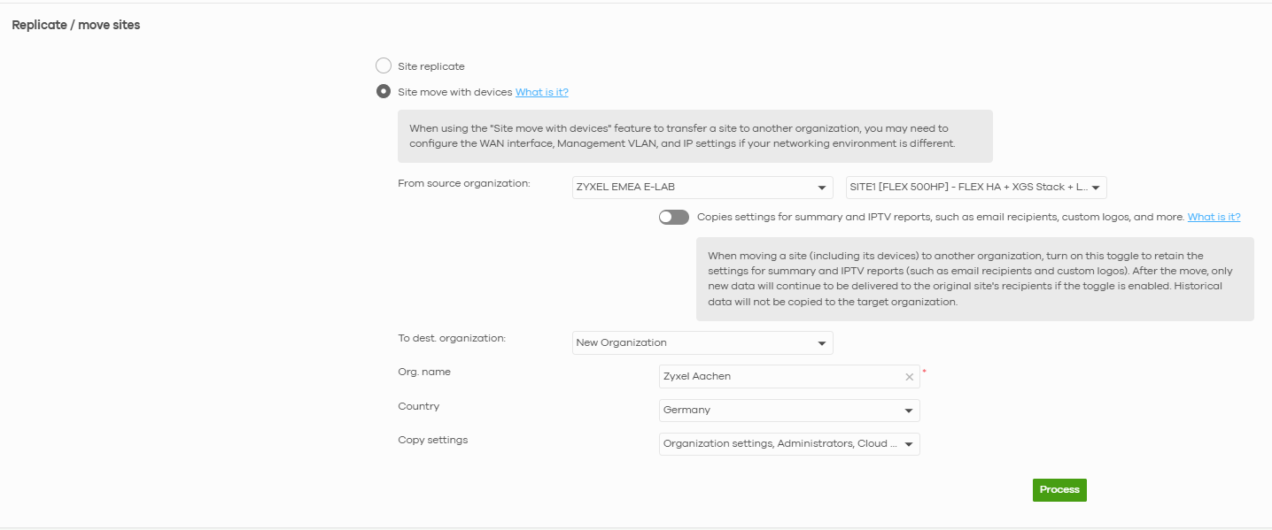

1) „Aus Quellorganisation“ – Wählen Sie die Organisation aus, in der der Standort derzeit eingerichtet ist. Sobald die Organisation ausgewählt ist, überprüfen Sie anhand der Standortliste, welche Einstellungen geklont werden müssen. Bei Bedarf können Sie mehrere Standorte auswählen
Aktivieren Sie„Standortgeräte zum geklonten Standort in der Zielorganisation verschieben“, um die Geräte der ausgewählten Standorte in die neue Organisation und den neuen Standort zu übertragen. Stellen Sie sicher, dass die Option„Management-WAN-Schnittstelle beibehalten“ aktiviert ist, damit das Gerät die bestehenden Einstellungen beibehält und nicht von Nebula getrennt wird
2) „Zur Zielorganisation“ – In der Zielorganisation können Sie eine bestehende Organisation auswählen oder eine neue erstellen, die die Organisation des neuen Kunden repräsentiert. Dieses Feld wird nur angezeigt, wenn eine neue Organisation erstellt wird. Verwenden Sie dieses Feld, um der neuen Organisation einen Namen zu geben.
Hinweis: In der Liste werden nur Organisationen angezeigt, deren Eigentümer ebenfalls das MSP-Konto ist. Wenn eine neue Organisation erstellt wird, ist der MSP-Kontoinhaber der Eigentümer der Organisation
Das Feld„Org. Name“ wird nur angezeigt, wenn eine neue Organisation erstellt wird. Verwenden Sie dieses Feld, um einer neuen Organisation einen Namen zu geben. Das Feld„Einstellungen kopieren“ – Sie können einige Einstellungen aus der ursprünglichen Organisation in die neue Organisation kopieren. Zu diesen Einstellungen gehören:
  • Organisationseinstellungen (z. B. Land, Zertifikate, IP-Bereiche für die Anmeldung)
  • Administratoren (Admin-Konten). Verwenden Sie diese Option, wenn Sie möchten, dass dieselben Administratorkonten Zugriff auf die neue Organisation haben.
  • Cloud-Authentifizierung (MAC, Benutzer, DPPSK). Verwenden Sie diese Option, wenn Sie die gleichen Konten aus der Cloud-Authentifizierung in die neue Organisation klonen möchten.
  • Konfigurationsvorlagen. Diese Option ist nur verfügbar, wenn sowohl die ursprüngliche Organisation als auch die Zielorganisation über eine PRO-Pack-Lizenz verfügen.
  • Sobald die Optionen ausgewählt wurden, können Sie auf die Schaltfläche „Verarbeiten“ klicken
Die Ausfallzeit hängt von der Größe des Netzwerks ab. In einer einfachen Testtopologie waren die Geräte jeweils etwa 1 Minute lang betroffen. Sobald die Änderungen erfolgreich gespeichert wurden, enthält die Zielorganisation einen Standort mit demselben Namen und denselben Einstellungen, und die Geräte werden ebenfalls in diesem neuen geklonten Standort registriert! Die neue Organisation und der Standort sind einsatzbereit, sobald die Geräte wieder online sind
