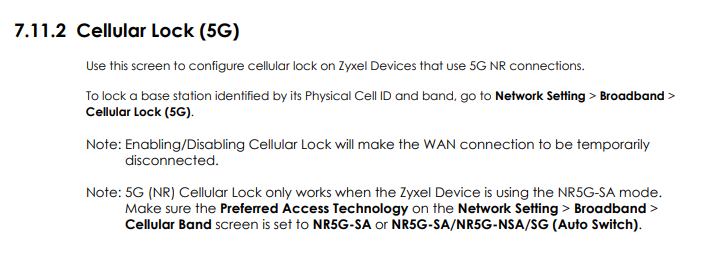

Mit der Funktion Cellular Lock können bestimmte Zyxel-Geräte ihre Verbindung auf einen bestimmten Mobilfunkmast beschränken, was in Umgebungen mit mehreren Basisstationen von Vorteil sein kann. Diese Funktion wird jedoch nur von ausgewählten Modellen wie dem NR7101 und dem FWA710 unterstützt.

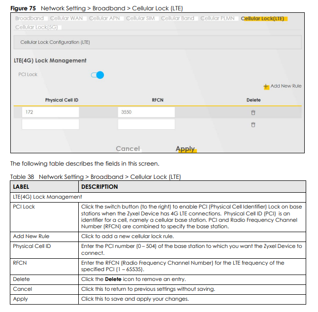

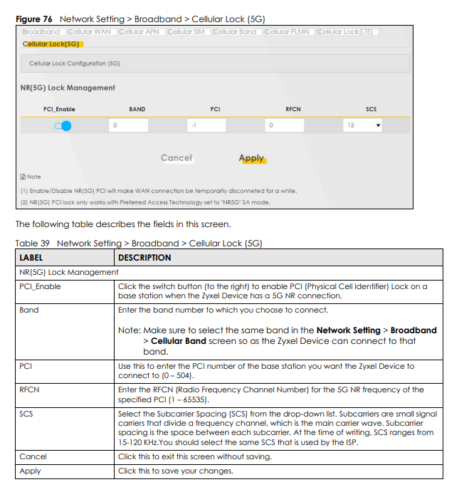

    • Gehen Sie zu Netzwerkeinstellungen > Breitband > Mobilfunksperre
  3. Identifizieren Sie verfügbare Zellen:
    • Verwenden Sie die Registerkarte Zelleninfo, um Zellen in der Nähe anzuzeigen und deren RFCN- und PCI-Werte zu notieren.
  4. Bevorzugte Zellen festlegen:
    • Geben Sie auf der Registerkarte Zellensperre die RFCN- und PCI-Werte der gewünschten Zellen ein.
    • Klicken Sie auf Übernehmen, um die Einstellungen zu speichern.

Mit der Cellular Lock-Funktion können Sie festlegen, welche Funkzelle(n) Ihr Zyxel 5G-Router für seine primäre Verbindung verwenden soll. Es ist jedoch wichtig zu verstehen, wie sich diese Auswahl in der Praxis verhält:
  • Gleiche Priorität zwischen gesperrten Zellen:
    Wenn Sie mehrere Zellen auf der Seite Cell Lock (Zellensperre ) konfigurieren (z. B. RFCN 1275 und RFCN 9560), behandelt das Gerät eine Zelle nicht als wichtiger als die andere. Stattdessen stellt es eine Verbindung zu derjenigen der konfigurierten Zellen her, die im Moment das stärkere Signal oder die besseren Bedingungen aufweist.
    Zum Beispiel hat RFCN 1275 nicht unbedingt eine höhere Priorität als RFCN 9560.
  • Die Einschränkung gilt nur für die primäre Zelle:
    Die Sperreinstellung schränkt die erste Verbindungszelle (auch Primary Component Carrier oder PCC genannt) ein. Sie gilt nicht für zusätzliche Zellen, die für die Carrier Aggregation (CA) verwendet werden.
    Wenn Sie das Gerät beispielsweise auf eine LTE-Zelle sperren (z. B. RFCN 9560, PCI 444), verbindet sich Ihr NR7101 mit dieser spezifischen LTE-Zelle als primäre Verbindung.
    Sobald die Verbindung hergestellt ist, kann das Gerät jedoch andere sekundäre Zellen(SCC) von verschiedenen Masten aggregieren, um den Durchsatz zu erhöhen - und diese werden nicht von den Cellular Lock-Einstellungen kontrolliert.
