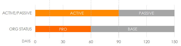

Meine Organisation hatte Nebula Pro. Wann wird die Organisation in den Cloud-Spar-Modus wechseln?
Nachdem Nebula Pro abgelaufen ist, beginnt die Leerlaufphase (30 Tage) , unabhängig davon, wann Sie das letzte Mal auf die Organisation zugegriffen haben.
Letzter Beginn Eingabe
Admin-Zugang Leerlaufzeit Cloud-Spar-Modus

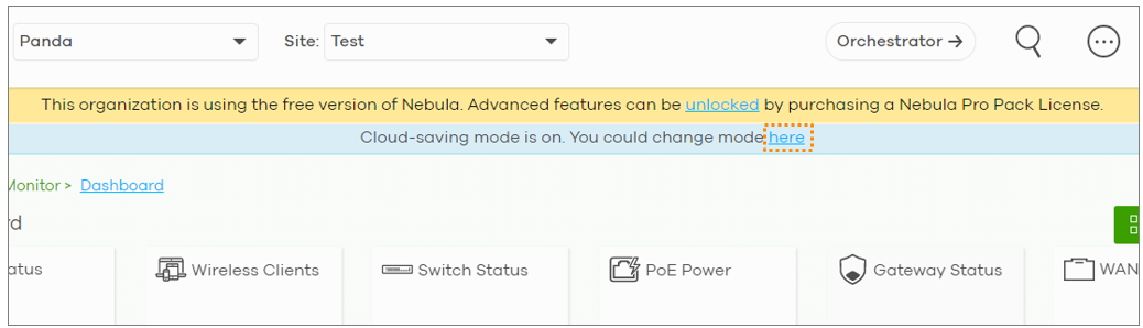

Woher weiß ich, dass der Cloud-Spar-Modus deaktiviert ist?
Wenn Sie sich anmelden und erneut auf die Organisation zugreifen, wird diese Meldung angezeigt:
Willkommen zurück
Sie haben sich seit mehr als 30 Tagen nicht mehr bei dieser Organisation angemeldet.
NCC hat die Sammlung von Verkehrsstatistiken (mit Ausnahme des Ereignisprotokolls des Geräts zur Fehlerbehebung) deaktiviert, um Bandbreite und Cloud-Ressourcen zu sparen.
Sie können den Cloud-Spar-Modus auf dem Banner deaktivieren, und NCC wird die Datenerfassung wieder aufnehmen.
OK
Dann müssen Sie den Cloud-Spar-Modus deaktivieren, indem Sie auf den Link im Banner klicken und den Schieberegler wegschieben :
