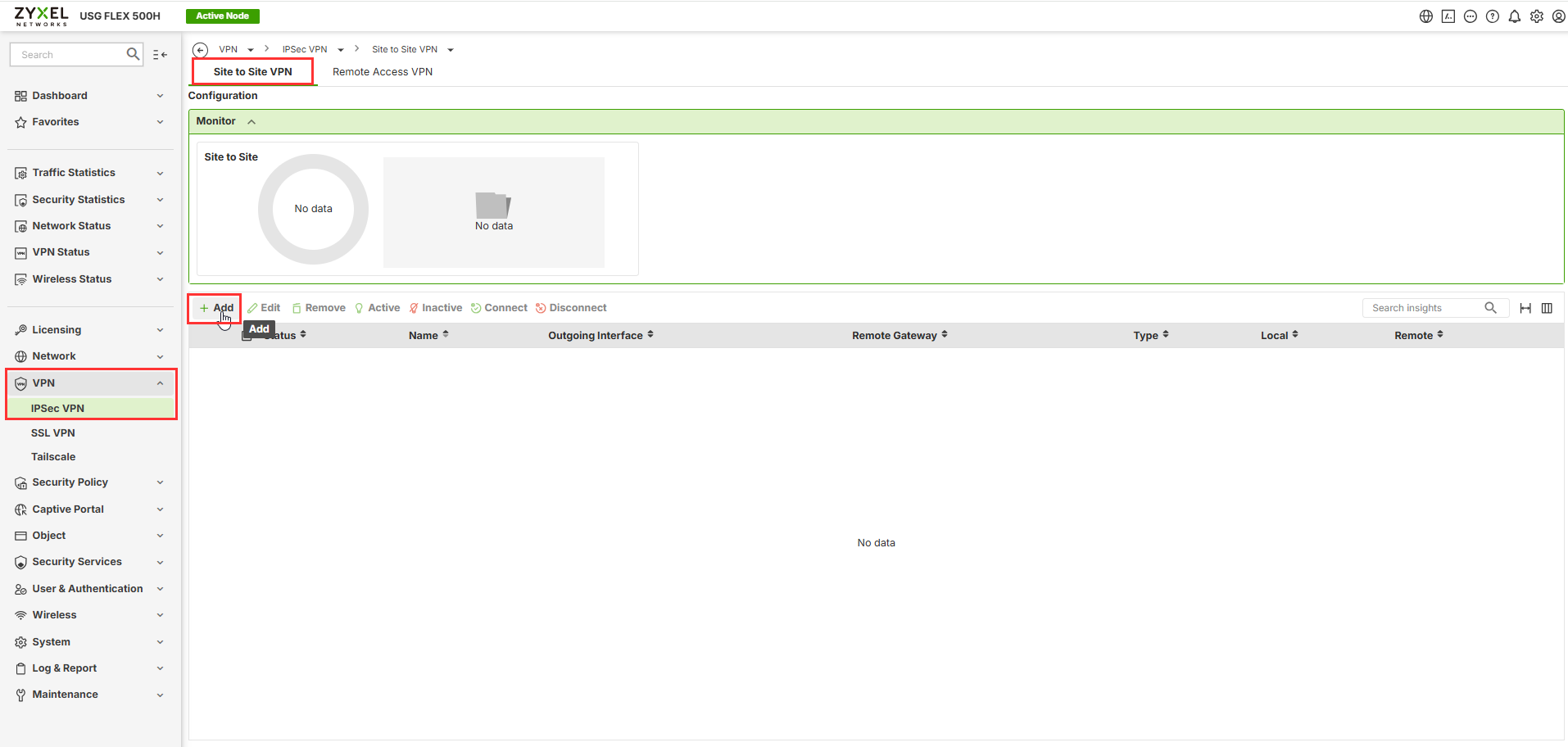

Gehen Sie zu: Web-GUI → VPN → IPSec-VPN – Site-to-Site-VPN

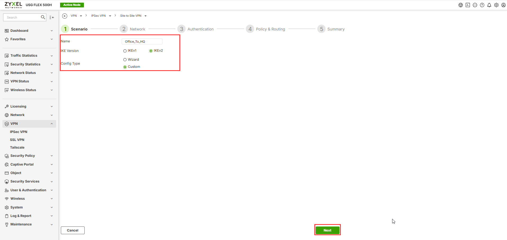

Fügen Sie einen neuen Tunnel hinzu und nehmen Sie folgende Einstellungen vor:
  • Hinzufügen
  • Typ: Site-to-Site
  • IKE-Version: IKEv2

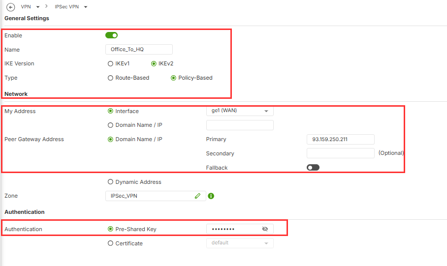

Allgemeine Einstellungen
Aktivieren: ✔
IKE-Version: IKEv2
Typ: Richtlinienbasiert
Meine Adresse: WAN-Schnittstelle auswählen
Peer-Gateway-Adresse: Geben Sie die öffentliche IP-Adresse des Gegenübers ein
Authentifizierung: Vorab geteilter Schlüssel (auf beiden Seiten identisch)

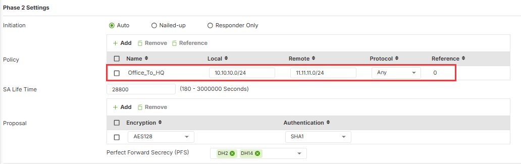

Schritt 3 – Einstellungen für Phase 2
  • Klicken Sie unter „Einstellungen für Phase 2“ auf „Hinzufügen“.
  • Konfigurieren:
  • Lokal: 11.11.11.0/24
  • Remote: 10.10.10.0/24
  • Protokoll: Beliebig
  • PFS: Aktivieren (DH14 empfohlen)
Auch wenn die Subnetze identisch sind, übernimmt NAT die Adressübersetzung.

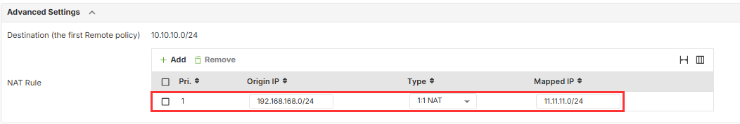

Schritt 4 – 1:1-NAT konfigurieren (wichtiger Schritt)
Scrollen Sie zu:
Erweiterte Einstellungen → Ziel (die erste Remote-Richtlinie) → NAT-Regel
Klicken Sie auf „Hinzufügen“.
Konfigurieren Sie:
  • Quell-IP: 192.168.168.0/24
  • Typ: 1:1-NAT
  • Zugeordnete IP: 11.11.11.0/24
Übernehmen Sie die Konfiguration.
Dadurch wird sichergestellt, dass der in den VPN-Tunnel eintretende Datenverkehr von:
192.168.168.x → 11.11.11.x

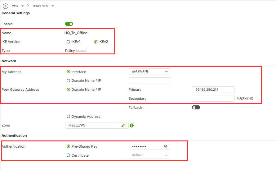

Standort B – Konfigurieren Sie ein Site-to-Site-VPN mit NAT auf dem Zyxel USG FLEX H
Aktivieren: ✔
IKE-Version: IKEv2

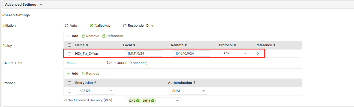

  • Konfigurieren:
  • Lokal: 10.10.10.0/24
  • Remote: 11.11.11.0/24

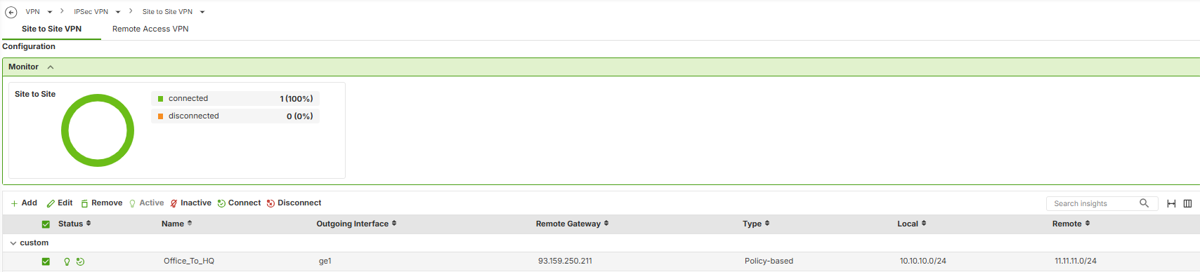

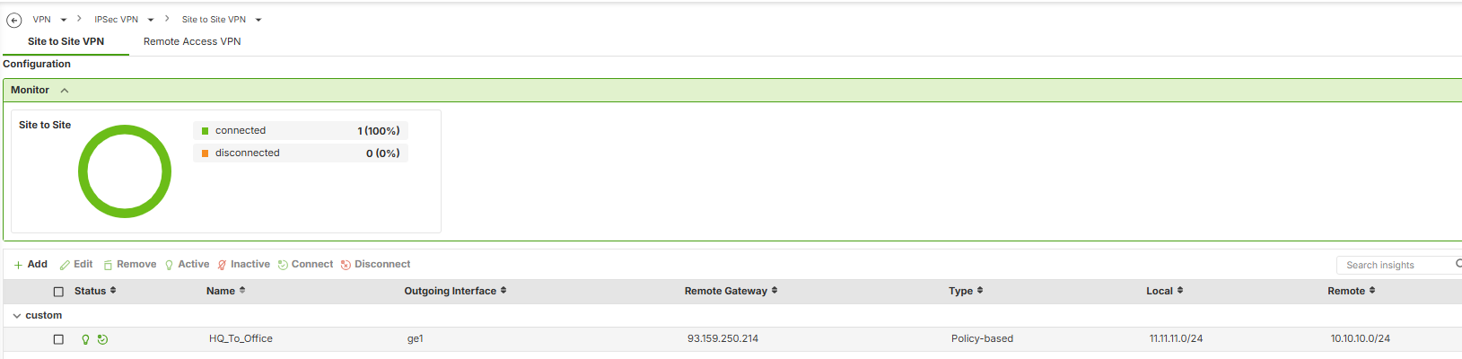

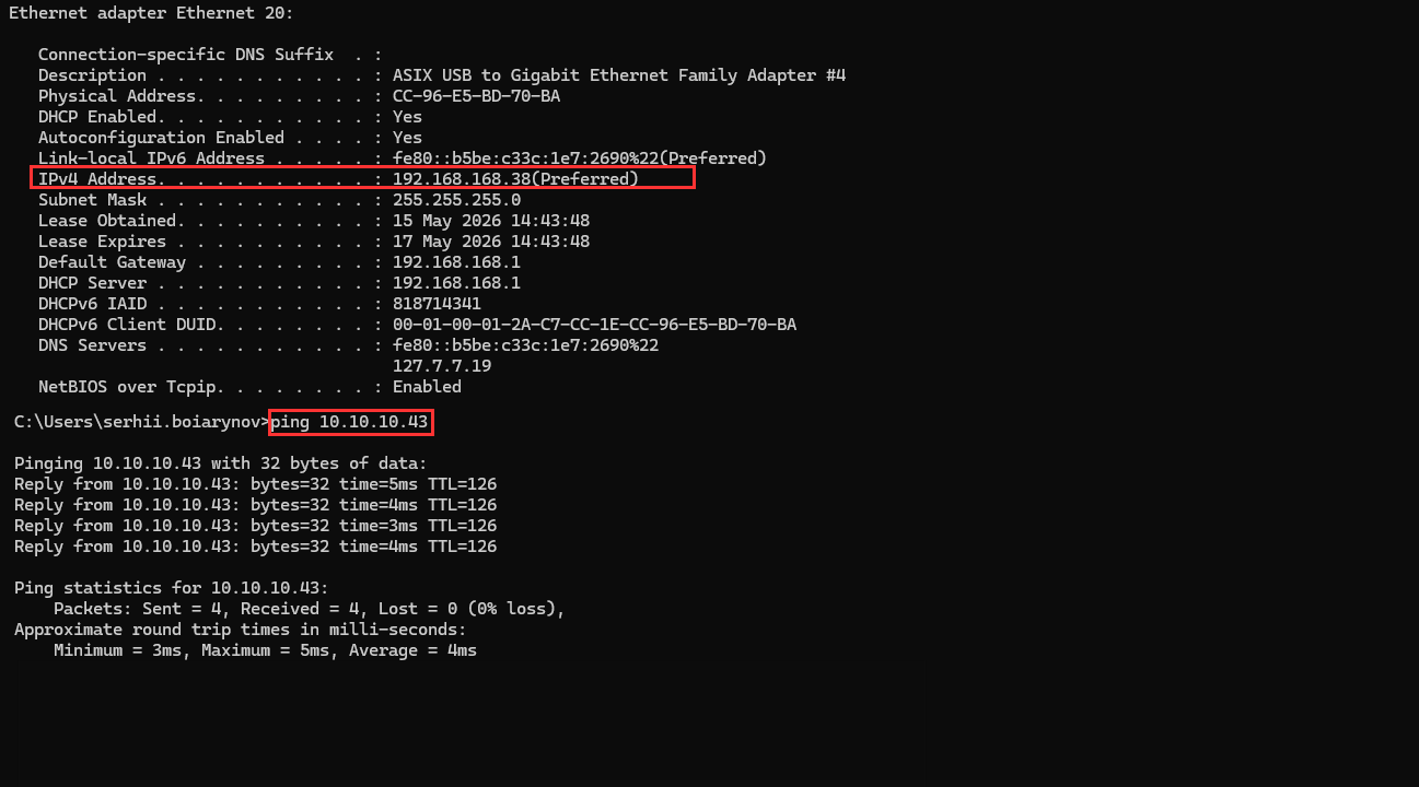

Überprüfung
  1. Stellen Sie den VPN-Tunnel her.
  1. Führen Sie einen Ping von Standort A zu einem Host auf Standort B durch.
  1. Überprüfen Sie an Standort B, ob die Verkehrsquelle als 10.10.10.x angezeigt wird.
  2. Überprüfen Sie die VPN- und NAT-Protokolle auf eine erfolgreiche Übersetzung.
