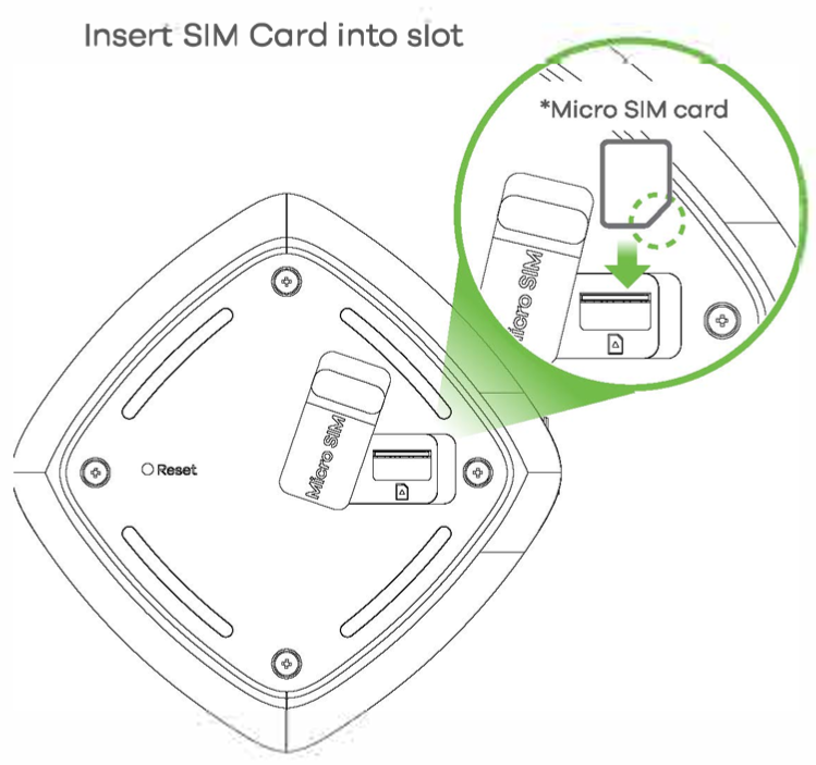

Bei einigen Modellen muss die SIM-Karte vor dem Einschalten des Geräts eingelegt werden. Wenn Sie sie später einlegen, kann es zu Erkennungsproblemen kommen. Vergewissern Sie sich außerdem, dass die SIM-Karte richtig und vollständig eingelegt ist - eine unsachgemäße Platzierung kann die Netzwerkregistrierung verhindern.
  • Legen Sie die SIM-Karte ein, bevor Sie das Gerät einschalten.
  • Vergewissern Sie sich, dass die SIM-Karte richtig in das Zyxel-Gerät eingelegt ist.

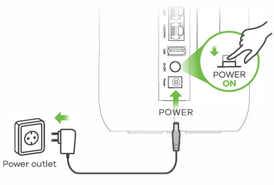

  • Vergewissern Sie sich, dass der Netzadapter fest angeschlossen ist und das Gerät eingeschaltet ist.

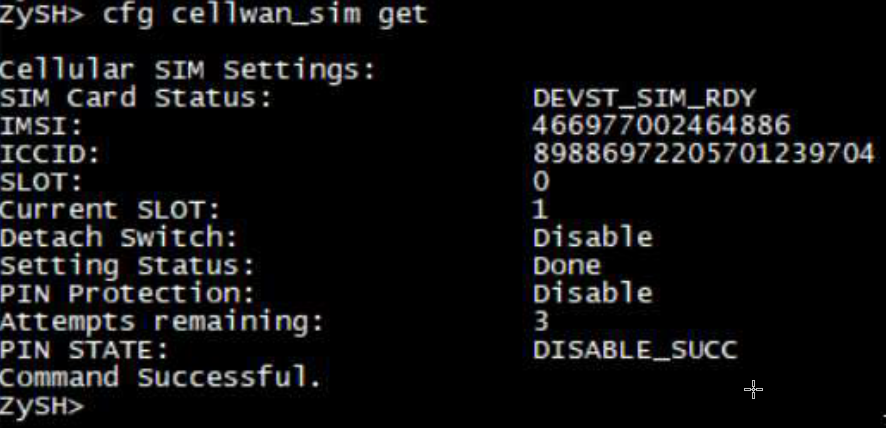

3. Überprüfen Sie den SIM-Status und prüfen Sie, ob die SIM-Karte gesperrt ist
Gehen Sie auf der WebGUI zu Menü > System Monitor > Cellular WAN Status. Konsolenbefehl: cfg cellwan_sim get, um zu prüfen, ob

Überprüfen Sie das Einlegen der SIM-Karte: Stellen Sie sicher, dass die SIM-Karte richtig in den SIM-Steckplatz des 5G-Routers eingelegt ist. Manchmal kann eine lose oder nicht richtig eingelegte SIM-Karte verhindern, dass der Router sie erkennt. Nehmen Sie die SIM-Karte vorsichtig heraus und setzen Sie sie erneut ein, um sicherzustellen, dass sie richtig im vorgesehenen Steckplatz sitzt.

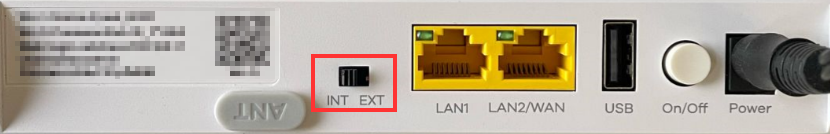

  • Überprüfen Sie die Auswahl des Antennenmodus: Wenn der Router auf den externen Antennenmodus eingestellt ist, aber keine externe Antenne angeschlossen ist, kann das Gerät keine Verbindung mit dem Internetanbieter herstellen. Vergewissern Sie sich, dass der richtige Antennenmodus für Ihre Einrichtung ausgewählt ist.
