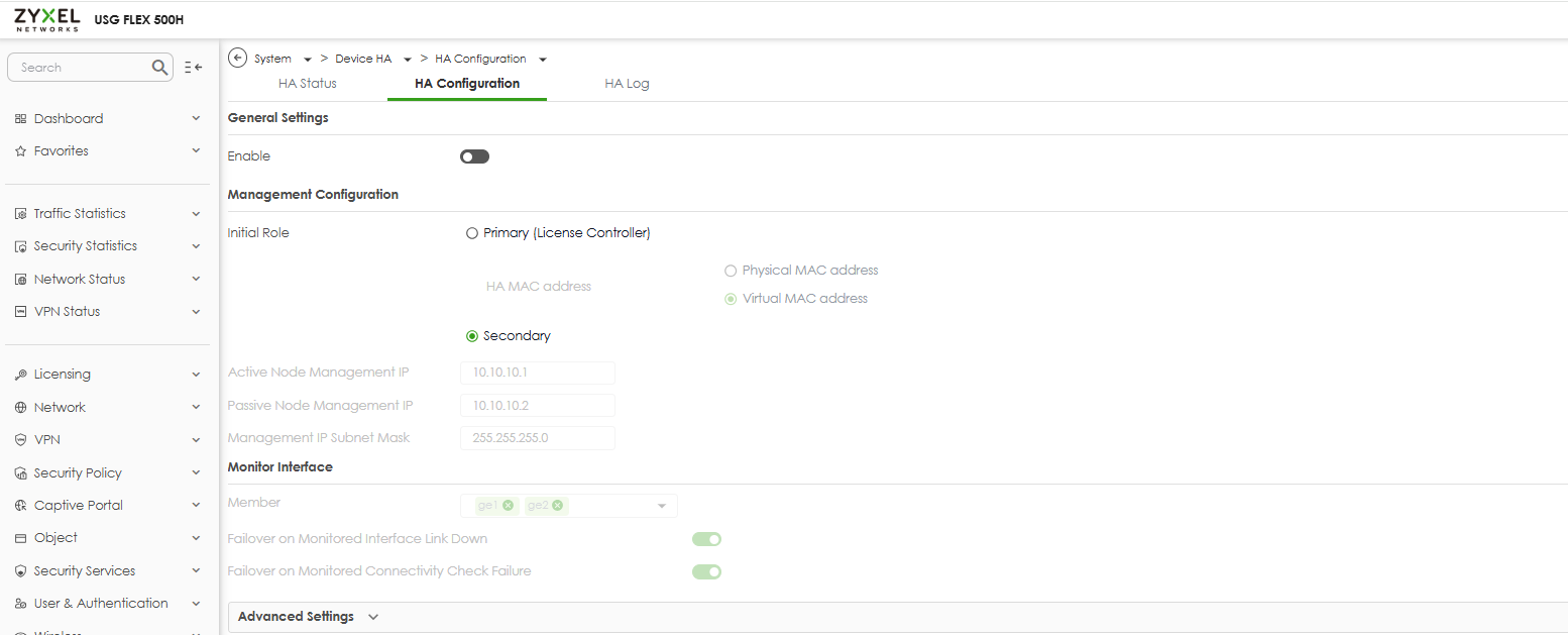

  • Gehen Sie auf dem Primärgerät zu > System >Geräte-HA > HA-Konfiguration
  • Klicken Sie auf HA aktivieren und legen Sie fest:
  • Gehen Sie auf dem sekundären Gerät zu > System >Gerät HA > HA-Konfiguration
  • Klicken Sie auf Enable HA and set (bei einem passiven Gerät müssen Sie keine HA-Einstellungen vornehmen, sondern nur diese Funktion aktivieren):
Beachten Sie außerdem, dass das Heartbeat-Kabel vorerst nicht angeschlossen sein sollte.
