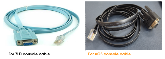

Hardware - Konsolenkabel
Für den Anschluss an die USH FLEX H-Serie mit dem neuen uOS-Betriebssystem verwenden wir das Standard-RJ-45-auf-DB-9-Rollover-Kabel
[ Verwenden Sie die allgemeine Pinbelegung des Konsolenkabels, das nicht mit der ATP/USG FLEX-Serie kompatibel ist. Wenn Sie also Probleme haben, sich mit dem Konsolenkabel mit der Firewall zu verbinden, stellen Sie bitte sicher, dass Sie das richtige Kabel verwenden.

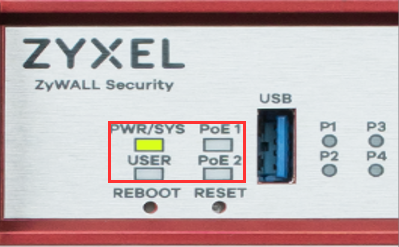

Hardware - LED-Anzeige
PWR/SYS (Strom/System) -Grün ein - Rot
PoE (Power over Ethernet) - Grün - Gelb
USER Event (Benutzerdefiniert) - Grün - Gelb - Grün blinkend
  • Grün ein (Admin-Anmeldung)
  • Gelb leuchtend (Benutzersperrung)
  • Grün blinkend (Lizenz abgelaufen, Firmware verfügbar)

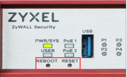

Hardware - Verhalten der Tasten
REBOOT - Drücken, um das Gerät neu zu starten
RESET - Drücken Sie diese Taste länger als 7 Sekunden, um das Gerät auf die Standardeinstellungen zurückzusetzen. Drücken Sie länger als 30 Sekunden, um das Gerät auf die Werkseinstellungen zurückzusetzen.
Bitte beachten Sie, dass alle Einstellungen gelöscht werden, so dass eine systematische Sicherung der Konfiguration hilft, einen Verlust zu vermeiden.
