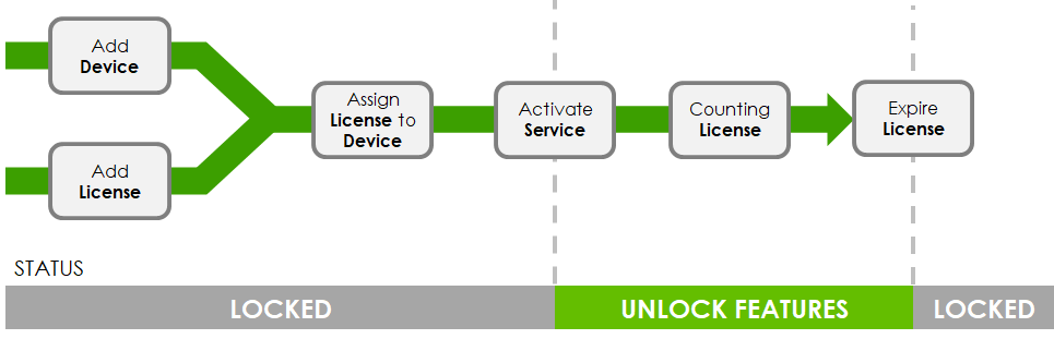

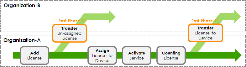

Prozess der Lizenzaktivierung
Hinzufügen von Lizenzen
  • Nebula-Administratoren können Lizenzschlüssel eingeben, um einer Organisation Add-on-Lizenzen hinzuzufügen
  • Gebündelte Lizenzen werden Organisationen zur gleichen Zeit hinzugefügt wie das gebündelte Gerät
  • Alle hinzugefügten Lizenzen befinden sich zunächst in einem inaktiven Zustand.
    • Lizenzen in einem inaktiven Zustand bedeuten, dass der Countdown/Timer für den Ablauf der Lizenz noch nicht begonnen hat.

Aktivieren von Diensten (PRO/PLUS/UTM)
  • Nebula-Administratoren können Lizenzen nicht direkt oder selektiv aktivieren
  • Nebula-Administratoren müssen die Schaltfläche [Upgrade] verwenden, um Dienste indirekt zu aktivieren
  • Dienste, die aktiviert werden, ändern eine der ihnen zugewiesenen Lizenzen in den Zählstatus
Zählende Lizenzen
  • Den Geräten zugewiesene Lizenzen wechseln in den Zählstatus, wenn der Dienst aktiviert wird
  • Die Lizenz beginnt mit dem Ablauf des Countdowns/Timers, sobald sie in den Zählungsstatus wechselt

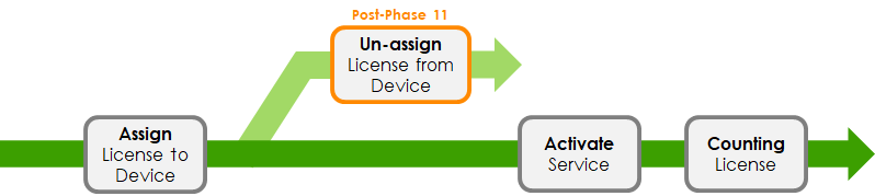

Aufheben der Zuweisung von PLUS/PRO-Pack-Lizenzen
  • Ermöglicht die Zuweisung von Lizenzen an ein anderes Gerät
  • Die Zuweisung von Lizenzen kann vor der Aktivierung aufgehoben werden.
  • Lizenzen können nach der Aktivierung nicht mehr zugewiesen werden
Übertragen von PLUS/PRO-Pack-Lizenzen
  • PLUS/PRO-Lizenzen können an eine andere Organisation mit demselben Eigentümer oder an Administratoren mit delegierten Befugnissen übertragen werden.
    • Nicht zugewiesene Lizenzen können übertragen werden
    • Zugewiesene Lizenzen können übertragen werden

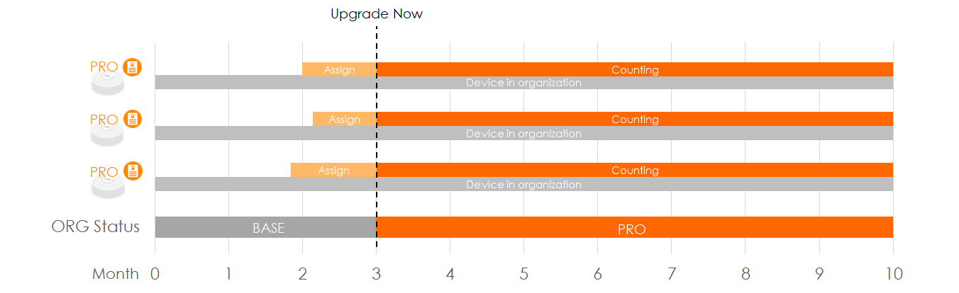

Hochstufung des Organisationsstatus
  • Mit der Schaltfläche[Upgrade] kann eine Organisation aktualisiert werden, wenn:
    • der PLUS/PRO-Dienst nicht aktiv ist
    • Alle Geräte sind mit PRO-Pack-Lizenzen ausgestattet
    • Alle Geräte sind mit PLUS-Pack-Lizenzen zugewiesen
    • Alle Geräte sind mit einer Mischung aus PRO/PLUS-Lizenzen zugewiesen

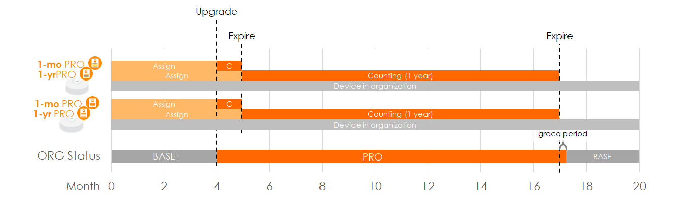

  • Ein Klick auf [Upgrade] bewirkt:
    • Zugewiesene PLUS/PRO-Lizenzen beginnen, ihren Ablauf-Countdown/Timer zu zählen (maximal eine Lizenz pro Gerät)
    • Ändert den Organisationsstatus in PLUS oder PRO

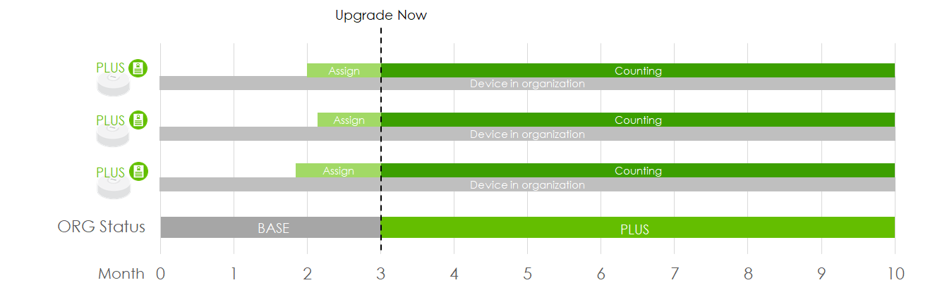

Upgrade von Base Pack-Organisationen - PLUS Pack
Upgrade auf PLUS-Organisation , wenn alle Geräte mit PLUS-Pack-Lizenzen zugewiesen sind
Heraufstufen von Base Pack-Organisationen - PRO-Pack
Upgrade auf PRO-Organisation , wenn alle Geräte mit PRO-Pack-Lizenzen zugewiesen sind

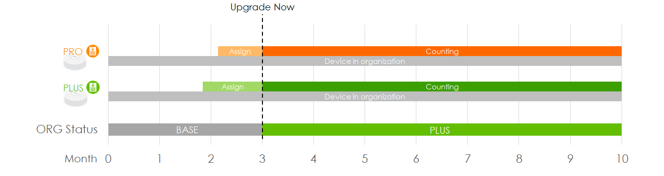

Upgrade von Base Pack-Organisationen - Gemischte Lizenzen
  • PRO-Pack-Lizenzen decken sowohl PRO- als auch PLUS-Pack-Tiers ab
  • PLUS-Pack-Lizenzen können nicht für ein Upgrade der Organisation auf die PRO-Pack-Stufe verwendet werden.

  • Nebula-Administratoren können den PLUS- oder PRO-Zeitraum verlängern , indem sie einem Gerät mehrere Lizenzen zuweisen
    • Wenn eine zugewiesene Lizenz abläuft, wird eine weitere zugewiesene Lizenz übernommen und der Countdown/Timer für den Ablauf der Lizenz beginnt zu laufen

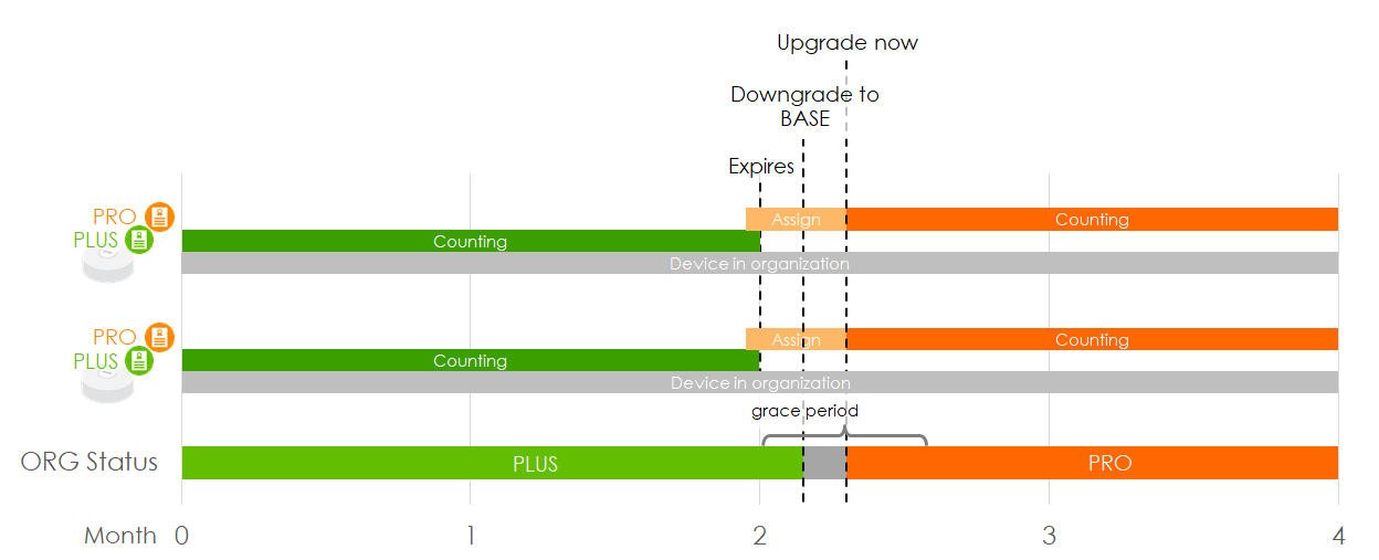

Aufrechterhaltung des Organisationsstatus - Zuweisung von Zusatzlizenzen
Jede Lizenz, die abläuft, wird sofort durch die zusätzlich zugewiesene Lizenz ersetzt:

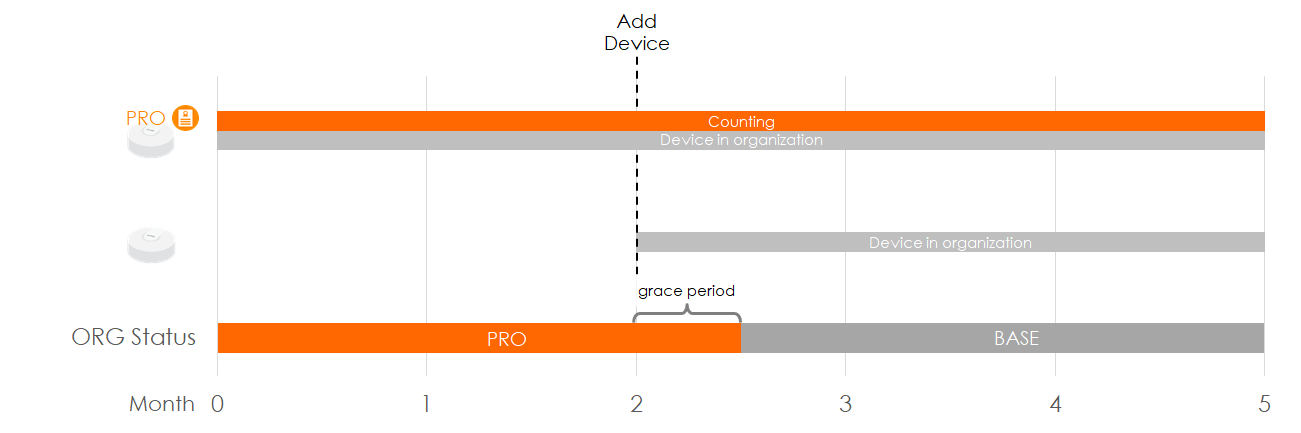

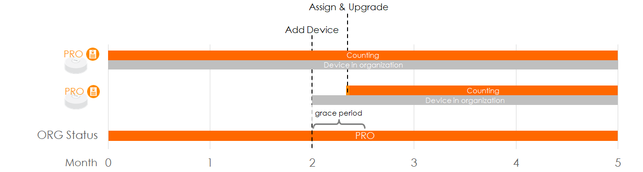

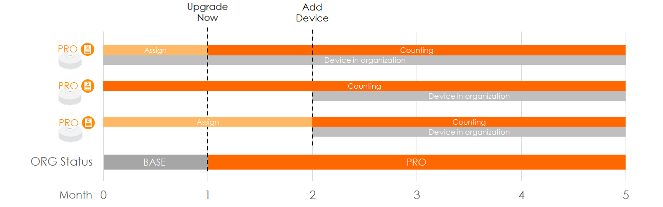

Pflege des Organisationsstatus - Hinzufügen eines neuen Geräts
Wenn Sie ein neues Gerät mit einer nicht zählenden Lizenz zur PRO/PLUS-Organisation hinzufügen, beginnt die Zählung, sobald es hinzugefügt wird:
Organisationsstatus beibehalten - Neues Gerät hinzufügen
Das Hinzufügen eines neuen Geräts ohne zugewiesene Lizenz führt dazu, dass die Organisation in die Karenzzeit eintritt.
Die Lizenz muss zugewiesen werden und die Taste [Upgrade] muss erneut gedrückt werden.

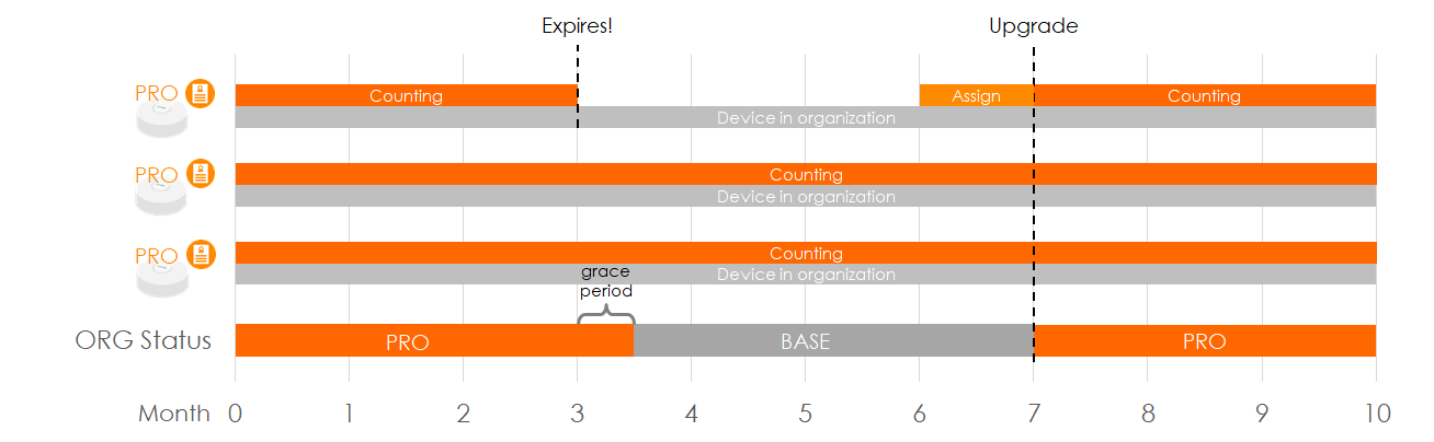

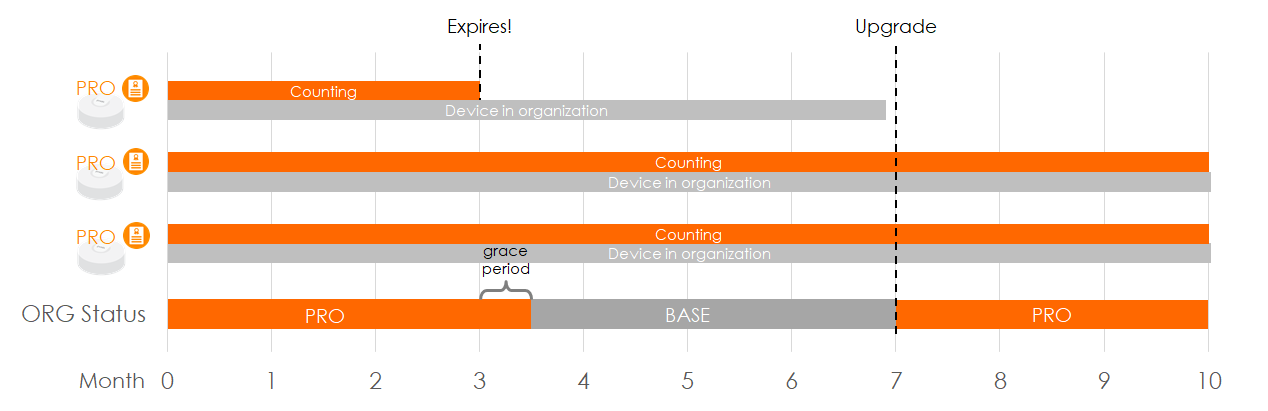

Herabstufung der Organisation - Verfall
  • Die PLUS- oder PRO-Organisation wird herabgestuft, wenn eine der Lizenzen abläuft.
  • Lizenzen dürfen nicht das gleiche Ablaufdatum haben, da Lizenzen von verschiedenen Organisationen übertragen werden können
  • NCC leitet eine 15-tägige Nachfrist ein, wenn eine oder mehrere Lizenzen ablaufen
    • Die Organisation wird herabgestuft, wenn nach Ablauf der Karenzzeit nichts unternommen wird.
    • Die Nachfrist gibt den Administratoren Zeit, neue Lizenzen zuzuweisen.
Herabstufung der Organisation - Ablaufen (und Wiederherstellung)
  • Administratoren können einem Gerät, dessen Lizenz abgelaufen ist, eine Lizenz zuweisen.
  • Muss [Upgrade] wählen, um den Organisationsstatus wiederherzustellen
  • Administratoren können ein Gerät mit einer abgelaufenen Lizenz entfernen
  • Muss [Jetzt aktualisieren] wählen, um den Status der Organisation wiederherzustellen
Herabstufung der Organisation - Hinzufügen eines neuen Geräts
  • Die Organisation kann herabgestuft werden, wenn ein neues Gerät zu der Organisation hinzugefügt oder übertragen wird, das keine oder eine niedrigere Lizenzstufe besitzt
    • PRO/PLUS-Organisation wird auf BASE herabgestuft, wenn das hinzugefügte/übertragene Gerät keine zugewiesene Lizenz hat
    • NCC leitet eine 15-tägige Frist vor dem Downgrade ein

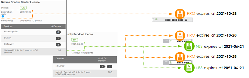

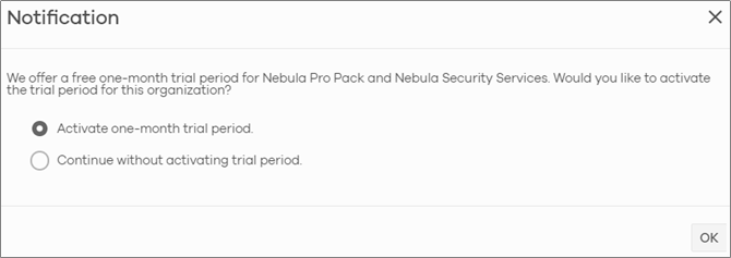

Neue Organisationen, die von einem beliebigen Nebula-Konto erstellt werden, haben 30 Tage lang vollen Zugriff auf alle PRO Pack- und NSG-basierten Sicherheitsdienstfunktionen. Es gibt keine Begrenzung für die Anzahl der Standorte oder Geräte, die einer Organisation hinzugefügt werden können. NCC sendet eine E-Mail-Benachrichtigung, wenn der Testzeitraum am 21/14/7/1 Tag(e) abläuft. Es ist optional, die Testversion während des letzten Schritts der Erstellung einer neuen Organisation zu aktivieren: Bitte denken Sie daran, dass dies der einzige Zeitpunkt ist, an dem Sie die Testphase aktivieren können. Sie werden später keine zweite Chance erhalten.
Geräte mit gebündelten Lizenzen
  • Nebula AP kommt mit:
  • NCC PRO Pack für 3 Jahre
  • Nebula Switch wird geliefert mit:
  • 1-Jahres-NCC-PRO-Pack
  • NebulaFlex Pro Geräte werden geliefert mit:
  • 1 Jahr NCC PRO Pack
Nebula Security Gateway wird geliefert mit:
1 Jahr NCC PRO Pack
USG FLEX (Version 0101F) wird geliefert mit:
30 Tage UTM Security Pack
USG FLEX (Version 0102F) ist im Lieferumfang enthalten:
30-Tage-UTM-Sicherheitspaket
1-Jahres-UTM-Sicherheitspaket
Gebündelte Lizenzen/Service
Modus UTM-Sicherheitsfunktion 30-Tage 1 Jahr
Standalone/Cloud Web-Filterung* 30 Tage 366 Tage
Anwendungspatrouille 30 Tage 366 Tage
Anti-Malware 30 Tage 366 Tage
IDP 30 Tage 366 Tage
CDR 30 Tage 366 Tage
SecuReporter 396 Tage Keine
Nur Cloud Nebula PRO-Paket 30 Tage 366 Tage
Sicherheitsprofil-Synchronisation 30 Tage 366 Tage
Nur Standalone E-Mail-Sicherheit 30 Tage 366 Tage
Hospitality-Paket 30 Tage Keine

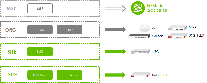

Arten von Lizenzen - Zusammenfassung
Lizenz - MSP-Pack
  • Gebunden an: Nebula Konto
  • Verfügbar als: Add-on-Lizenz
  • Umfang: MSP
  • Dauer: 1 Jahr/2 Jahre/1 Monat
  • Beschreibung: Schaltet das MSP-Menü und alle enthaltenen Funktionen frei
    • MSP-Branding
    • Admins & Teams
    • Organisationsübergreifende Synchronisierung
Lizenz - PLUS Pack
  • Gebunden an: AP, Switch oder Sicherheits-Gateway
  • Umfang: Organisation
  • Beschreibung: Schaltet die Funktionen des PLUS-Pakets frei; Erhöht die Organisationsstufe auf PLUS
Lizenz - PRO Pack
  • Verfügbar als: Gebündelte Lizenz, Add-on-Lizenz
  • Beschreibung: Schaltet die Funktionen des PRO-Pakets frei; Upgrades der Organisationsstufe auf PRO
Lizenz - UTM Security Pack
  • Gültig für: Jedes USG FLEX-Modell
  • Umfang: Pro Gerät
  • Laufzeit: 1 Jahr/2 Jahre/1 Monat
  • Beschreibung: Schaltet die von USG FLEX unterstützten Sicherheitsdienste frei
  • Zusätzliche Informationen: UTM-Lizenzen werden mit einem bestimmten USG FLEX-Modell geliefert
Lizenz - Sicheres WiFi
  • Gebunden an: Jedes USG FLEX-Modell
  • Umfang: Pro Gerät
  • Beschreibung: Schaltet Remote AP für Teleworker-Lösung frei
  • Zusätzliche Informationen: Secure WiFi-Lizenzen werden mit einem bestimmten USG FLEX-Modell geliefert
