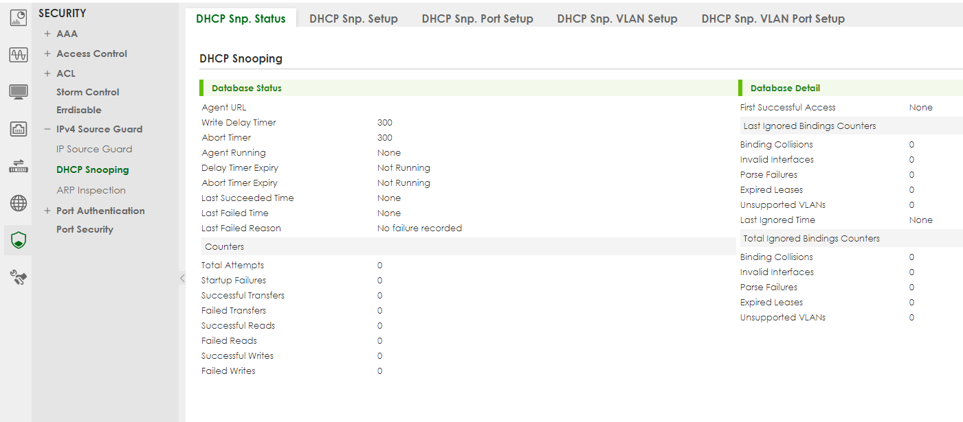

Naviger til:
SECURITY > IPv4 Source Guard > DHCP Snooping > DHCP Snp. Status
Her kan du se databasestatus for din DHCP Snooping, efter du har aktiveret den.

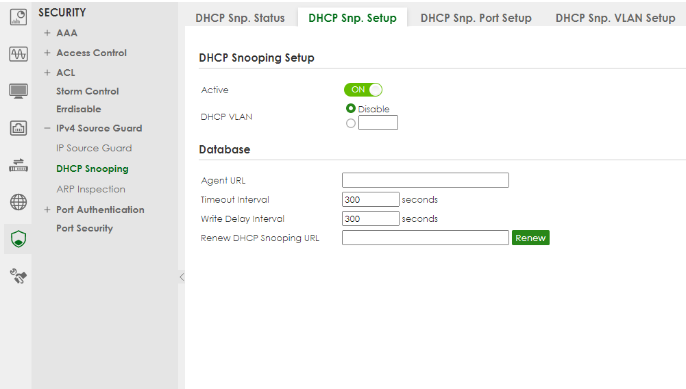

Naviger til:
SECURITY > IPv4 Source Guard > DHCP Snooping > DHCP Snp. Setup
DHCP VLAN: Vælg et VLAN-ID, hvis du vil have switchen til at videresende DHCP-pakker til DHCP-servere på et specifikt VLAN (DHCP-serverens VLAN).
Bemærk: Du skal også aktivere DHCP snooping på DHCP VLAN (DHCP-serverens VLAN).

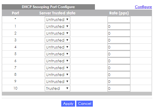

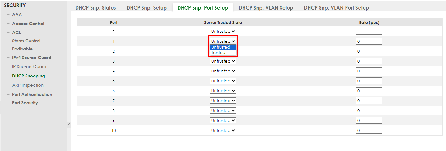

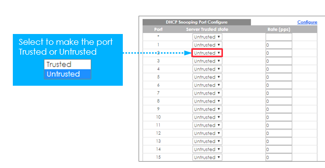

1.2 Konfigurer betroet port
Konfigurer serverens betroede tilstand ved at navigere til:
SECURITY > IPv4 Source Guard > DHCP Snooping > DHCP Snp. Port Setup
Trusted port: for porte, der er forbundet til DHCP-servere eller andre switche.
Untrusted port: for porte, der er forbundet til klienter og ikke-betroede DHCP-servere, og switchen kasserer DHCP-pakker fra ikke-betroede porte i følgende situationer:
  1. Pakken er en DHCP-serverpakke (f.eks. OFFER, ACK eller NACK).
  2. Kilde-MAC-adressen og kilde-IP-adressen i pakken matcher ikke nogen af de aktuelle bindinger.
  3. Pakken er en RELEASE- eller DECLINE-pakke, og kilde-MAC-adressen og kildeporten matcher ikke nogen af de aktuelle bindinger.
  4. Hastigheden, hvormed DHCP-pakker ankommer, er for høj.
Bemærk: Angiv det maksimale antal DHCP-pakker (1-2048), som switchen modtager fra hver port hvert sekund. Switchen kasserer alle yderligere DHCP-pakker. Indtast 0 for at deaktivere denne grænse, hvilket anbefales til betroede porte.

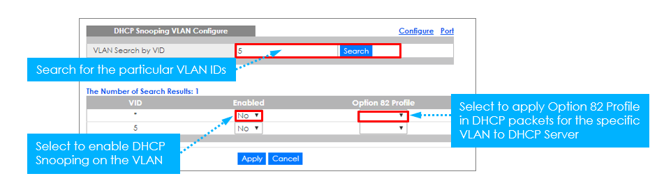

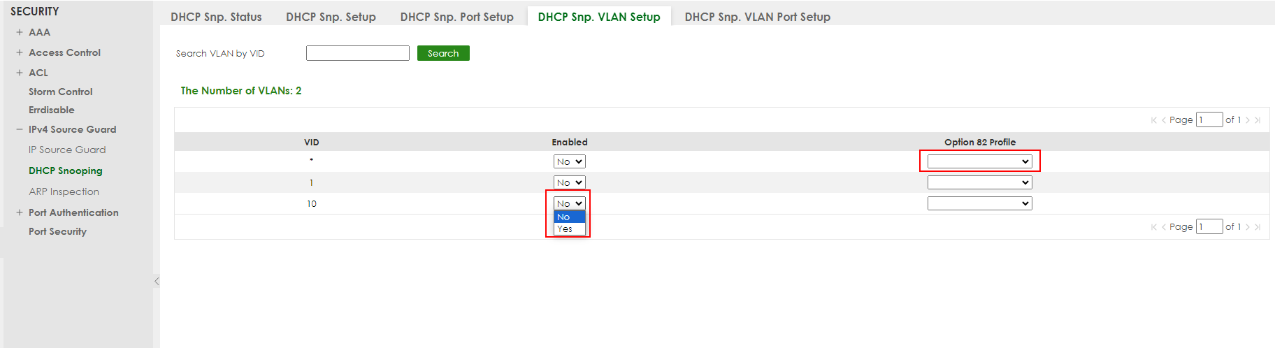

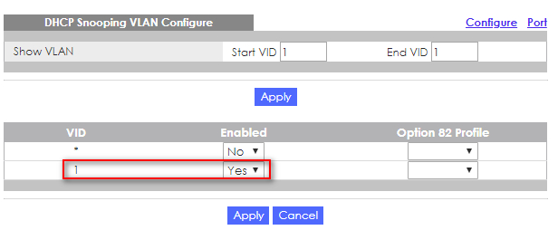

1.3 Konfigurer DHCP Snooping til VLAN
Før du kan få DHCP Snooping til at fungere korrekt for dit VLAN, skal du konfigurere DHCP Snooping VLAN-konfigurationen.
Naviger til:
SECURITY > IPv4 Source Guard > DHCP Snooping > DHCP Snp. VLAN Setup

1.4 Hvad der kan gå galt
Nogle gange fungerer DHCP snooping ikke korrekt. Nedenfor kan du finde en grund til det, og hvordan du løser det:
Hvis du har aktiveret DHCP Snooping på switchens konfigurationsside.
Og indstil også betroede og ikke-betroede porte i overensstemmelse hermed:
Men den får stadig en IP fra en uægte DHCP-server, som ikke er fra port 10.
Hvorfor fungerer DHCP snooping ikke korrekt?
For at få DHCP Snooping til at fungere, skal du vælge VLAN øverst til højre.
Aktivér det VLAN, du gerne vil implementere DHCP Snooping på.

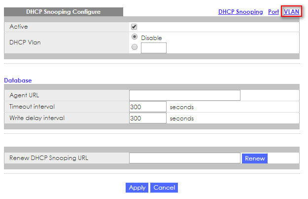

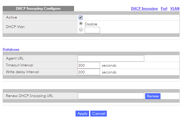

2) Konfigurer DHCP Snooping i den gamle GUI
Avanceret program > IP Source Guard > IPv4 Source Guard-opsætning > DHCP Snooping > Konfigurer
Sådan opsætter du Trusted Port
  • Avanceret program > IP Source Guard > IPv4 Source Guard-opsætning > DHCP Snooping > Konfigurer > Pmceclip1.png
Trustedport: til porte, der er forbundet til DHCP-servere eller andre switche.
Ikke-betroet port: for porte forbundet til klienter og ikke-betroede DHCP-servere, og switchen kasserer DHCP-pakker fra ikke-betroede porte i følgende situationer:
Sådan opsættes DHCP Snooping til VLAN
  • Avanceret program > IP Source Guard > IPv4 Source Guard-opsætning > DHCP Snooping > Konfigurer > VLAN
